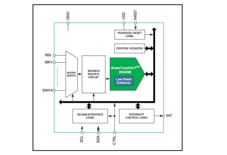

GTX314L可在从1.8V到5.5V的宽电源电压范围内应用。GTX314L的CTRL引脚提供了可切换的芯片ID,可以在同一I2C总线上进行两个芯片并行操作。内部控制寄存器使用I2C接口是可读的和可写的。
GTX314L同时具有内部通电复位和外部复位功能。内部复位操作用于初始开机复位,外部复位操作由NRST引脚完成。NRST引脚的低脉冲信号是一个突然重置,这需要系统的密集重置。NRST引脚可能是浮动的,在外部复位不使用的情况下,不需要外部复位组件。

结构图:
芯片结构图
电容式触摸芯片 - GTX314L的特性:
供电电压范围宽:1.8V ~ 5.5V
14通道cap.传感输入
嵌入式GreenTouch3TM引擎
-模拟补偿电路
-嵌入式数字噪声滤波器
-智能灵敏度校准
-低功耗增强器
智能灵敏度校准;低功率增强器
提供中断功能;提供幻灯片模式;
支持I2C接口;提供“寄存器写入锁定”功能
封装
-QFN-24L (4.00x4.00x0.75,e=0.50)
技术优势:
高灵敏度调节:每通道独立灵敏度设置(0Ch~3Fh)
多种工作模式:单点/多点触控、滑动模式、空闲-忙碌自动切换
强抗干扰能力:内置ESD保护、数字滤波、环境自适应校准
灵活的接口配置:支持I2C地址切换(CTRL引脚控制)
完整的寄存器锁机制,防止误写操作
