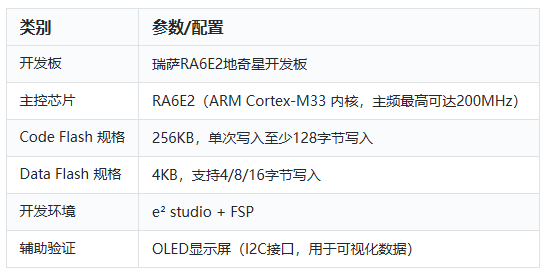

硬件与软件环境
OLED
OLEDOLED

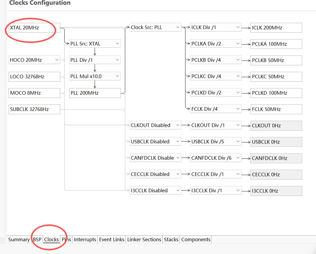

  1. 打开configuration.xml,先配置Clock,开发板有连个晶振,分别是20MHz和32.768kHz。这里一定要20MHz的主控晶振。RTC时钟晶振在这里不做要求。

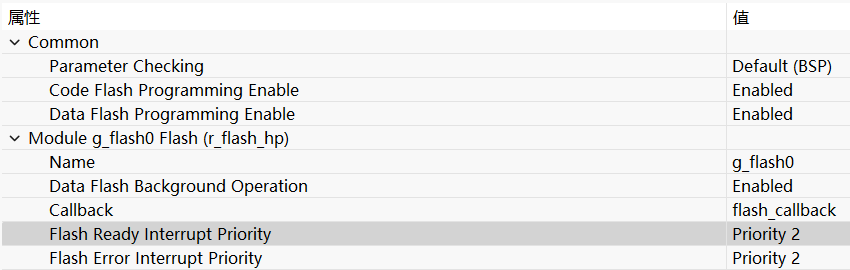

    OLEDOLED

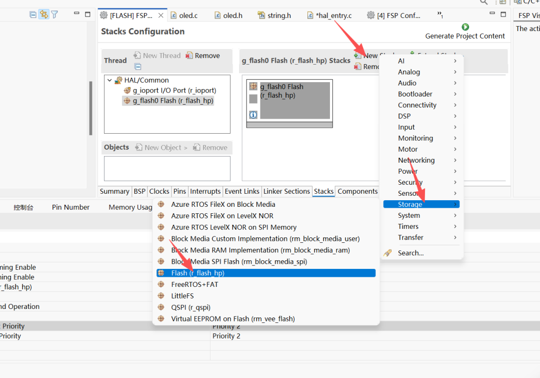

  2. 新增flash堆栈
    OLEDOLED
    OLEDOLED
通过上述配置就完成了flash的FSP库的配置。

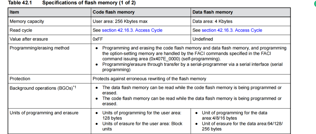

2.3 芯片内部flash Memory结构及地址

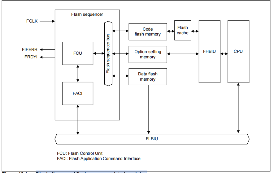

通过查阅用户手册,flash memory相关的模块框图如下:
OLEDOLED
通过上图我们可以知道应用层通过FACI向闪存子系统发起操作请求,FCU解析FACI转发的命令,结合外部信号生成时序控制逻辑,通过Flash sequencer完成操作的资源调度与流程编排。Flash sequencer根据FCU的控制指令对目标存储介质进行擦除-编程操作。

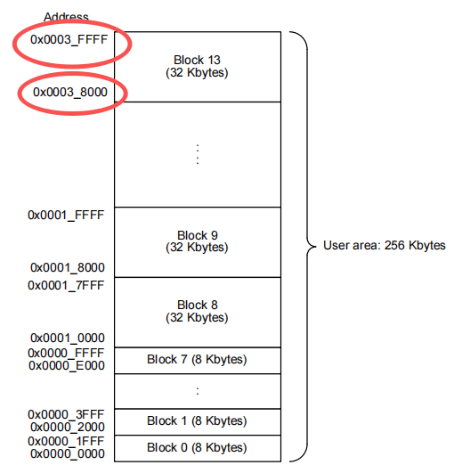

code flash的存储器地址映射如下图:
OLEDOLED
值得注意的是,每个块对应的内存容量不一样,后续代码编写需要注意,本次使用Block 13块进行操作,从0x0003_8000开始编写。

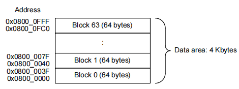

data flash的存储器地址映射如下:
OLEDOLED
本次代码编写从起始地址0x0800_0000开始编写。

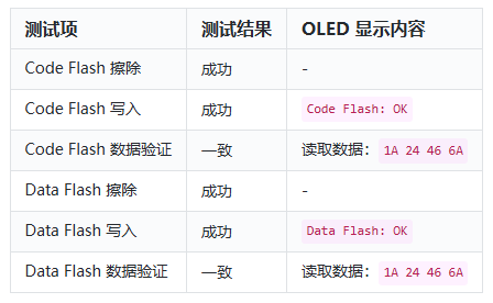

3.1 功能验证结果
OLED

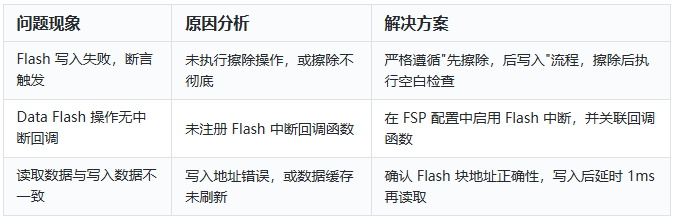

3.2 常见问题与解决方案
OLED
