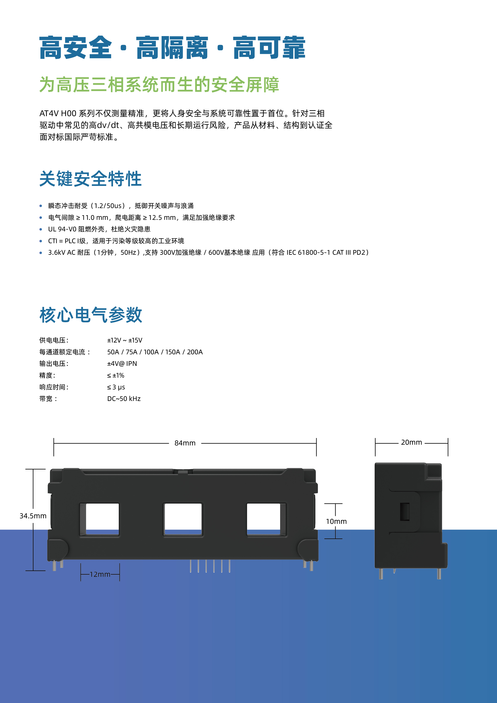

AT4V H00 系列给出根治方案:采用三合一集成设计,单颗传感器内置三个独立原边过孔,精准对应 U、V、W 三相母排,实现真正意义上的无延迟同步采样。产品测量精度高达 ±1%,线性度优于 ±0.5%,频带宽度覆盖 DC~50kHz,响应时间快至≤3μs,即便面对快速变化的 PWM 电流波形,也能精准还原数据,为高级控制算法提供可靠支撑,让工业控制的 “大脑” 做出更精准决策。

作为 2025 升级款,AT4V H00 系列在稳定性上实现全面突破:工作温度范围覆盖 - 40℃至 105℃,能轻松应对高低温极端工况;外壳采用 UL94-V0 阻燃材料,CTI 等级达 PLC I 级,即便在污染等级较高的工业环境中也能稳定运行。更搭载 3.6kV AC 耐压和 6.6kV 瞬态冲击耐受能力,电气间隙≥11.0mm,爬电距离≥12.5mm,有效抵御开关噪声与浪涌干扰,确保信号传输全程稳定可靠,杜绝因传感器波动导致的生产中断。

AT4V H00 系列从设计源头解决易损问题:高度集成的三合一结构,减少了 2/3 的安装接口,降低了接线错误和机械损伤风险;标准化安装孔与连接器设计,让安装调试更便捷,同时提升了结构稳定性。产品内置过流、过压保护机制,能有效抵御意外工况对传感器的损坏,结合汽车级可靠性设计,大幅延长使用寿命。典型电流消耗仅 20mA,不仅节能降耗,更减少了元件发热损耗,进一步提升产品耐用性,为企业降低长期运维成本。

目前,AT4V H00 系列已推出 50A、75A、100A、150A、200A 五种额定电流型号,满足不同工业场景的大电流测量需求。作为国家高新技术企业,芯森电子依托与天津大学、华北电力大学等高校的产学研合作优势,将持续以技术创新赋能工业升级。
