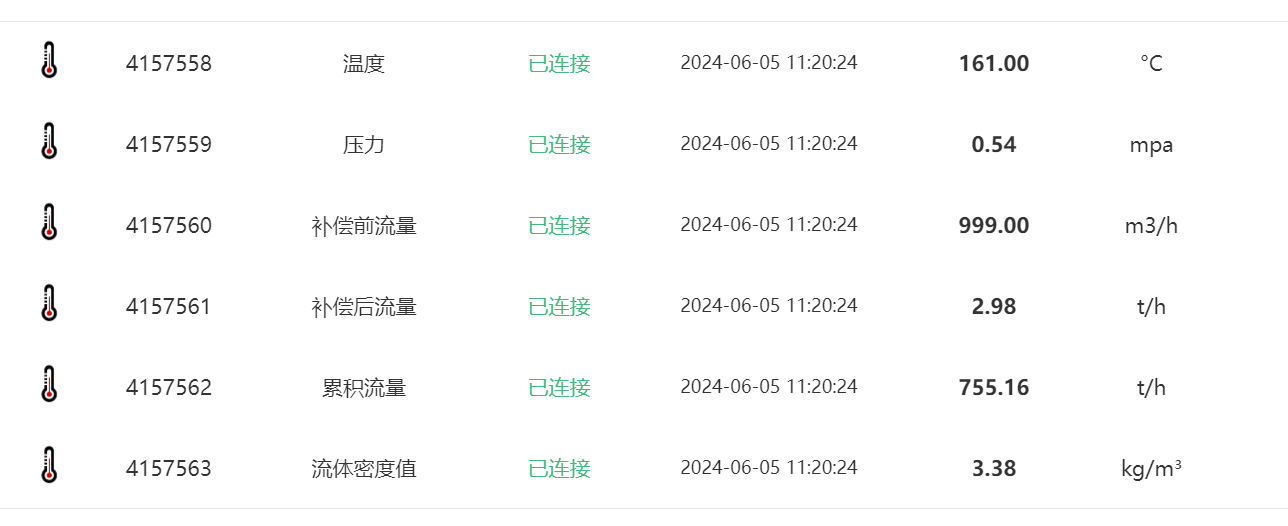

4.数据平台展示
数据采集数据采集
