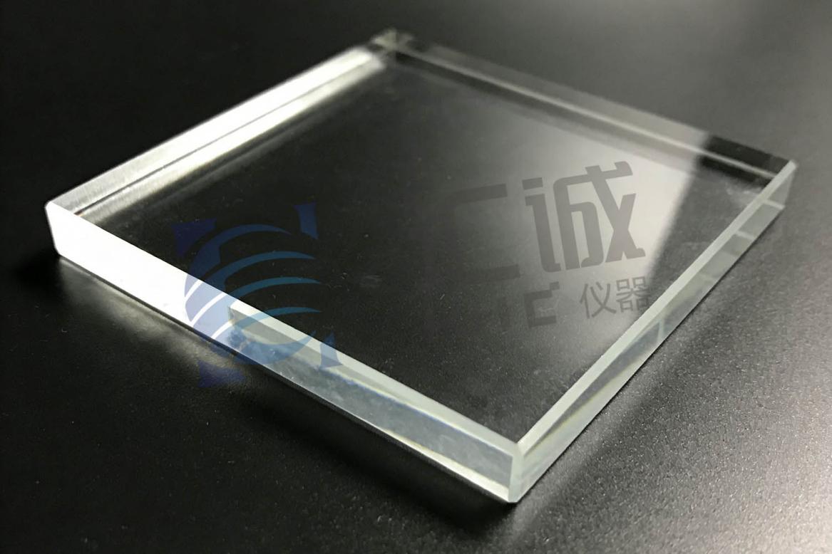

为精准分析低导热系数样品的导热性能,同时验证仪器测试准确性,我们采用南京汇诚仪器仪表有限公司的平板导热仪 HCDR-P 及低温平板导热仪器,以标准亚克力板为测试样品开展实验。本次实验选用的亚克力板样品规格为 300mm×300mm×10mm,其已知标准导热系数为 0.2080 W/mk,为实验结果的比对提供了可靠依据。

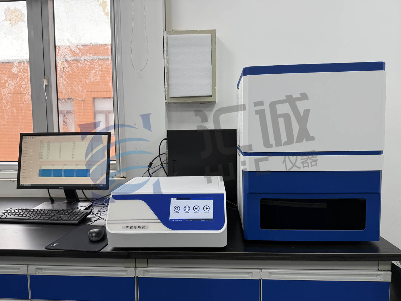

实验前,我们先仔细检查了主机与恒温槽的连接状态,确保设备衔接无误后开启恒温槽制冷功能,结合亚克力板的导热特性,将恒温槽温度设置为低于冷板温度 5-10 摄氏度。随后按照操作规范,对仪器进行 60 摄氏度、时长 30 分钟的预热处理,充分预热能让仪器处于稳定工作状态,为测试数据的精准性奠定基础。
导热系数
预热完成后,我们将亚克力板样品平稳放入实验舱,严格设定各项实验参数:热板温度 60 摄氏度、冷板温度 30 摄氏度、升温速率 5 摄氏度每分钟,同时将样品压力控制在 0.5Kpa。确认样品放置到位后关闭工作台,待实验运行 1-2 小时后查看结果,期间热板与冷板的温度波动均稳定在 0.01 度。最终测试数据显示,样品动态导热系数为0.2081W/mk,实验结束后的平均值为0.2081W/mk,与标准值高度契合。

值得注意的是,亚克力板材质较硬,制备过程中需保证裁切平整,避免因样品形状不规则导致舱门卡住。此次实验不仅展现了汇诚仪器 HCDR-P 平板导热仪及低温平板导热仪器在低导热系数样品测试中的稳定性能与精准度,也为相关低导热材料的检测提供了可靠参考,彰显了汇诚仪器在导热测试设备领域的专业实力。
