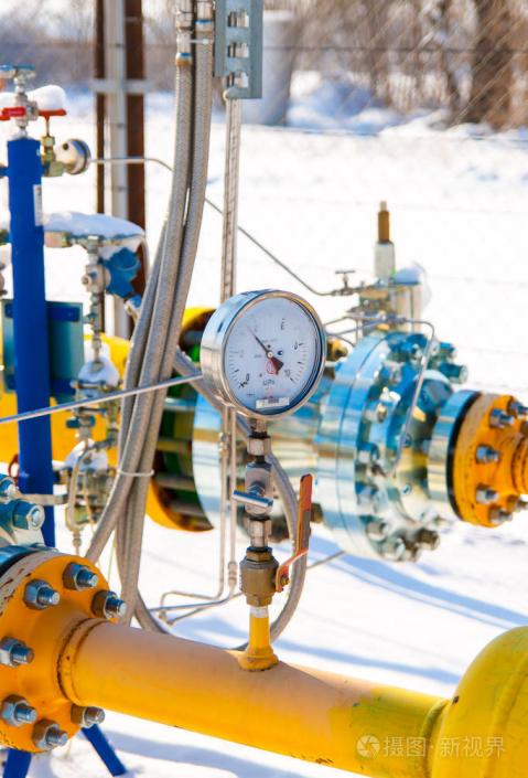

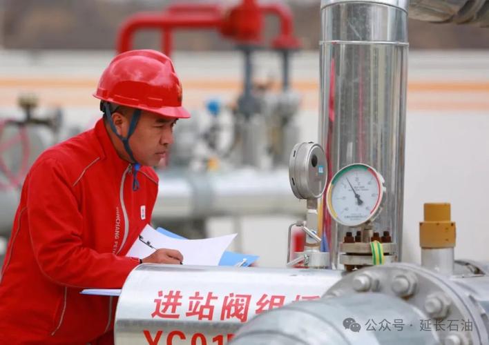

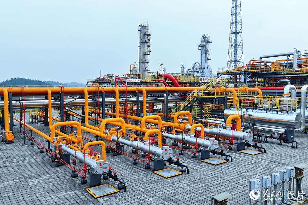

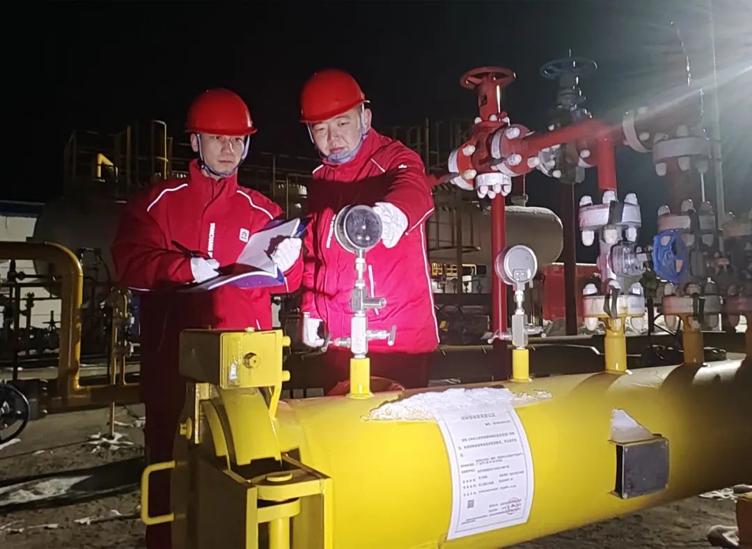

项目痛点:整个二厂、三厂采气厂输气作业管道上,表计点位分布错综复杂,位置不一,比较分散。按照常规作业生产计划,需要固定时间,对作业管道对应压力、温度数据进行监管以达到调控的目的。传统方案的人工抄读,人机交互录入数据达不到产线实时数据监管目的。另一方面,场地多数为指针式压力表、温度表等不具备通讯接口。即使部分拥有通讯接口,防爆应用场景的接线采集方式,布线成本太高。
管理平台
管理平台
管理平台
输气管道各种压力、温度表

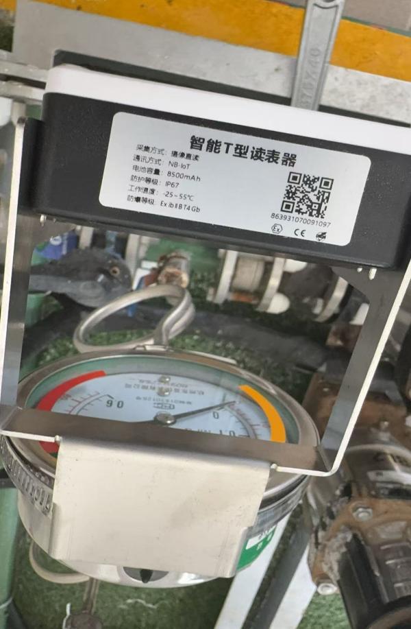

管理平台管理平台
T形:抱箍安装形式,适用于单指针式压力、温度表计

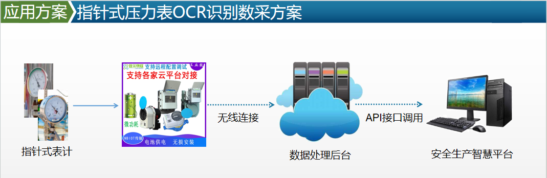

管理平台
技术方案拓扑图
仪表覆盖安装表扣式识别终端,通过OCR拍照识别方式,上传数据处理后台,现场无需布线,简化人工实施成本。通过无线方式将数据传输至云平台。平台提供免费API接口,供对接第三方平台调用对接,可主动调用也可以又我们云平台以MQTT传输形式推送至第三平台。
