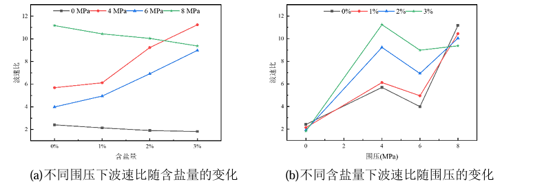

  实验结果:
电压放大器
图1-2波速比变化规律图
  图1-2(a)中可以发现无围压条件下,波速比随含盐量增加略有减少,变化范围为1.82~2.41,由此可见,无围压作用时,波速比对含盐量的变化不敏感,冻土在完全饱和时的波速比要大于未饱和时的波速比,可见波速比不仅与土质有关,还与饱和度有关,在低围压条件下(4MPa、6MPa)波速比随含盐量的增加而增大;高围压条件下(8MPa),波速比随含盐量的增加而减小。图1-2(b)中可以发现,相同含盐量冻结粉砂的波速比整体上随着围压的增大而增大。
