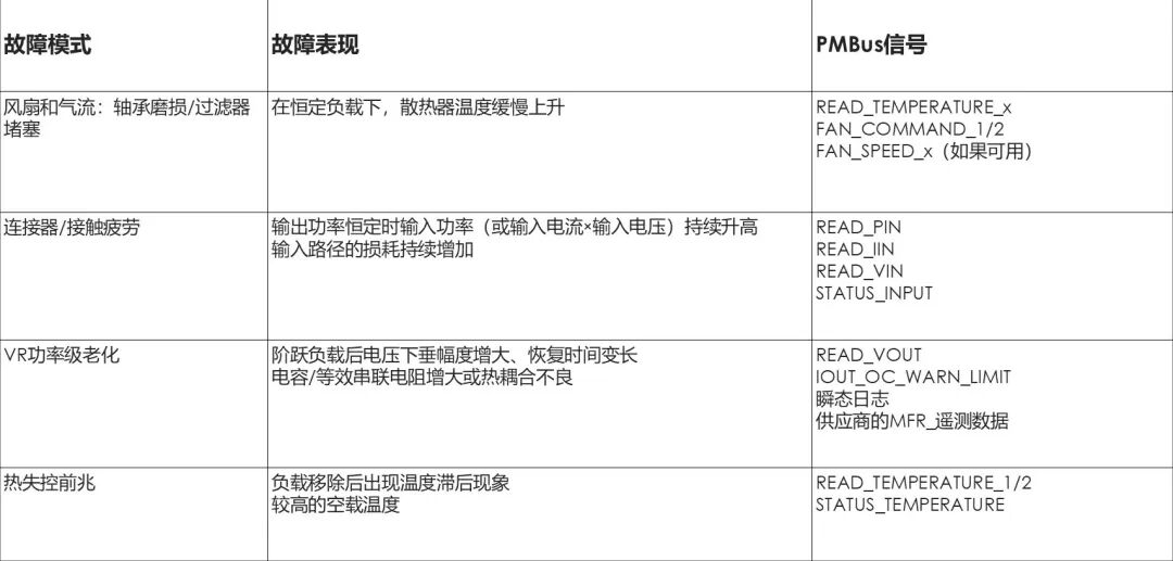

PMBus可以提供多种有用的数据,但我们需要准确了解PMBus的哪些值预示电源的哪些性能退化。
下表列出了电源中四种最重要的故障模式和识别该故障的典型表现。该表还详细列出了可以监测的PMBus信号,用于判断是否出现这些症状,以便及早发现潜在问题并进行预防性维护。
电源管理总线
为了充分利用采集的数据并可靠地检测异常情况,设计师们可以使用滚动基线法。这包括为每个信号计算指数加权移动平均值(Exponentially Weighted Moving Average,简称EWMA)和方差(Exponentially Weighted Variance,简称EWVAR),并在可能的情况下按环境温度进行归一化处理。
设计师们可以定义合适的软限值和硬限值,以及相应的操作。例如,EWMA的微小变化可能只会生成一个服务单或警报,更严重的变化则可能立即触发停机。系统必须具备语境感知能力,来避免发生已知事件(例如计划内的风扇曲线变化)时发出不必要的警报。
