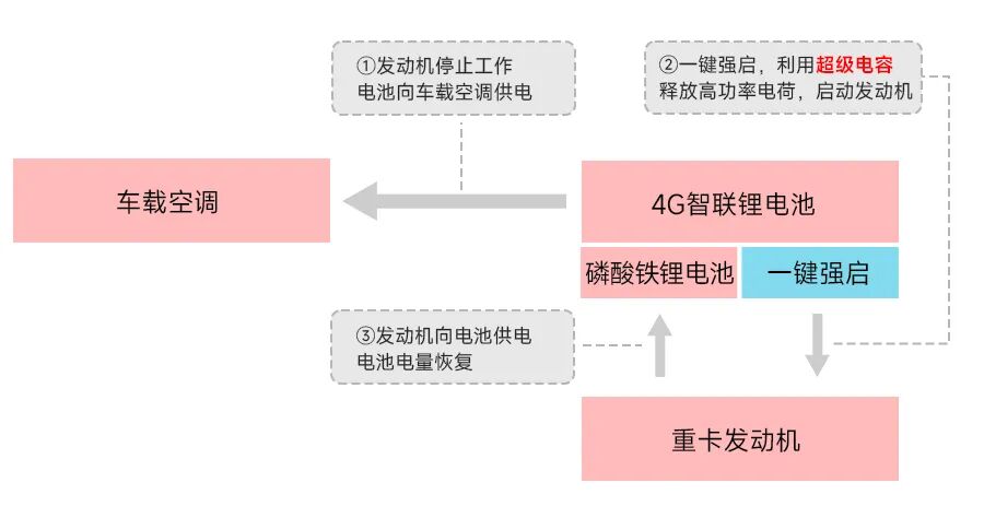

永铭解决方案
4G智联锂电 + 永铭超级电容 SDB 系列“一键强启”架构
永铭电容面向重卡 4G智联锂电 应用,提出了“动力锂电池 + 永铭超级电容 SDB 系列”的组合架构:由锂电承担能量,超级电容承担功率,形成高可靠一键强启模块。
超级电容
《4G智联锂电池一键强启工作简易图》
选型上,以 SDB 3.0V 30F 16x25 这类车规级电容为基础单元,构成用于重卡应急启动电容的一键强启模块,具有以下技术优势:

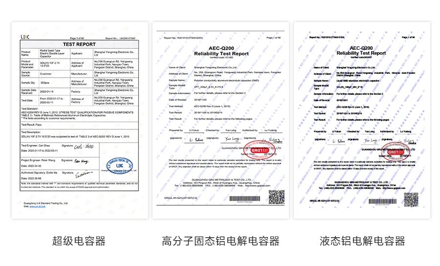

高安全性与车规认证:产品通过 AEC-Q200 认证,并在 IATF16949 质量体系下生产,具备高安全性。在过温、过压、过流等极端工况下,即便出现失效,也不会起火或爆炸,便于满足整车功能安全要求。
超级电容
《永铭电容-AEC-Q200认证》

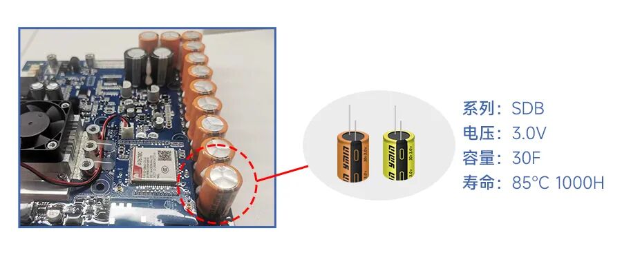

应用场景与推荐型号:面向工程师的直接选型建议
对于正在规划以下项目的工程师,永铭超级电容 SDB 系列可作为优先选型:重卡 4G智联锂电 一键强启模块;极寒地区运行车辆的低温启动增强模块;需要高频启停的商用车电源系统应急启动设计。
推荐型号:SDB 3.0V 30F 16x25 永铭超级电容 SDB 系列车规级电容
超级电容
