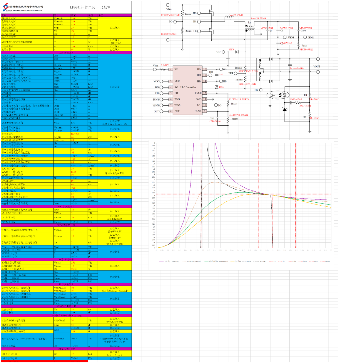

我们开发的这款 LP9961/LP9962/LP99624 计算工具(V1.2版本)的核心价值在于:
哪怕你暂时不懂深奥的控制理论,只要能填对客户的需求参数,就能自动生成资深 FAE 级别的原理图参数及增益曲线验证。
02 零基础设计“六步走”
我们将其简化为标准化的六个步骤,确保设计无遗漏:
Step 1: 填需求 (电压/电流)
Step 2: 选磁芯 (变压器大小)
Step 3: 算功率 (自动生成谐振参数)
Step 4: 设保护 (输入欠压/逻辑保护)
Step 5: 调安规 (软启动与过流)
Step 6: 稳环路 (光耦与431参数)

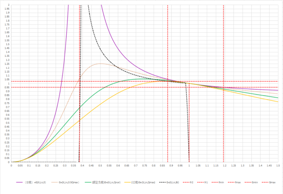

04 设计验证:增益曲线体检
设计完成后,请查看 Excel 工具中的 “增益计算” 部分。
原理图
基础验证(例如):
1 重载下限 (fmin): 确保不进入容性区 (ZVS失效)。 • 通俗说:满载爬坡时,不能熄火。 2 轻载上限 (fmax): 确保未超过控制器频率上限。 • 通俗说:空载下坡时,转速不能爆表。

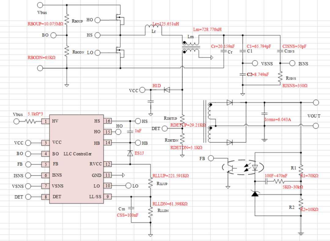

05 原理图:计算参数自动填入
相比旧版本:增加了原理图参数示例
原理图
* 根据计算参数自动填入原理图,对照设计,一目了然
