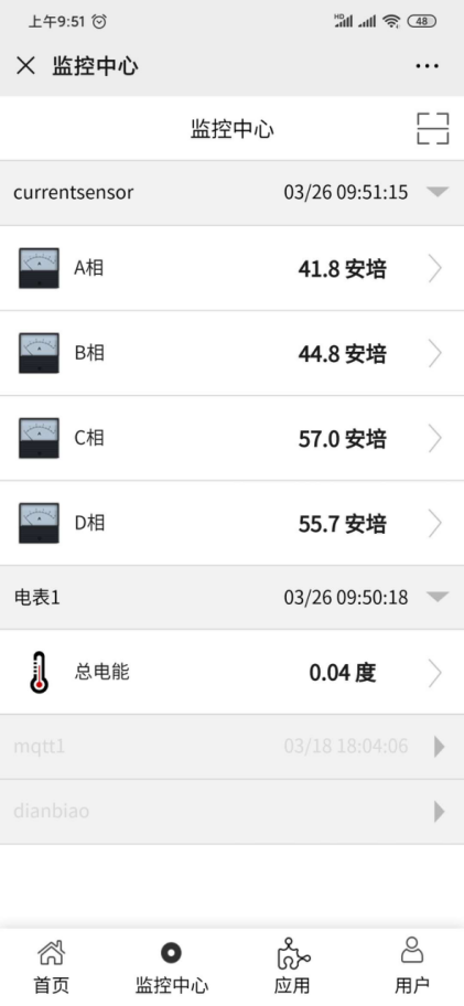

(4)手机端查看,如微信公众号进入后,点击“监控”显示出所有采集器,建设可以更据分组显示,如果将来安装数量增多,手机端例出上百个采集器,无法判断其中的三个是指定用户的采集器,不方便查看和统计。

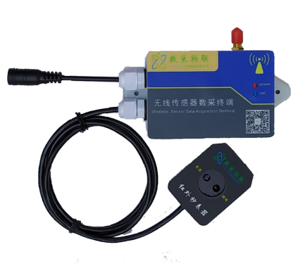

本次数据采集采用4G无线红外抄表器,利用红外通信进行数据收发,最终通过无线模块推送至平台。
数据采集
无线红外抄表器

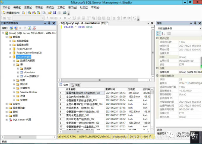

应客户要求建立数据库(data),创建数据表(data),包含键(数据编号,组织编码,所属公司,设备名称,设备编号,更新日期,总电能,正向尖,正向峰,正向平,正向谷,A相电压,B相电压,C相电压,A相电流,B相电流,C相电流,功率因数,总有功,总无功)。
服务器部署在云端,采用的阿里云服务器(客户提供),能够在五分钟内(客户要求)进行数据采集以及发送到数据库。在通过数据库上传到大屏。
数据采集
数据库展示

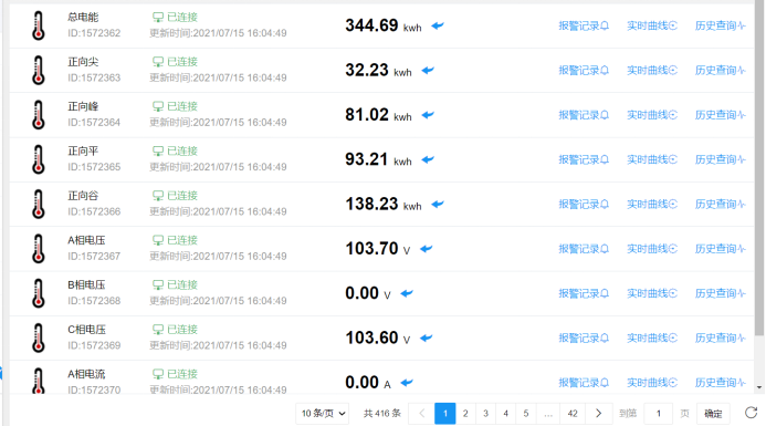

4.云平台电脑手机数据展示方案
数据采集
电脑端界面示意图
数据采集
手机端界面示意图

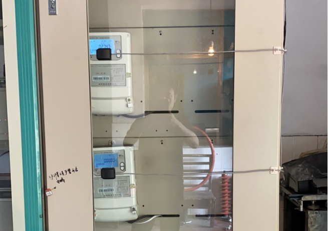

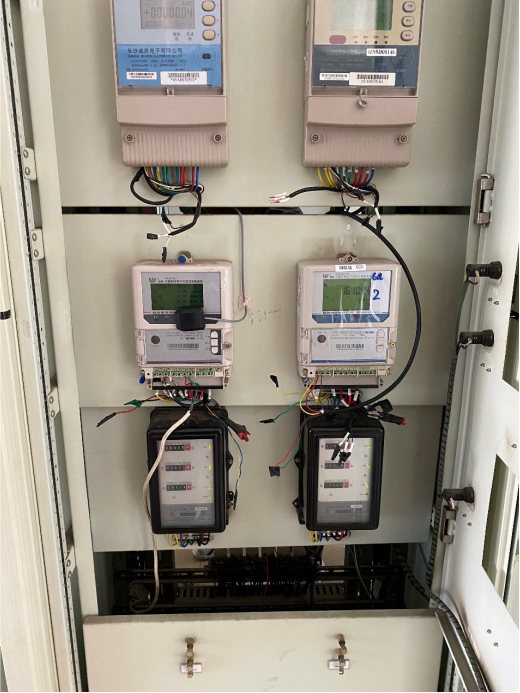

5.实际安装效果
数据采集数据采集
