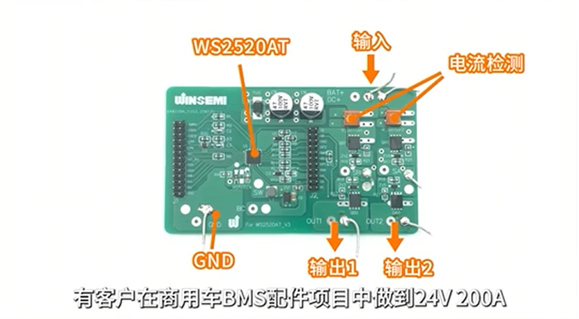

稳先微推出的E-fuse(电子保险丝)WS2510AT/WS2520AT高度集成高边驱动、电流采样、故障保护、状态诊断四大功能,解决传统继电器加保险丝方案的响应慢,熔断后需人工更换,导致系统状态不可知的问题,实现对传统保险丝的智能化替代。
1主要产品特性
具备单、双通道可选
工作电压范围为8~72V,瞬态耐压高达120V
支持24V200A、48V100A等大电流应用场景,轻松应对启停、负载突降等场景的电压浪涌
支持双路独立驱动,节省成本与空间
硬件级快速保护功能,过流、短路响应快至微秒级,能在故障发生前瞬间关断
实时故障诊断功能,区分短路、欠压和CP保护,通过诊断引脚输出明确信号

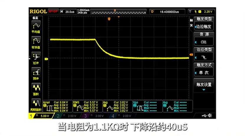

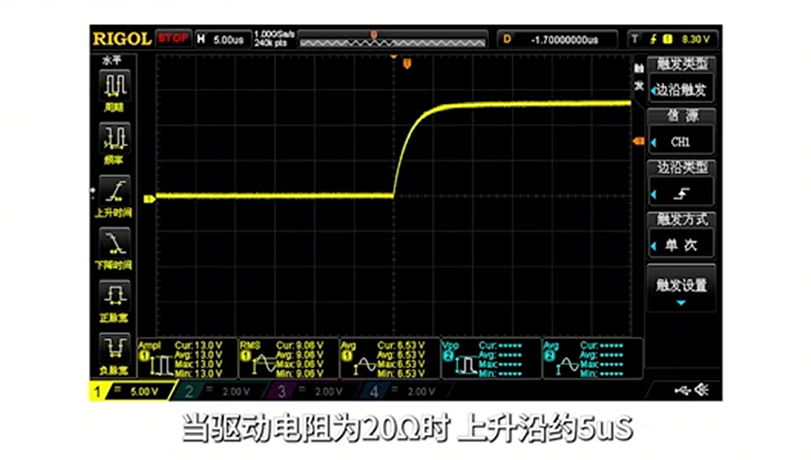

开关性能测试:Demo板上的驱动电阻的阻值可以控制两路MOS的开关速度,用不同的驱动电阻,通过示波器观察VGS上升下降沿,看看是否干净利落,有无明显振铃。
测试目的:考察芯片的驱动能力和对MOS的控制水平。
1.下降沿测试结果
① 当电阻为1.1kΩ时,下降沿约40μs。

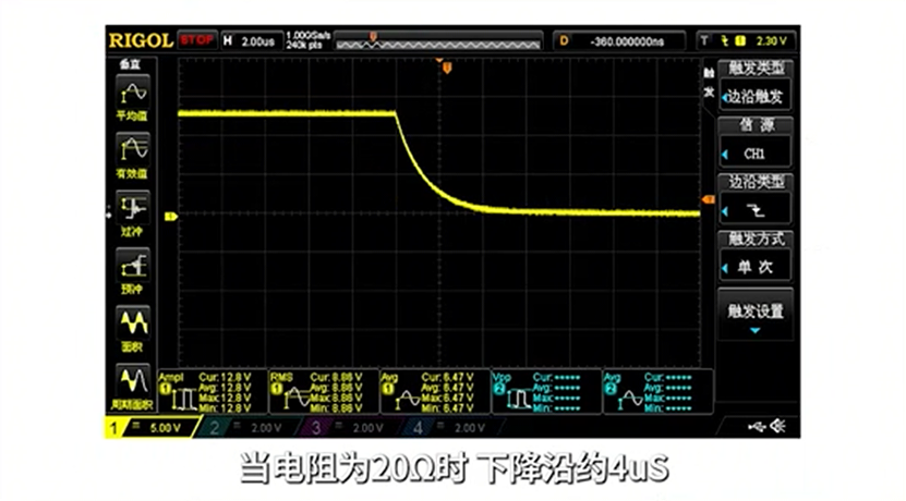

② 当电阻为20Ω时,下降沿约4μs。

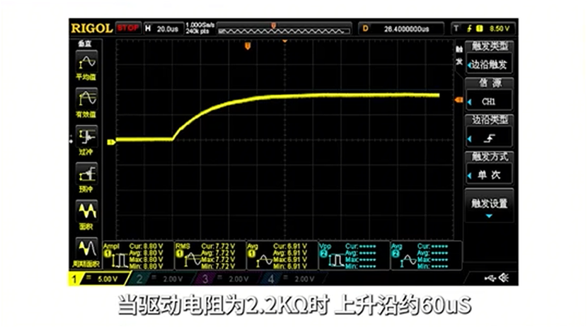

2.上升沿测试结果
① 当驱动电阻为2.2kΩ时,上升沿约60μs。
保险丝
②当驱动电阻为20Ω时,上升沿约5μs。

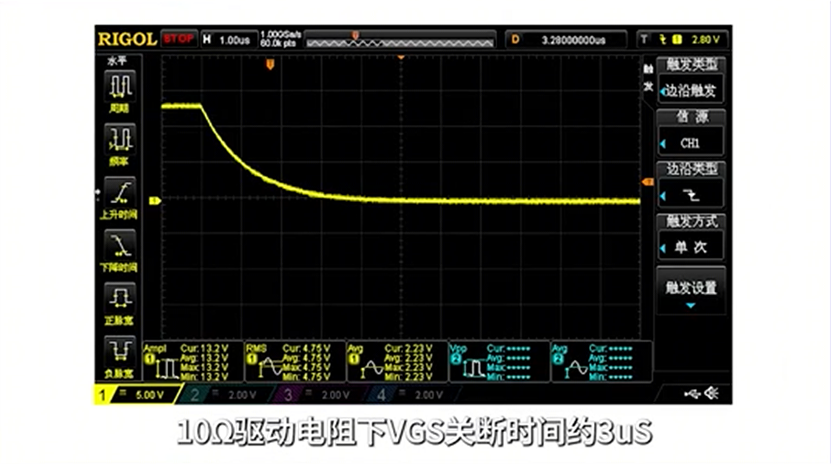

短路响应测试:Demo板正常带载过程中,将输出端突然短路,使用示波器观察VGS关断时间。
测试结果
VGS驱动电压12.73V,短路发生时,MOS迅速被关闭,输出截止。
10Ω驱动电阻下,VGS关断时间约3μs。

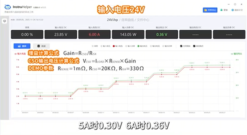

电流检测精度测试:当该芯片COS1/COS2引脚的电压和输出电流成正比,进行增益精密度测试。
测试结果
输出电流2A时,检测到COS1电压为0.12V;3A时为0.18V;4A时为0.24V;5A时为0.30V;6A时0.36V。

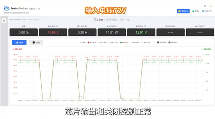

满压运行测试:Demo板输入72V电压,测试其额定最大电压情况下工作是否正常。
测试结果
Demo输入电压72V,芯片输出和关闭控制正常。
