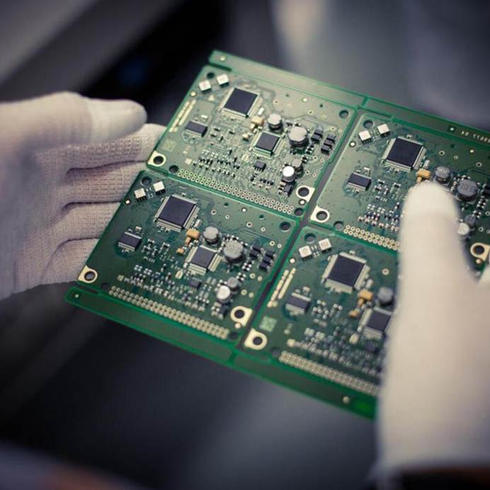

在电子制造与精密设备维护中,UV三防漆能够抵御湿气、尘埃与化学物质的侵扰。掌握UV三防漆的正确使用方法,是确保这层保护持久有效的关键。在开始前电路板表面必须洁净无瑕,任何灰尘、油污或残留的助焊剂都需彻底清除。清洁后的板件应充分干燥,这是三防漆得以牢固附着的基础。作业环境同样重要,保持通风与清洁,避免扬尘影响涂覆效果。
