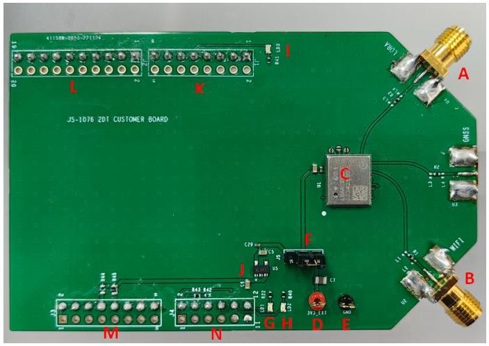

2.1 EVB外观
2.1.1 JS - 1076 EVB外观
用户手册 从图中我们可以看到JS - 1076 EVB的顶部视图。它上面的各个部件信息如下表所示: SN Ref No Description
A U4 Lora sub_G RF port
B U2 Lora 2.4G RF port
C U1 2GT module
D 3V3_EXT Connector of external power supply
E GND connector of external GND
F J5 Switch of power supply
G LD1 LoRa Transmit Data Indication LED
H LD2 LoRa Receive Data Indication LED
I LD3 Wi-Fi or GNSS Sniff Indication LED
J U5 3V3 LDO
K J1 Connect pins to MCU platform
L J2 Connect pins to MCU platform
M J3 Connect pins to MCU platform
N J4 Connect pins to MCU platform

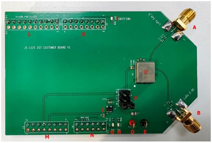

2.1.2 JS - 1125 EVB外观
用户手册 JS - 1125 EVB的顶部视图如上图所示,其部件信息如下表: SN Ref No Description
C U1 2GT module
D 3V3EXT Connector of external power supply
F J6,J7,J8 Switch of power supply
J U5 3V3LDO

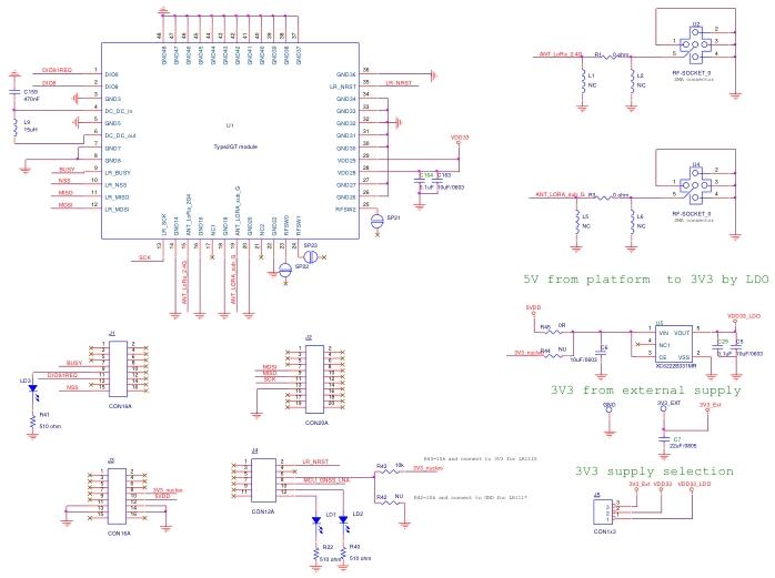

2.2 EVB原理图
用户手册 用户手册 用户可以参考这两张原理图来检查EVB上的部件。大家在实际设计中,仔细研究原理图有助于更好地理解电路的工作原理,你在看原理图的时候有没有遇到过一些难以理解的地方呢?

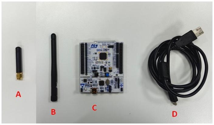

2.3 EVB配件
SN Description Provider
A Lora antenna for sub_G band Murata
B Lora antenna for 2.4G ISM band Murata
C NUCLEO - L476RG MCU platform Customer
D Mini USB Customer
用户手册 这些配件是搭建EVB测试系统所必需的。

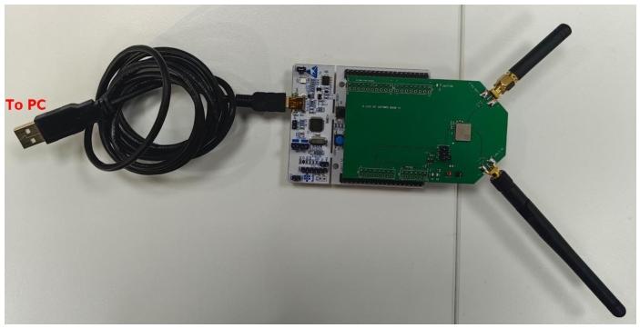

2.4 EVB和配件组装
步骤一
将EVB连接到NUCLEO - L476RG,确保引脚按照图中所示连接到EVB和平台的红色区域。 用户手册
步骤二
通过Mini USB接口电缆将NUCLEO - L476RG连接到PC,并将天线安装在EVB上。 用户手册

3.2.2 JS - 1125 EVB上的开关
用户手册 JS - 1125 EVB上有J6、J7、J8三个开关用于电源选择。如果使用外部直流电源,请连接J6的引脚1和引脚2;如果使用Nucleo板的5V电源,请连接J7的引脚1和引脚2;如果使用Nucleo板的3.3V电源,请连接J8的引脚1和引脚2。
3.3 指示LED
EVB上有三个LED(LD1、LD2和LD3),其位置和描述可以参考前面的图和表。这些LED可以帮助我们直观地了解模块的工作状态。

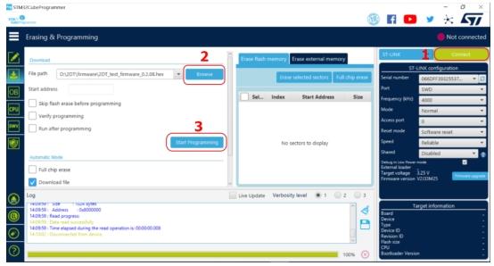

4.2 MCU测试固件安装
步骤一
打开STM32cuberprogrammer软件,下载链接在参考表中。
步骤二
点击连接按钮。
步骤三
点击连接浏览按钮并选择测试固件。
步骤四
点击开始编程。
步骤五
检查弹出窗口是否显示下载完成。 用户手册 用户手册

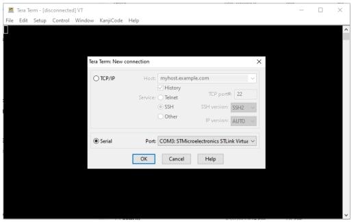

4.3 向EVB设置命令
步骤一
打开tera term、putty或其他UART通信工具,下载链接在参考表中。
步骤二
选择串口并选择正确的COM端口。 用户手册

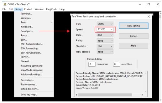

步骤三
进入设置>串口,将速度更改为115200并点击新设置。 用户手册
步骤四
向EVB设置命令,命令信息请参考参考表中的Type - 2GT LR11xx测试固件AT命令规范文档。
