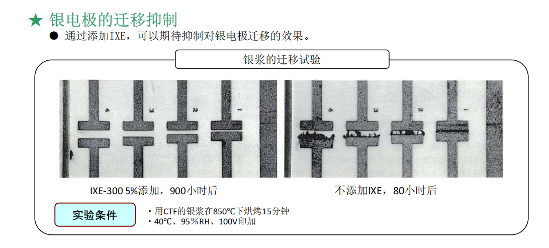

(一)银电极抗迁移实验
实验条件:CTF 银浆 850℃烘烤 15 分钟制成电极,40℃、95% RH、100V 条件下老化。实验结果:未添加 IXE 的银电极 80 小时后出现明显迁移;添加 5% IXE-300 的样品,900 小时后仍无迁移现象,抗迁移性能提升 10 倍以上。

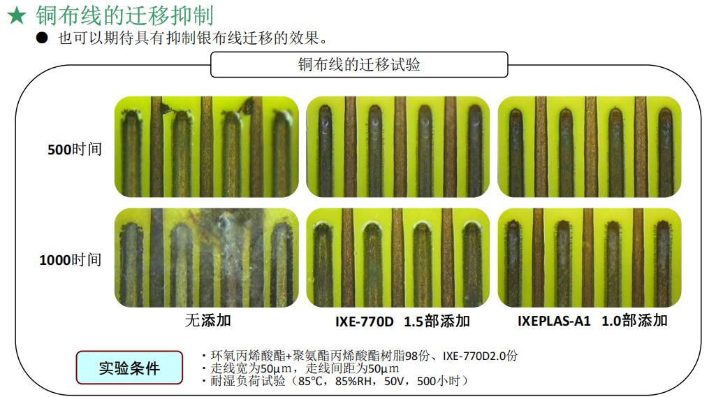

(二)铜布线抗迁移实验
实验条件:铜布线(线宽 50μm、间距 50μm),环氧丙烯酸酯 + 聚氨酯丙烯酸酯树脂,85℃、85% RH、50V、500 小时耐湿负荷试验。实验结果:无添加样品出现明显铜离子迁移和短路风险;添加 1.0 份 IXEPLAS-A1 或 1.5 份 IXE-770D 的样品,布线状态良好,无迁移现象。

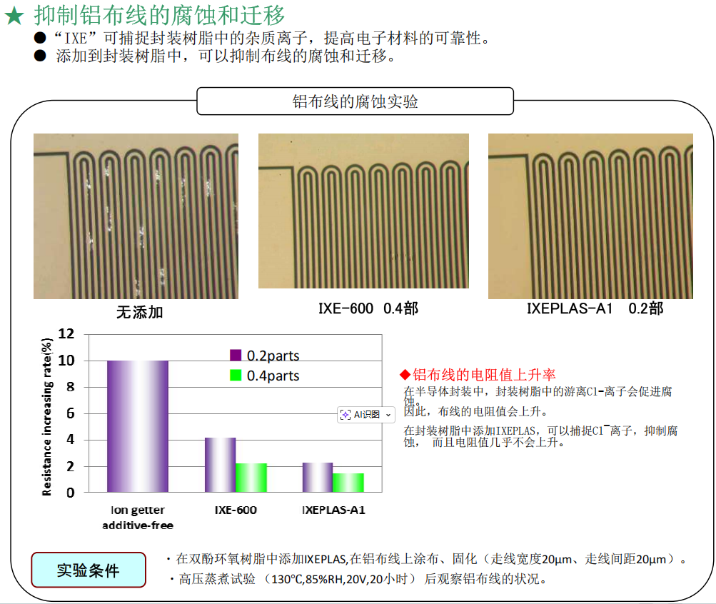

(三)铝布线抗迁移实验
实验条件:铝布线(线宽 20μm、间距 20μm),双酚环氧树脂,130℃、85% RH、20V、20 小时高压蒸煮试验。实验结果:无添加样品铝布线腐蚀严重,电阻值上升率达 12%;添加 0.4 份 IXE-600 的样品电阻值上升率仅 2%;添加 0.2 份 IXEPLAS-A1 的样品电阻值几乎无变化,抗迁移效果优异。
