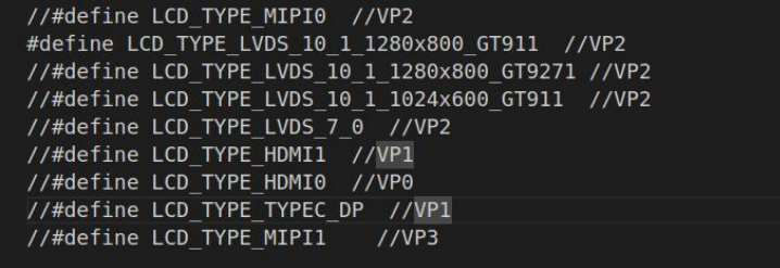

然后修改 Android12 源码 kernel-5.10/arch/arm64/boot/dts/rockchip/topeet_screen_lcds.dts 中
的设备树文件,如下图所示。 LVDS 屏幕是 MIPI 通过转接板连接显示的,RK3588 不支持
LVDS 显示接口。
Android
注:
其中#define LCD_TYPE_LVDS_10_1_1280X800_GT911 和#define
LCD_TYPE_LVDS_10_1_1280X800_GT9271 不同之处在于屏幕背板,可通过如下进行区分:
我们可以根据自己的需求来修改 topeet_screen_choose.dtsi 文件。总之,修改
topeet_screen_choose.dtsi 的规律是:打开所连接的屏幕对应的宏定义,rk3588 有四个显示通
道 vp0 vp1 vp2 vp3,所打开的宏定义对应的 vp 通道不能重复。默认打开对应的宏定义为多屏
同显。
如果打开的宏定义是#define LCD_TYPE_LVDS_10_1_1280x800_GT9271, 需要将
kernel-5.10/arch/arm64/configs/rockchip_defconfig 文件中的
CONFIG_TOUCHSCREEN_GT9271=y 宏定义使能,然后再编译源码
如果打开的宏定义是#define LCD_TYPE_LVDS_10_1_1280x800_GT911 和#define
LCD_TYPE_LVDS_10_1_1024x600_GT911,需要将
CONFIG_TOUCHSCREEN_GT9XX 宏定义使能,然后再编译源码。
