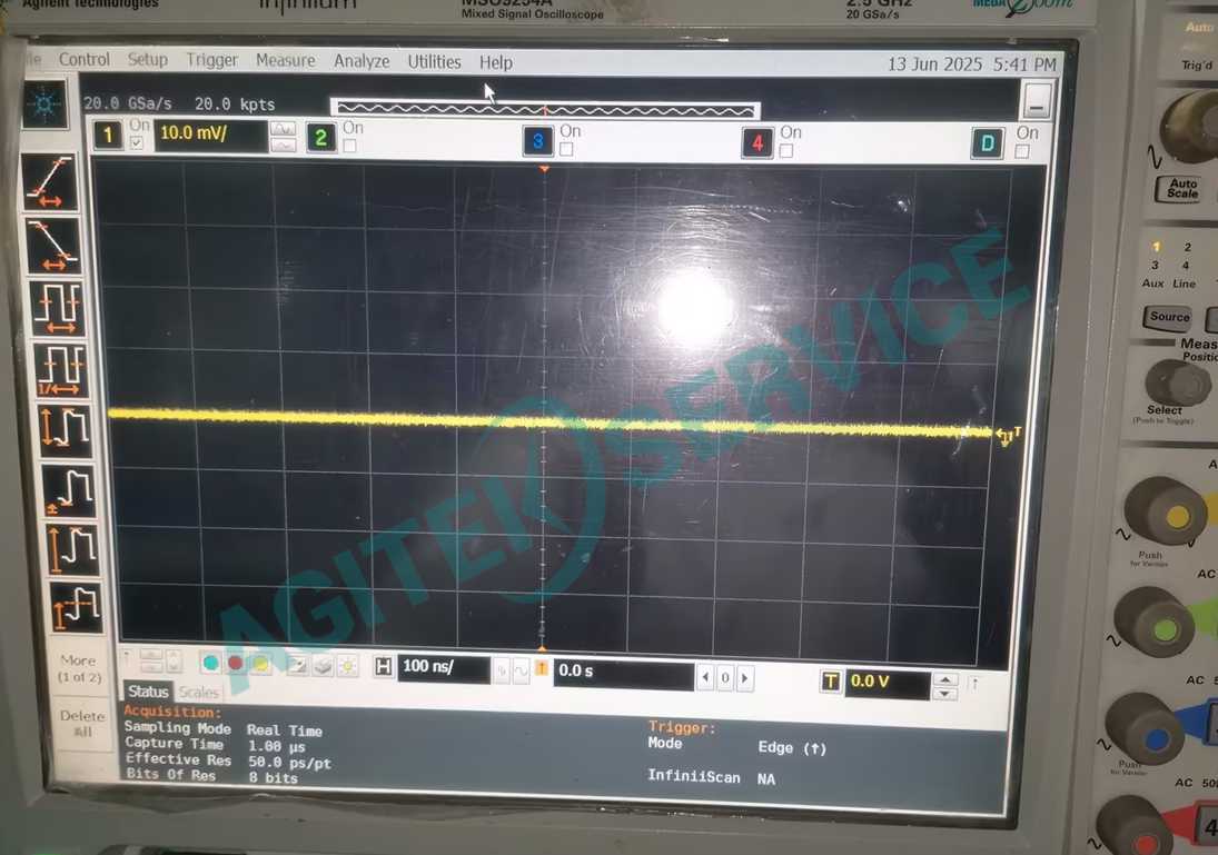

专业修复:记一次成功的Keysight MSO9254A示波器不开机故障维修
仪器名称:是德科技MSO9254A示波器
故障:不开机

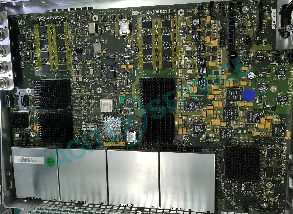

维修过程:
拿到仪器后上电不开机,拆机检测电源模块输出一下就没有了,检测电源模块并无大碍,那么采集板的问题就显而易见了。重点检查采集板,检测发现采集板有一组电源没有输出,并且故障灯常亮,更换这组电源模块控制器,电源输出正常。此时再开机仪器正常进系统,自检PASS,此时仪器已经修好,装机交于质检进行详细的检测,计量通过后返回给客户使用。
