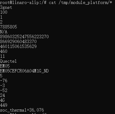

修改cmcc_express_intf.sh 脚本,适配RK3588硬件接口,核心要求:
接口函数名固定为cmcc_express,需包含GetOneBoxInfo02GetDevStatus等标准接口
输出格式:字段用~ 分隔,不允许结尾带分隔符,多行数据用n 拆分
示例:信号参数输出band:1~sinr:29~rsrp:-73~rsrq:-6~rssi:-46

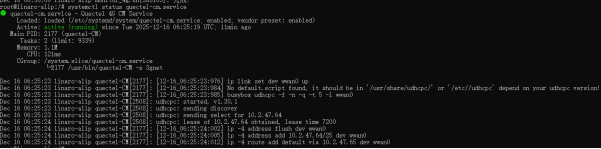

34G拨号配置
确保4G模块驱动正常,拨号服务自动启动:
核心命令:busybox udhcpc -f -n -q -t 5 -i wwan0(获取动态IP
路由配置:ip -4 route add default via 10.2.47.65 dev wwan0(网关指向4G模块)

1.启动4G监控服务:
systemctl enable 4g-info.service  # 设置开机自启systemctl start 4g-info.service   # 启动服务验证:
systemctl status 4g-info.service,显示Active(running),且日志输出信号参数(sinrrsrp等)及链路状态为4G
2.启动MQTT上云服务:
systemctl enable cmcc_express.servicesystemctl start cmcc_express.service
验证:systemctl status cmcc_express.service,显示Active(running),无报错日志。

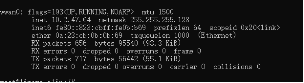

1. 设备侧状态
4G拨号成功:获取IP [10.2.47.64](10.2.47.64),租期7200
网络链路稳定:4G模块服务持续运行,CPU占用低(24.6s
MQTT服务正常:多线程运行(13个任务),内存占用仅6.8M

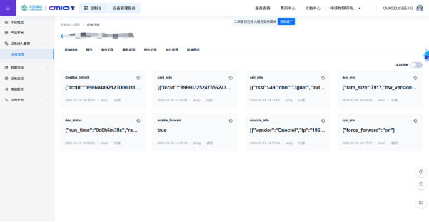

2. OneNET平台侧验证
登录OneNET控制台,在设备详情页可查看:
设备在线状态:已接入(基于MQTT长连接)
实时数据上报:card_infoICCID)、cell_info(信号参数)、dev_info(设备信息)等
数据更新频率:按配置周期上报,字段与设备侧一致(如rssi:-46dnn:3gnet
RK3588
