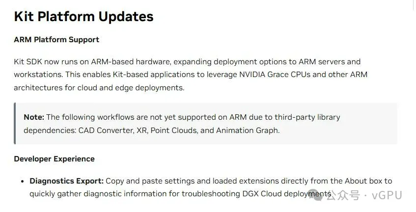

本月刚刚发布的 Omniverse Kit 109.01 已经提供了对 ARM 平台的支持,虽然有一些功能还没有完全的支持(第三方库的原因),但是基本功能已经可用。接下来我们用最近超级火爆的 DGX Spark(同为 ARM 架构)来快速体验一下 Omniverse。
https://docs.omniverse.nvidia.com/dev-guide/latest/release-notes/109_0_1_highlights.html(复制链接至浏览器打开)

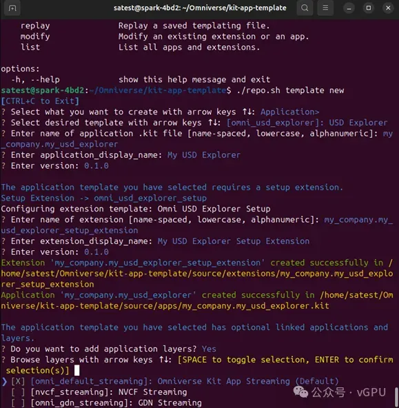

a. 打开 terminal,输入 ./repo.sh template new
b. 选择对应的 template: composer/explorer/editor
c. 最后选上是否带有串流服务

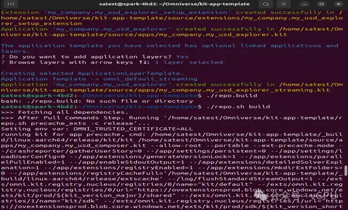

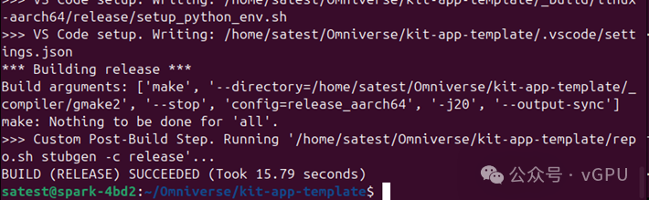

再次输入 ./repo.sh build,进行下载编译安装。

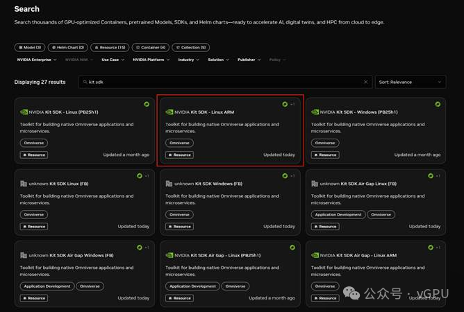

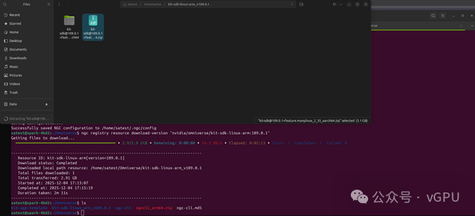

从 NGC(NVIDIA GPU Cloud)上下载对应 ARM 版本的 KIT SDK。
https://catalog.ngc.nvidia.com/orgs/nvidia/teams/omniverse/resources/kit-sdk-linux-arm?version=109.0.1
NVIDIA
NVIDIA

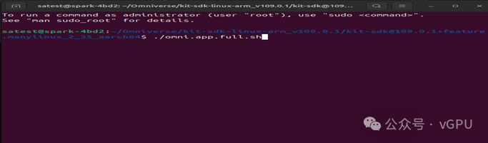

解压之后,输入 ./omni.app.ful.kit,就可以启动 Omniverse 了。
