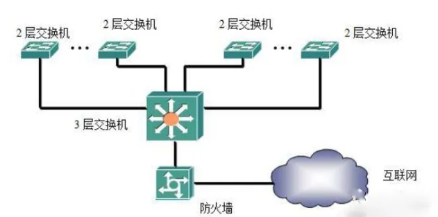

  所以对于这种中小型网络,我们的组网方案为:
交换机
  在此方案中,把各个办公室划分为独立的vlan并设置一个单独的子网,使用2层交换机来进行接入层,使用中型3层交换机作为核心交换设备来在各个子网间进行数据转发,防火墙运行转换后连接到互联网;
  每个2层交换机接入12个左右个用户,并把中型3层交换机的每个接口都设置到不同的vlan之间去,这样做的目的是使各个办公室之间的数据不互相干扰,相应也就提高了每个办公室的上网速度;每个办公室之间的数据都是通过中型3层交换机进行3层转发的,因为交换机的线速转发性能,办公室之间的数据交换并不会出现丢包现象。
  上图中的2层交换机建议使用具有16个100M以太网接口或者更多接口的交换机,当然,如果是监控摄像机码率比较高的话,100M交换机估计不行。
  该组网方案中并没有出现汇聚层的设备,因为网络的规模太小,就没有必要了。

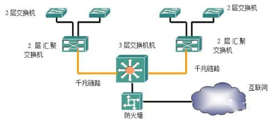

  二、中型企业网络
  我们把接入用户规模在300-800的企业网称为中小型企业网,网络一旦规模大了,就不好管理了,就不能使用原理的小型网络的组网方式了,对于这样的网络,可以使用下面的组网方式:
交换机
  随着网络中用户数量的增加,我们仍然使用2层交换机作为纯粹的接入设备,在图中增加一种设备(2层汇聚交换机)来进行汇聚。
  这里面我们来补充下汇聚层的作用:
  汇聚层,是多台接入层交换机的汇聚点,它必须能够处理来自接入层设备的所有通信量,并提供到核心层的上行链路,因此汇聚层交换机与接入层交换机比较,需要更高的性能,更少的接口和更高的交换速率。
  汇聚层主要承担的基本功能有:
  1、汇聚接入层的用户流量,进行数据分组传输的汇聚、转发和交换;
  2、根据接入层的用户流量,进行本地路由、过滤、流量均衡、QoS优先级管理,以及安全机制,IP地址转换、流量整形、组播管理等处理;
  3、根据处理结果将用户流量转发到核心交换层或在本地进行路由处理;
  4、完成各种协议的转换(如路由的汇总和重新发布等),以保证核心层连接运行不同的协议的区域。
  在2层汇聚交换机与3层交换机之间采用千兆线路进行连接,这样做可以避免由于在网络中数据经过的设备数量增加,为了不导致网络中的数据交换产生较大的延迟。
  2层汇聚交换机应该具备众多的100M以太网接口(可汇聚多个2层交换机)和多个千兆以太网接口(提供高速上连能力)。该交换机应该支持全线速转发,支持IEEE802.1q、端口聚合(Trunk)、端口速率控制、优先级队列管理等功能,以满足各种接入场合下的特殊要求。

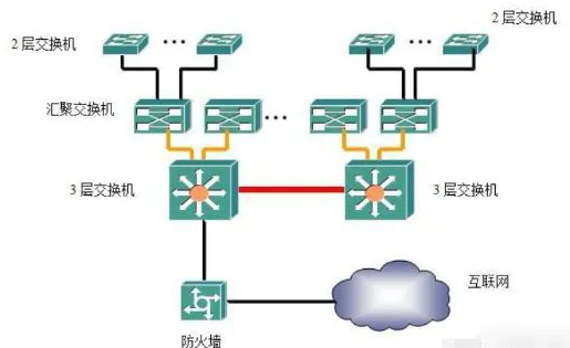

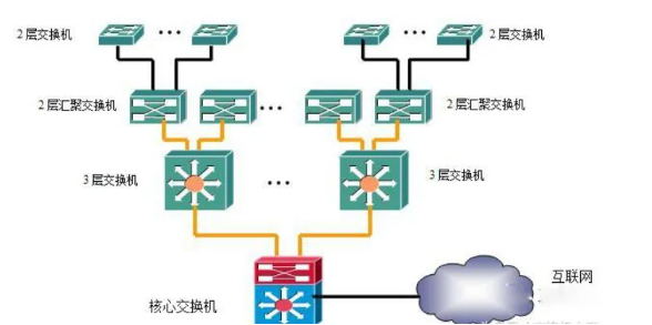

  四、大型企业网络组网
  如果用户的数量超过了5000,我们将其定位为大型企业网,对于这样的网络,我们的组网方案为:
交换机
  首先我们可以分析下这个拓扑图,多了一些交换机。
  对于这样大规模的网络,如果采用多台(比如超过4台)3层交换机作为核心设备,那就会加大网络数据交换的延迟(可能有些数据需要经过所有的3层交换机,再算上经过2层接入交换机以及2层汇聚交换机的延迟,将导致数据转发延迟过大,从而导致网络速度的下降)。
  所以,需要引入大型交换设备(核心交换机或者核心路由器)来减少数据经过设备的数量。
  核心交换机(或者核心路由器)的功能一般都非常强大,因此可以将它直接与互联网相连接,如果企业网需要非常高的安全性,当然也可以在核心交换机与互联网之间使用专门的防火墙设备。
  至于接入层是选择百兆交换机还是千兆交换机,这个可以根据用户量带宽而定,前面有讲到过相关内容。

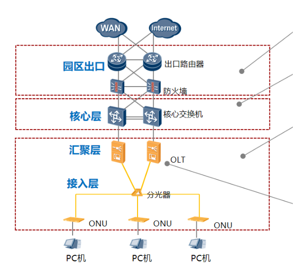

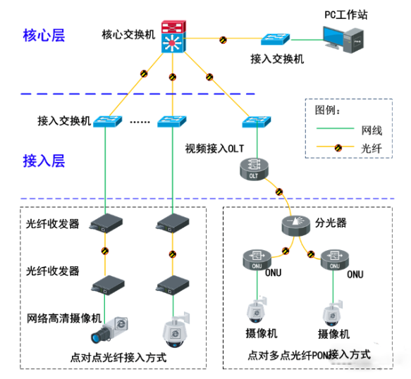

  五、全光网络组网
  对于大型园区、或大楼网络,我们除了用上面的传统的交换机组网方式,也可以使用全光网络进行组网。
交换机
  园区全光网
交换机
  网络监控项目全光网
  全光网络采用全光纤连接,网络层次扁平化,办公室多业务统一接入,
  每个ONU的带宽可在2M~1Gbps间动态调整,每个ONU平均上行带宽在30M左右,即一个OLT端口中(主干光纤可带240路视频码流)。
  省:分光器代替汇聚交换机,无源、免维护、省机房。
  远:GPON光纤长距离覆盖,高达20KM无中继。
  快:扁平化网络,一跳直达,低时延。
  易:设备集中配置与管理,业务自动发放、即插即用。
