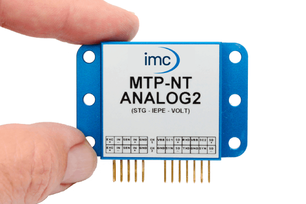

imc MTP-NT 无线遥测系统
转子单元:贴在车轴上,给应变片供电 + 采集信号
定子单元:无线接收,稳定转发
供电方式:感应式非接触供电,不用频繁换电池
核心优势:24kHz 高带宽、抗干扰强、延迟低,旋转状态下也能无损耗传输

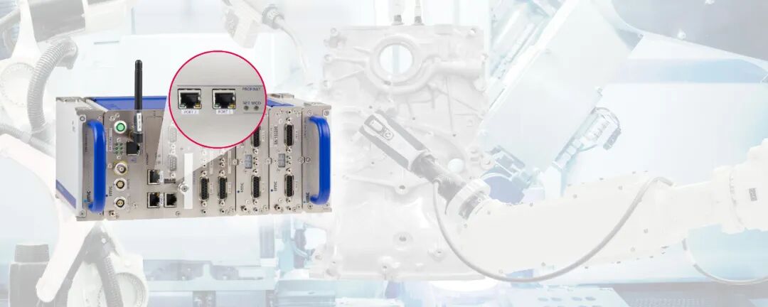

imc CRONOSflex 模块化采集系统
同步采集所有数据,实时计算力和力矩
不用离线后处理,当场就能拿到可直接用的参数
支持在线分类(符合 EN 14363/UIC 标准)、频率分析
可扩展加速度、温度、位移等多维度传感器
