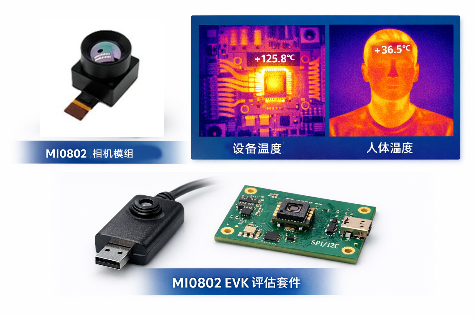

在分辨率方面,MI0802 使用 80 × 62 的阵列规格。这个参数看似不高,但在以下场景中其实非常“刚好”:
· 温度分布趋势判断
· 发热点、异常点检测
· 人体 / 设备轮廓识别
· 嵌入式、边缘侧热成像应用
对于不需要“看清细节纹理”,而是更关注温度变化和区域差异的系统来说,MI0802 的分辨率反而能带来更低的数据量和更简单的系统架构。

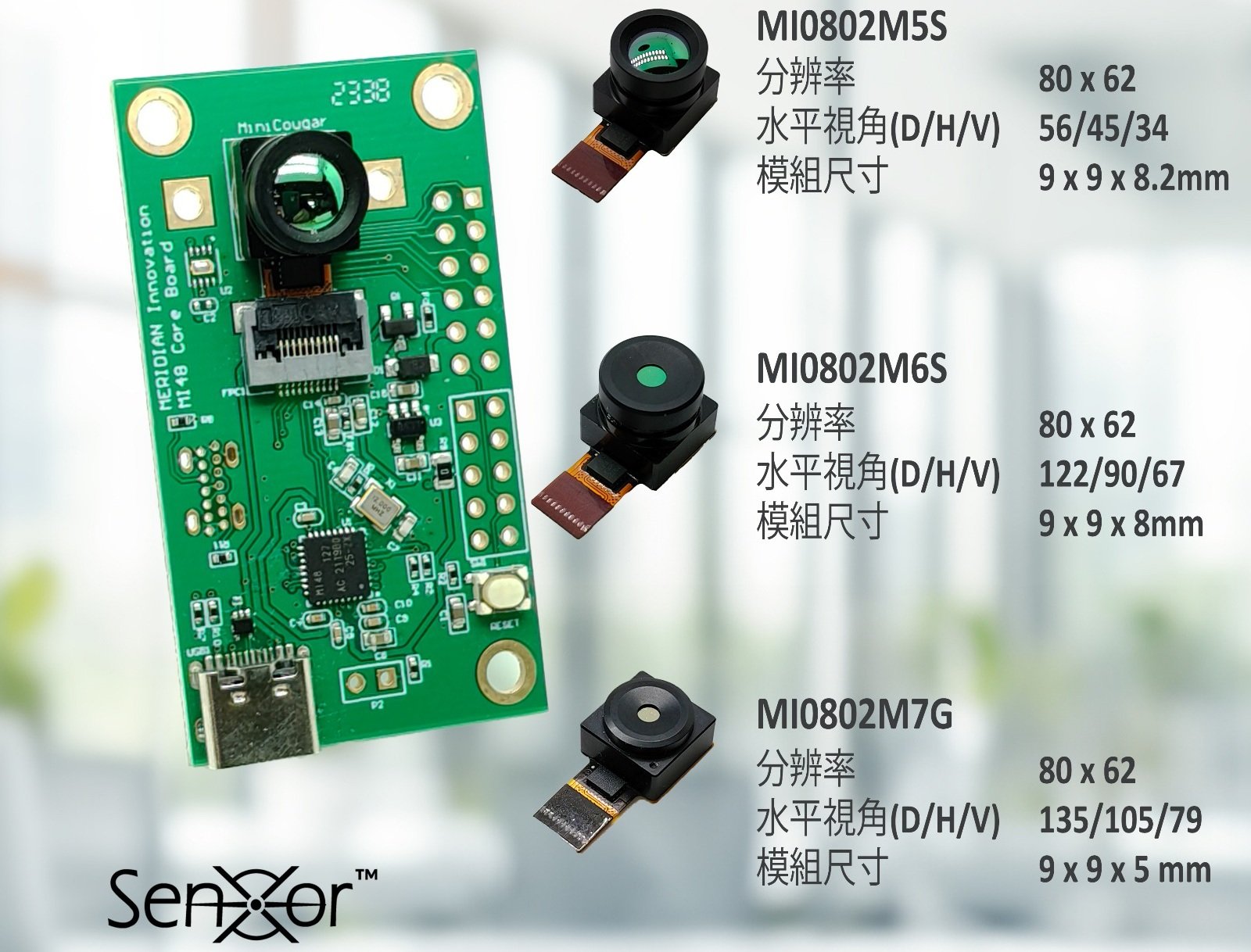

· 像素间距:35 μm × 35 μm,在保证成像质量的同时,兼顾了探测器尺寸与成本。
· 最高帧率:29.3 FPS,接近实时显示,对动态热变化场景非常友好。
· 温度精度:±3.5°C,对于状态监测、预警类应用已经完全够用。
· 功耗仅约 40 mW,在低功耗设备、USB 供电或电池系统中优势明显。
此外,MI0802 提供 45° / 90° / 105° 多种视场角镜头选择,在设备结构和应用距离上更灵活,减少二次光学设计成本。

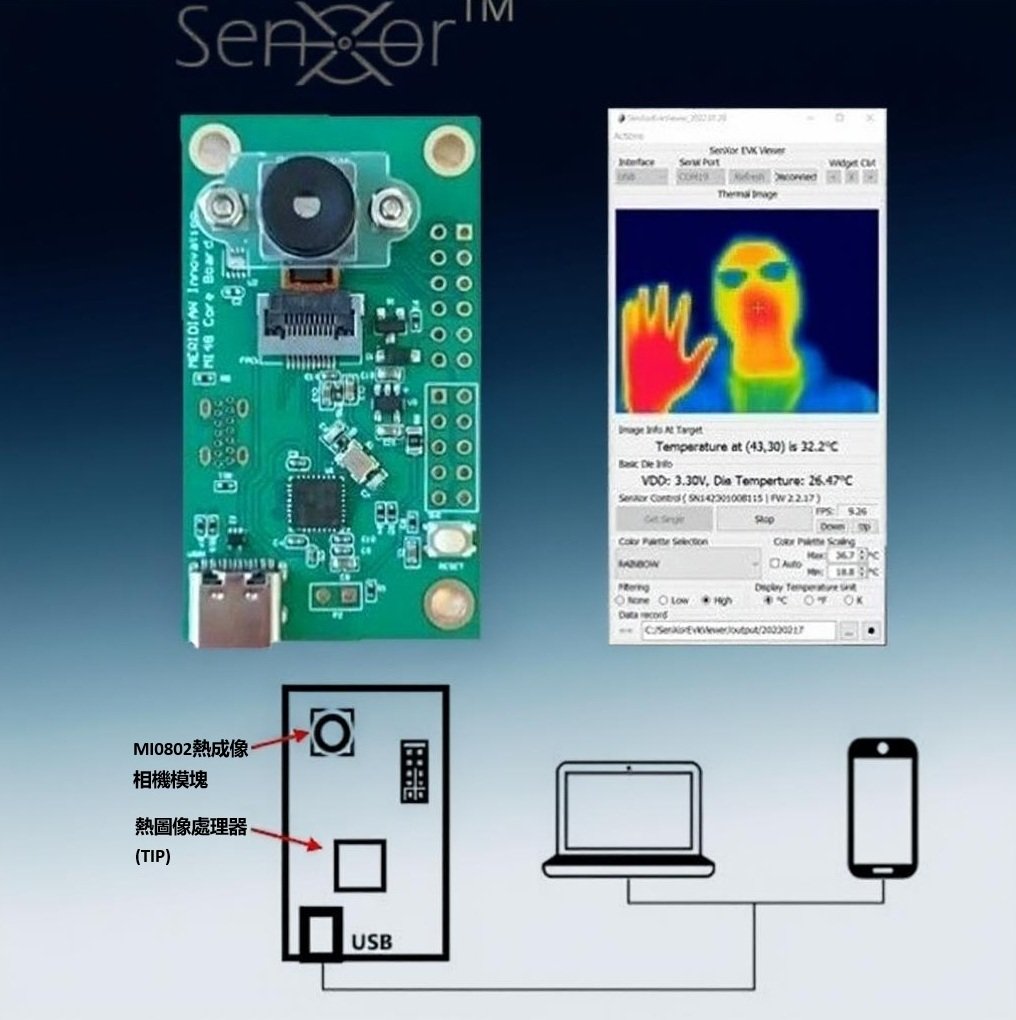

为了方便开发者快速上手,迈瑞迪还提供了 MI0802 EVK 评估套件:
· USB 热像仪形式
· 支持 80×62 视频与静态图像
· 出厂校准,开箱即可评估
· SPI / I²C 接口可选
· 内置温度处理与低功耗设计
对于项目初期的可行性验证、算法调试或客户演示来说,这套 EVK 能大幅缩短开发周期。
