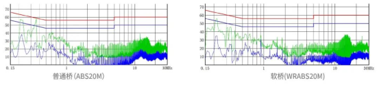

软桥在AC-DC电源产品和PD电源产品中均有卓越表现。以12V/2A适配器和22W PD电源为例,沃尔德软桥的EMI测试结果表明:
适配器电源12V/2A(24W)
二极管
在使用普通桥堆时,频率在250KHz至1MHz时,EMI值超出了平均值,使用软桥后,1MHz以下的传导(EMI)降低,测试符合标准。

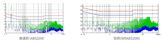

PD电源(22W)
二极管
在使用普通桥堆时,250KHz频率范围内的传导(EMI)超过了平均值,使用软桥后,250KHz频率范围内的EMI得到了显著降低,测试符合标准。

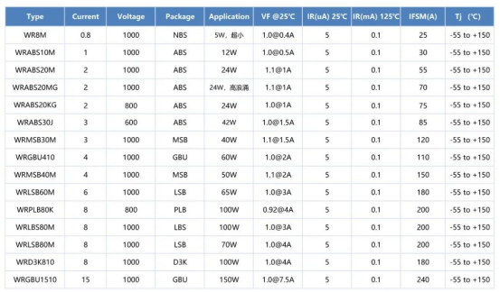

四、产品型号推荐
二极管
