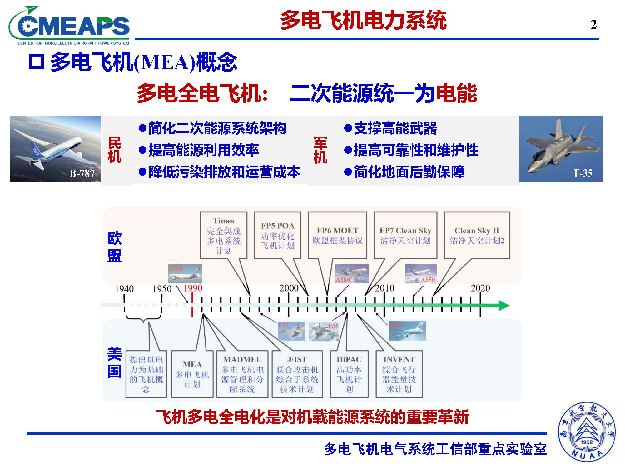

多电化理念的提出,旨在通过电能这一统一二次能源形式,逐步取代发动机引气、部分液压及机械传动系统,实现能量形式的高度归一化。这一变革绝非简单的“电替机”、“电替液”,而是触发发动机从能量转换装置向综合能源管理核心的角色转变。美国“多电飞机”计划与欧洲“功率优化飞机”项目已证明,该技术路径可降低燃油消耗3-5%,减少维护成本20-30%,同时提升任务可靠性。

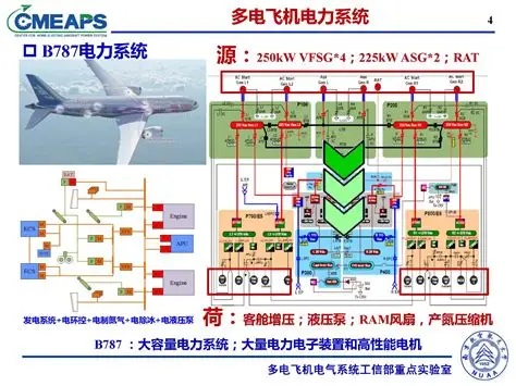

在此背景下,源-网-荷一体化架构成为构建新一代发动机多电控制系统的核心范式。它将复杂的能量流清晰解耦为三个功能层级:
源:关注能量的高效、可靠产生与形态初变。
网:关注能量的智能调度、优质传输与动态平衡。
荷:关注能量的精确、高效转换与机械功输出。
该架构的先进性在于,它不仅提供了系统分解的分析框架,更强调了三个层级间的动态交互与协同优化。例如,源的发电特性(如变频交流的宽频特性)直接影响网的电能质量治理策略;荷的负载动态(如电静液作动器的峰值功率需求)又反向要求源与网具备快速响应与功率支撑能力。因此,对源-网-荷一体化架构的研究,必须采用系统工程的思维,兼顾部件级性能突破与系统级协同优化,这正是其技术复杂性与战略价值所在。

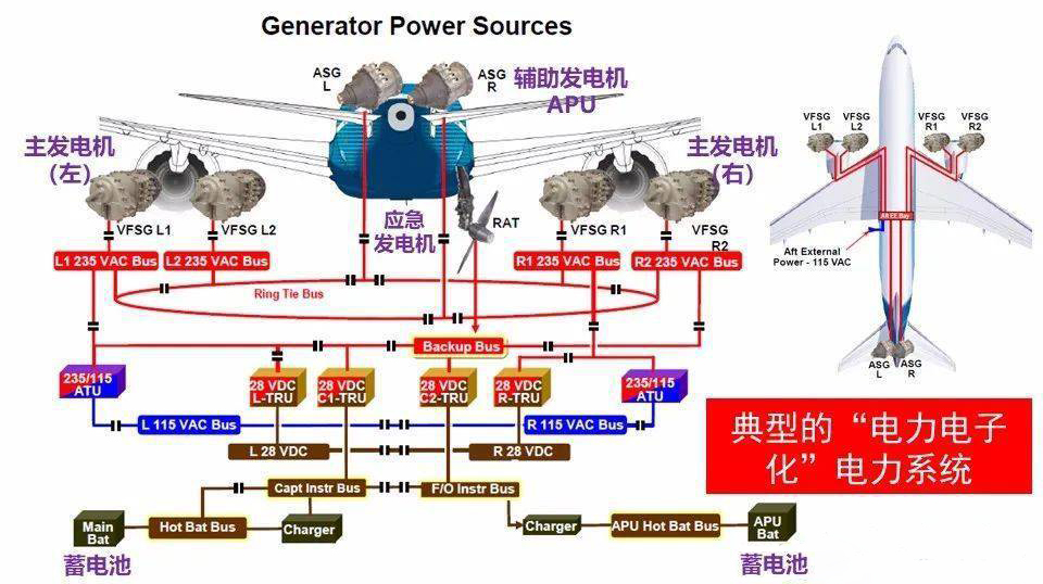

主电源的顶级挑战—起动/发电一体化(IS/G):现代多电飞机普遍采用与发动机转子同轴的IS/G。其技术挑战是双重的:起动阶段,电机需作为电动机在数分钟内将发动机从静止拖动至点火转速,需克服压气机的气动阻力矩,该阻力矩随转速呈非线性变化,要求驱动控制系统具备大扭矩输出与抗负载扰动能力;发电阶段,在发动机宽达2:1甚至3:1的转速变化范围内,需维持输出电压的稳定与高品质。变频交流(VFAC)方案通过交-交变换直接输出,结构相对简单,但电网频率变化范围大,对负载适应性要求高;高压直流(HVDC)方案需配置大功率整流器,虽获得恒压直流母线,但面临高海拔环境下整流器散热与绝缘设计难题。目前,基于双凸极无刷直流电机或多相永磁同步电机的HVDC方案因其高可靠性而成为军用领域主流,而带整流器的三级式同步电机VFAC方案在民用领域应用广泛。未来,采用超导技术或磁齿轮复合电机有望突破现有功率密度极限。
辅助与应急电源的系统集成艺术:辅助动力装置(APU)发电机需实现与主电源的无缝并网与功率转移,涉及精确的相位同步与负载分配控制。冲压空气涡轮(RAT)作为最后的安全屏障,其展开可靠性、在复杂气流下的发电稳定性至关重要。当前研究热点在于发展主-辅-应急一体化的智能起动发电系统,通过先进电力电子接口实现三者间的柔性互联与能量互济,提升系统整体生存性。
二次电源—电力电子变换器的核心作用:二次电源是电能形态的“翻译官”与“调节器”。除常规的AC/DC、DC/DC变换外,针对270VDC高压直流母线,多电平模块化DC/DC变换器因其可降低开关器件电压应力、提升等效开关频率而备受关注。为应对高空低气压散热难题,采用三维封装与直接液冷的集成电源模块(IPM)是必然趋势。其控制策略需重点关注轻载效率优化与故障下的拓扑重构能力。

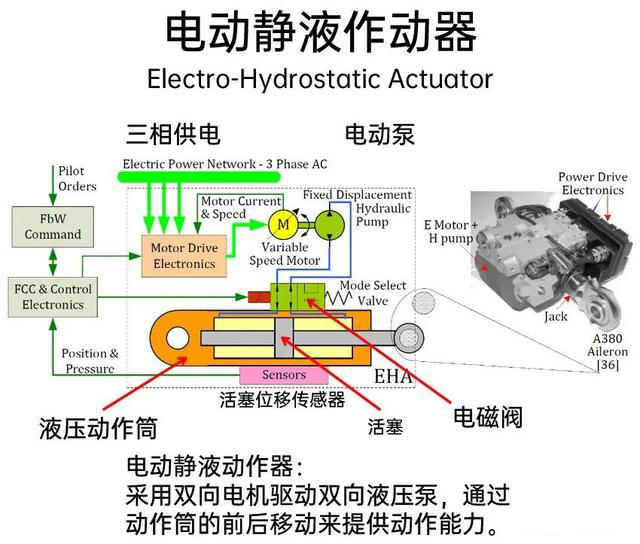

几何作动器的高动态与高可靠性平衡:机电作动器(EMA)与电静液作动器(EHA)是替代液压作动的两大技术路线。EMA结构简单、响应快,但面临抗冲击载荷能力弱和反驱动卡滞(Jamming) 风险。研究采用故障自检测冗余滚珠丝杠、并联电机驱动等方案提升EMA的可靠性。EHA则通过集成的小型液压缸放大出力,继承了液压系统抗冲击的优点,但其动态响应受伺服阀频宽与油液压缩性限制。目前,针对发动机尾喷口调节等大负载、高动态场景,集成电机泵的直驱式EHA(DEHA) 成为研究热点,它取消了伺服阀,通过电机直接驱动双向定量泵,实现更精准的流量控制。
