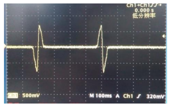

图2:强度平衡互相关信号
  当待测目标以锁定点为中心随步进电机做简谐振荡时,产生的平衡互相关信号如图2所示。从图中可以看出,倒‘S’型曲线中间部分具有很好的线性度。从而保证了锁定时系统具有最高的灵敏度。实验使用比例积分伺服系统根据该线性部分的电压值来反馈控制腔内PZT的伸长量,从而实现对腔长的调节,最终将待测距离锁定到腔长的整数倍上。受PZT的响应带宽限制,系统环路的锁定带宽为1kHz。

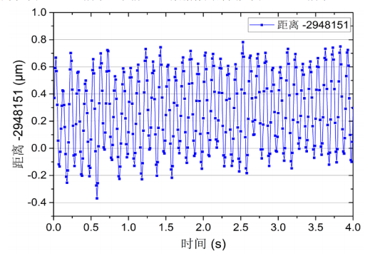

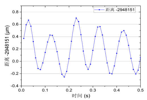

图3:动态距离测量结果。(a)4s时间内连续测量结果;(b)0.5s局部测量结果
  为了验证该测距系统的实时性和精确度,通过使用一台信号发生器输出10Hz的正弦信号控制压电陶瓷和目标反光镜做幅度为1微米的简谐振荡,仍使频率计数器以100Hz的速率测量激光器重复频率,经计算得到的距离测量结果如图3(a)所示,取前50组数据作局部图如图3(b)所示。
  从图3(a)图中可以看出,在连续测量时每个测量值都是有效的,没有出现错误点(偏离正弦曲线较大的点),整体测量结果稳定,在幅度和频率上都很好地体现了目标的运动情况。从局部放大图中可以看到,测量结果很好地符合正弦波形,在行程为1μm的振动过程中有多达6个有效值,在极值点处相邻两次测量结果可以小于20nm。
  同时从图3(a)中还可以看出,测量结果波形的上沿(由正弦的最大值组成)和下沿(由正弦的最小值组成)都存在一定程度的波动,而且波动范围大约为200nm。这跟目标静止时的测量结果有很好的一致性。而待测镜、激光器安装件等器件的机械震动,以及空气扰动等,都会使得待测距离出现微小的随机变化。
