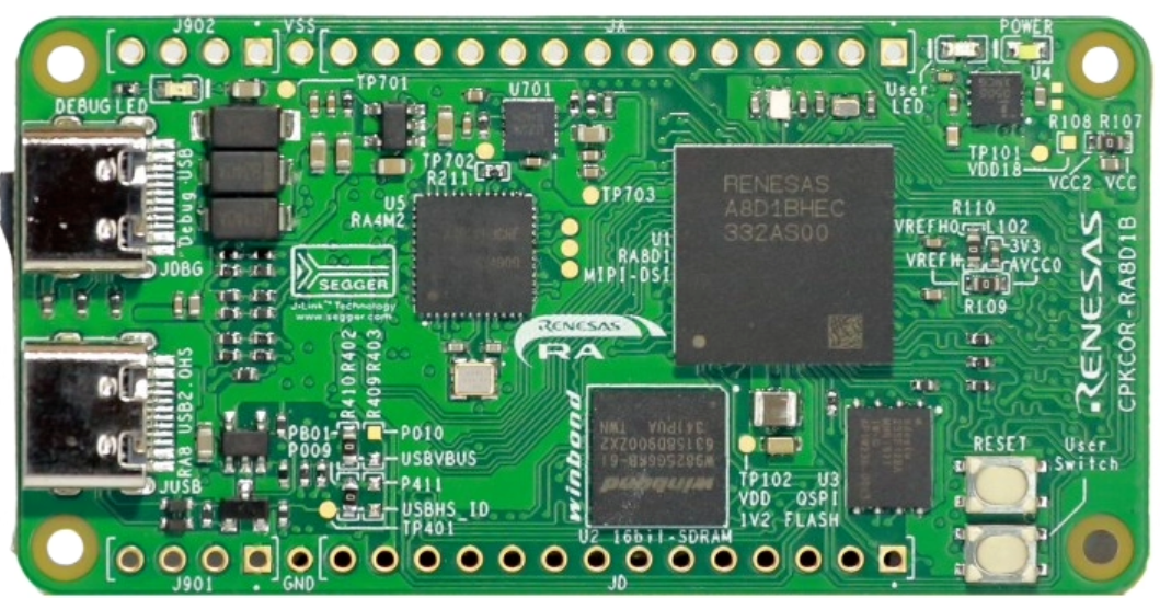

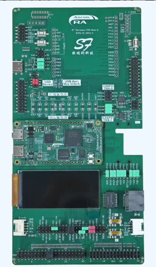

CPKCOR-RA8D1使用224BGA封装的RA8D1 MCU,支持MIPI-DSI显示输出接口。
CPKEXP-EKRA8X1则是适用于CPK-RA8x1系列核心板的通用扩展板,板载了H0233S001 2.33英寸全接口LCD模组,支持MIPI-DSI/RGB666/SPI显示接口,可以快速的完成GUI设计的评测。

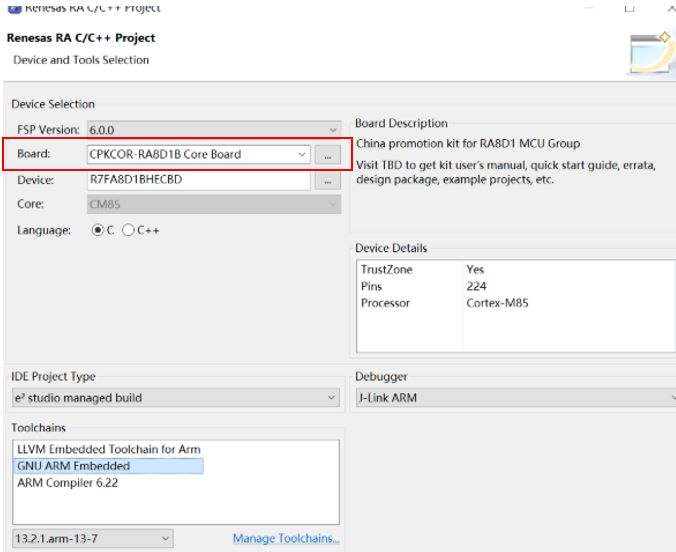

2.新建工程
mcu
基于FSP6.0版本,新建工程选项直接选择CPKCOR-RA8D1

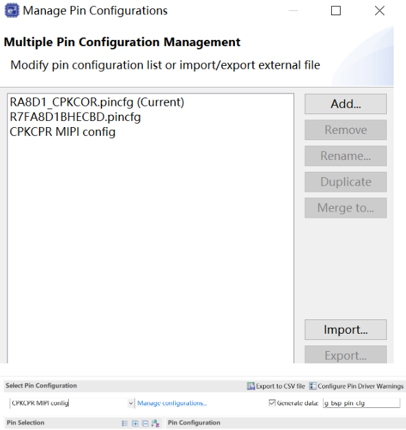

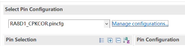

”Select Pin Configuration“-->“Manage configurations"可以导入、导出pin配置。由于Pin配置比较繁琐容易出错,可以从cpkexp_ekra8x1开发板例程中导出Pin配置然后导入到工程。
mcu
点击“Manage configurations",Import之前Pin配置文件:CPKCPR MIPI config
mcu
选中CPKCPR MIPI config,右边勾选Generate data,这样就完成了pin配置文件的替换。

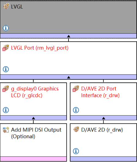

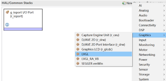

4.STACKS中加入LVGL
mcumcu
刚加入LVGL后,三个模块是红色的。
完成以下工作消除红色:

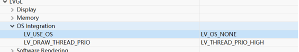

修改为非rtos模式:

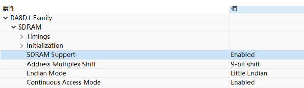

6.使能SDRAM Support
mcu

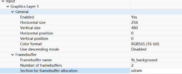

7.LVGL属性中增加自定义
参数参考了扩展板例程
mcumcumcu

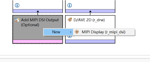

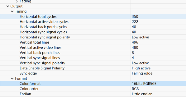

8.g_mipi_dsi0 MIPI Display属性
新建MIPI Display
mcu
修改Lane为1
mcu

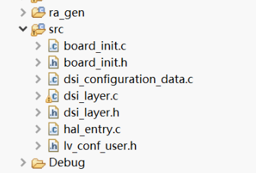

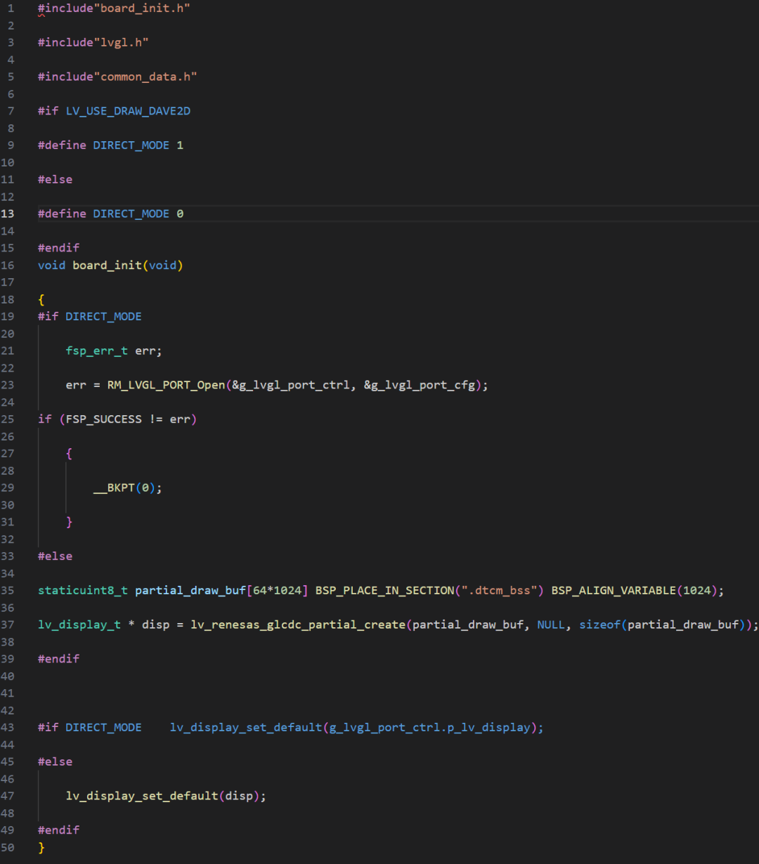

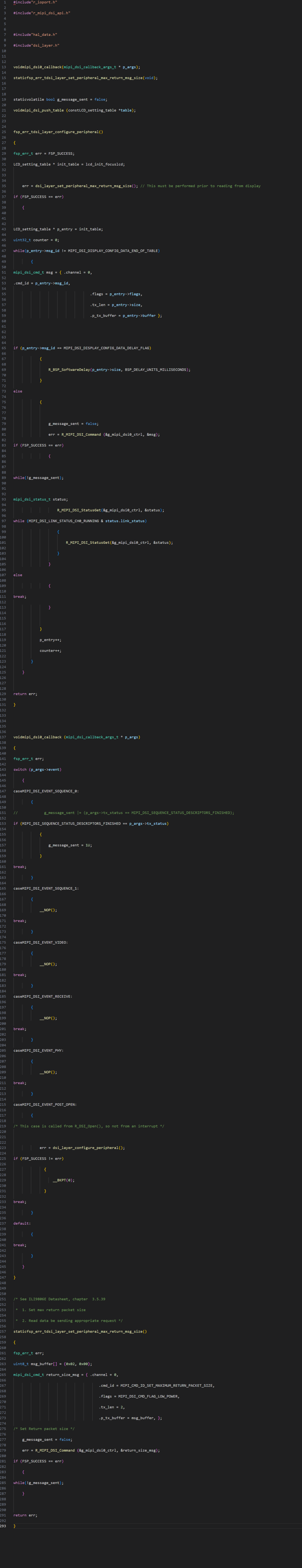

二、程序部分
1.board_init.c
调用了LVGL PORT相关函数,这部分函数FSP已经实现了
mcu

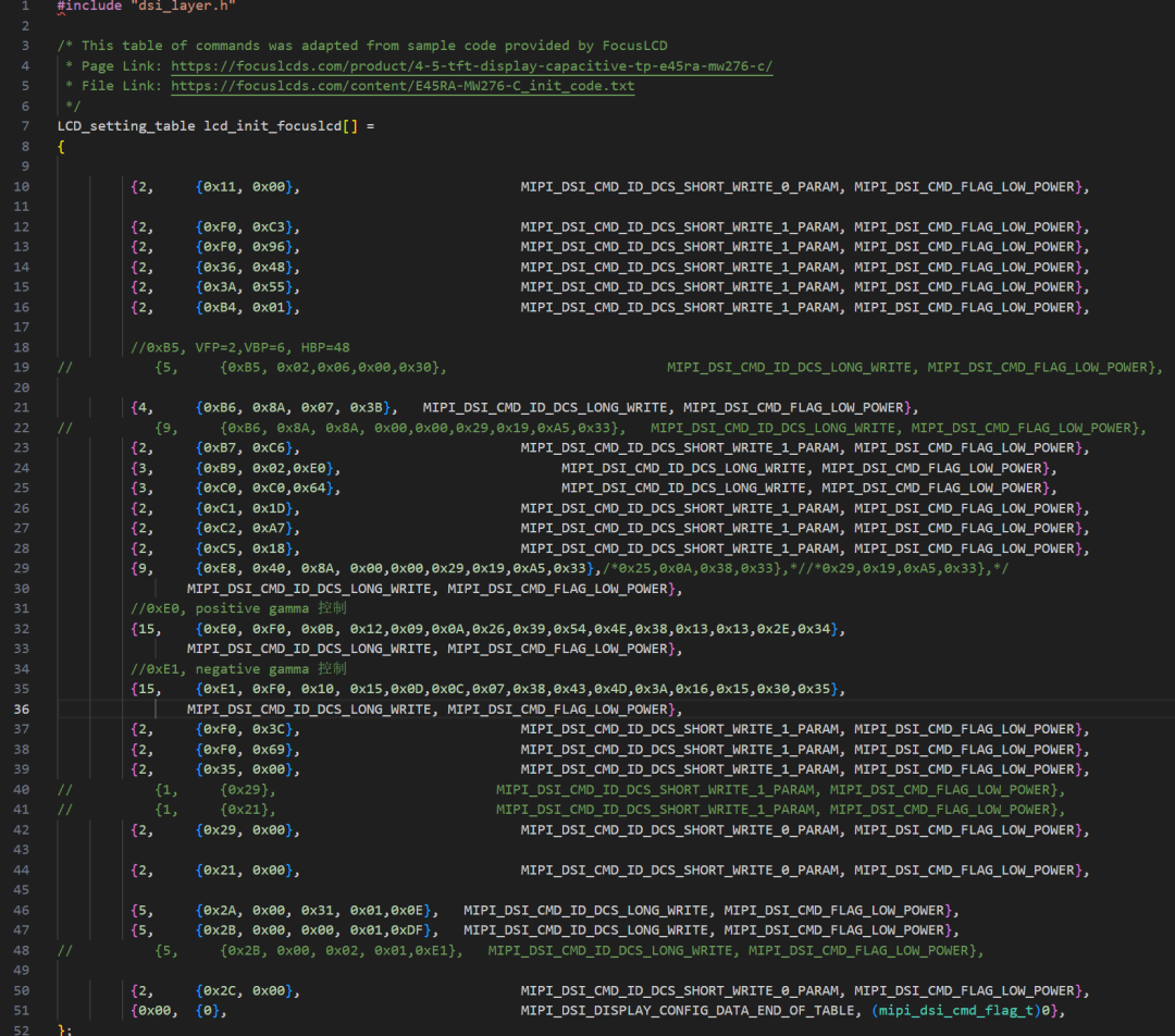

2.dsi_configuration_data.c
扩展板上屏幕初始化参数
mcu
3.dsi_layer.c
处理回调函数实现发送屏幕初始化参数
mcu

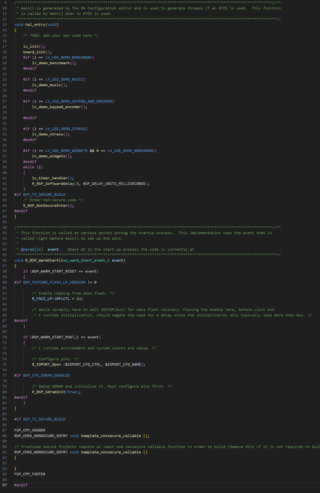

4.hal_entry.c
mcu

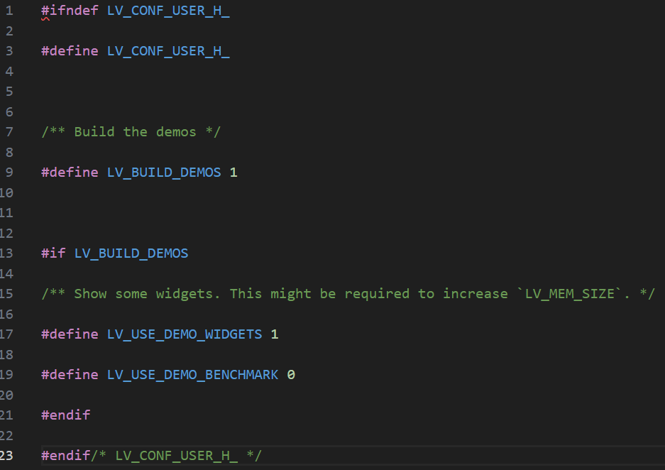

5.lv_conf_user.h
mcu

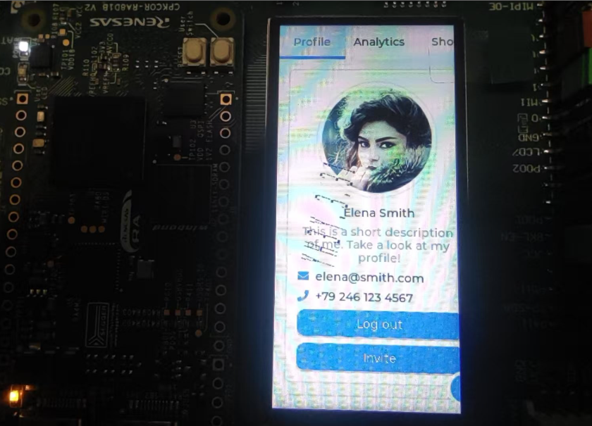

最终就可以在我们拓展板的屏幕上看到LVGL经典例程了。
mcu
