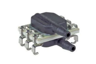

精准匹配量程:例如 ABP2MRRT005PD2A3XX 型号,提供 ±5 PSI (约±35 kPa) 的测量范围,精准覆盖泵吸式检测仪入口负压的典型工作与报警区间,确保关键监测点数据准确。
  • 传感器
图1:ABP2MRRT005PD2A3XX传感器实物
