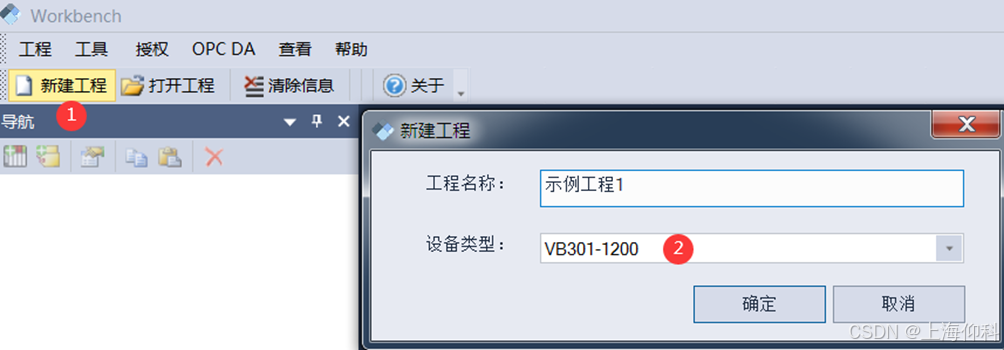

  2. 在电脑上打开VFBOX Studio配置软件。新建工程,选择对应的设备类型。设备类型查看设备背面的标签。可选的型号有:VB301-1100,VB301-1200,VB301-1400,VB302-2400,VB303-2400.

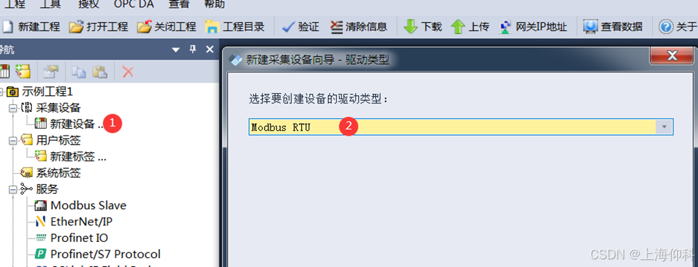

  3. 点击 新建设备,选择modbus RTU驱动。
    MODBUS

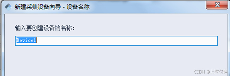

  4. 输入设备名称,自己定义设备名称。
    MODBUS

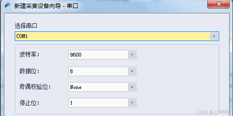

  5. 输入和设备相同的串口参数。比如,设备的波特率是9600,则下面的对话框也选择9600.
    MODBUS

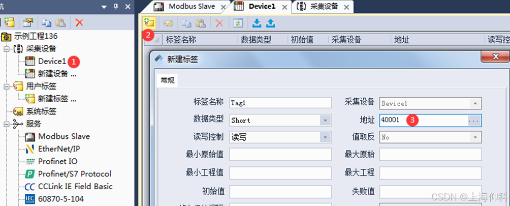

  6. 增加要采集的数据。输入数据的数据类型和寄存器地址。
    MODBUS
  7. 填写说明。在添加“地址”的时候需要对modbus的通信指令有一些了解,这里面有一些默认的规则。可先查看设备的说明书,找到要读取的地址。然后通过对比下表进行设置。
    数据区 功能说明
    0X Digital Coils 数据类型:Boolean
    读写:可读写
    寄存器地址:00001-09999(10进制), 协议地址:0000H-270FH(16进制)
    对应的功能码:01H 05H 0FH
    1X digital Inputs 数据类型:Boolean
    读写:只读
    寄存器地址:10001-19999(10进制), 协议地址:0000H-270FH(16进制)
    对应的功能码:02H
    3X Analog Inputs
    数据类型:
    1 Register: short word
    2 Register: Long Dword float
    4 Register: LLong Qword Double
    读写:只读
    寄存器地址:30001-39999(10进制), 协议地址:0000H-270FH(16进制)
    对应的功能码:04H
    4X Holding Registers 数据类型:
    读写:可读写
    地址范围:40001-49999(10进制),0000H-270FH(16进制)
    对应的功能码:03H 06H 10H
    其他说明:
  8. 地址可填写5位或者6位的地址长度。
  9. 如果设备的地址是从0开始,则设置网关时地址加1。
  10. 地址是10进制。

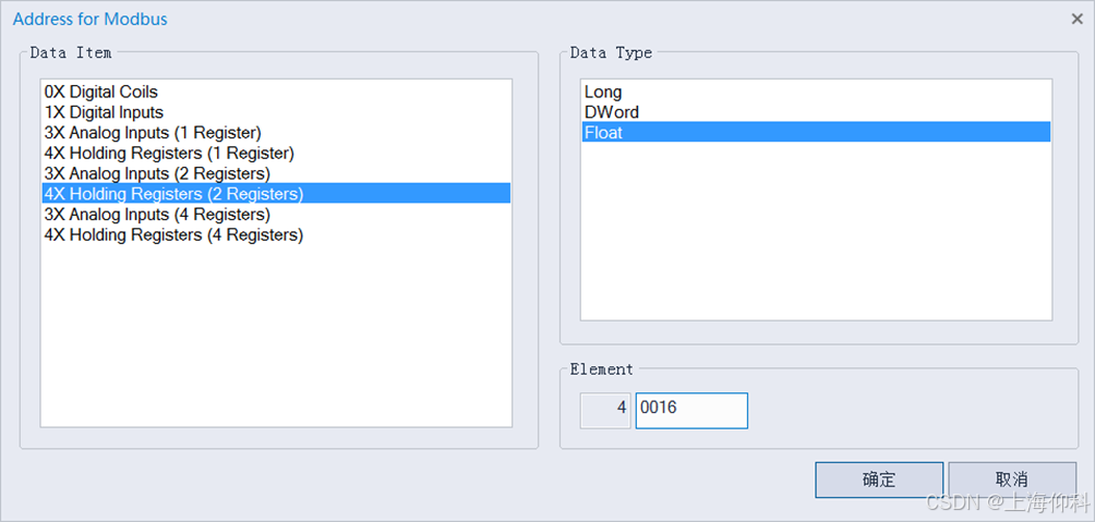

举例1:假设要读取的地址是40015,数据类型是float,地址从0开始,则查看上表,40015对应的数据区是“4X Holding Registers”,且数据类型是float,则数据区选择“4X Holding Registers(2 Registers)”,设备地址从0开始,则在网关里配置为40016,配置如下:
MODBUS

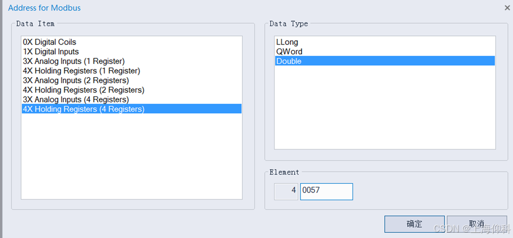

举例2:假设读取数据的功能码是03,地址是0x39,地址从1开始,数据类型是double。查看上表可知,03功能码对应的数据区是“4X Holding Registers”,数据类型是double,则数据区选择“4X Holding Registers(4 Registers)”,地址是0x39,转换成10进制是57,则设置如下:
MODBUS

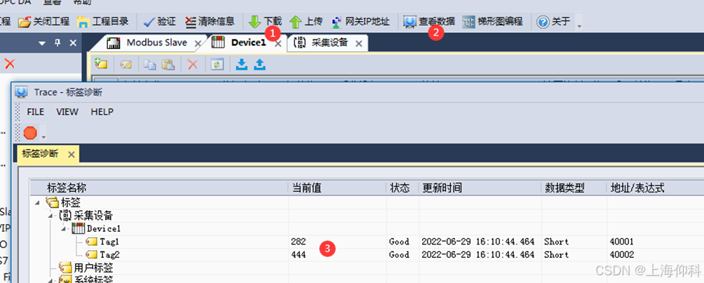

  1. 设置完成后,点击菜单“下载”,把工程下载到网关里。
  2. 点击菜单“查看数据”,查看网关采集到的数据。
    MODBUS

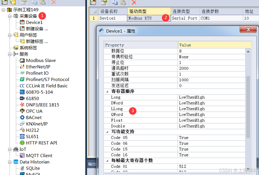

  3. 如果显示的数据和实际不匹配,可能是字节顺序要调整。在下面的窗口中可以修改波特率,扫描间隔,通讯超时,字节顺序等参数。
    MODBUS

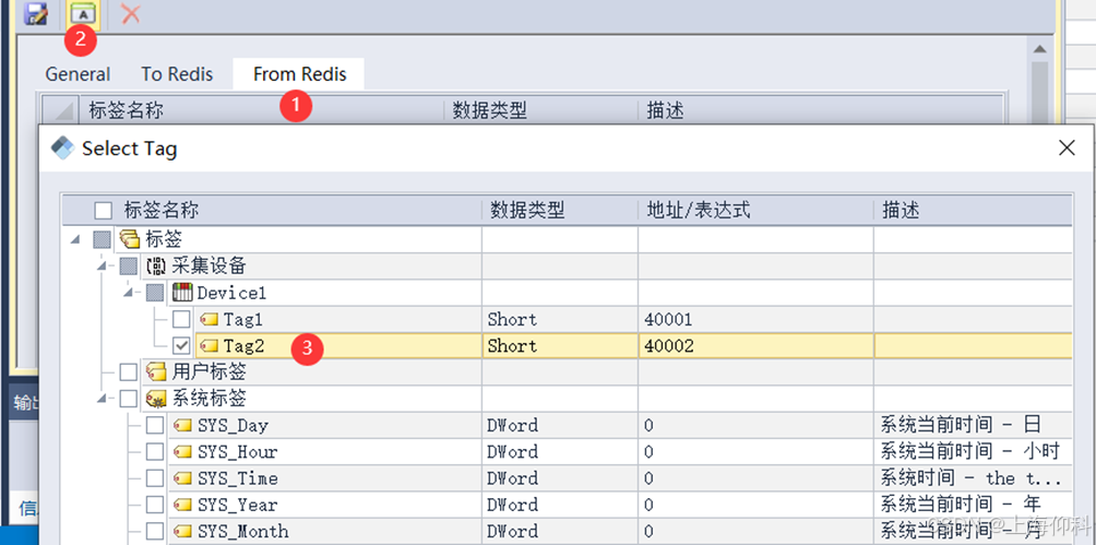

5 使用SNMP转发

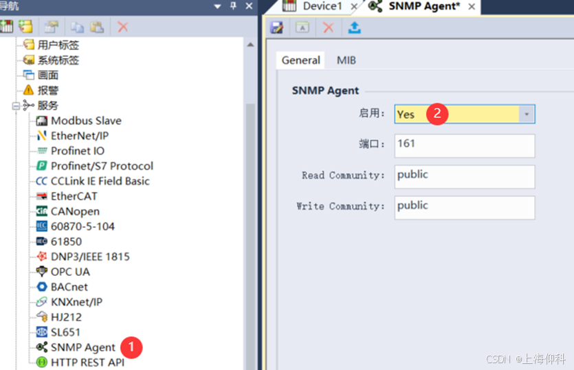

  1. 点击SNMP,启用设置Yes。
  2. MODBUS

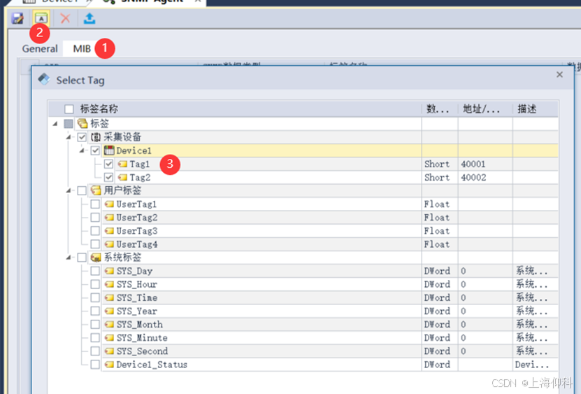

  3. 点击MIB,按如下顺序增加标签,点击OK
  4. MODBUS
    MODBUS
  5. 配置完成后,点击下载,把工程下载到网关中。
