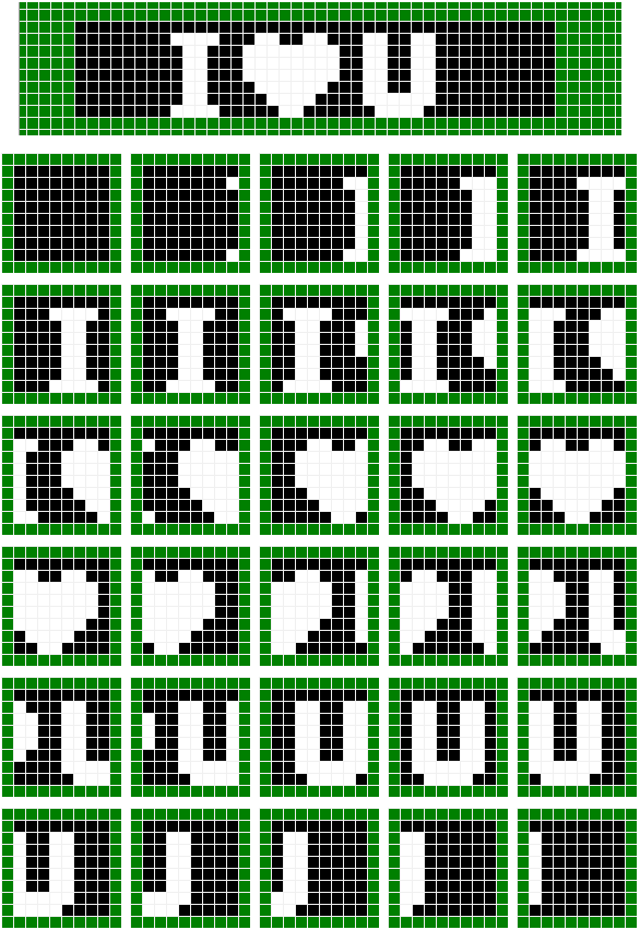

那么下面要进行横向做I ❤ U的动画了,先把需要的图片画出来,再逐一取模,和上一张图片类似的是,这个图形共有30张图片,通过程序每250ms改变一张图片,就可以做出来动画效果了。但是不同的是,这个是要横向移动,横向移动的图片切换时的字模数据不是连续的,所以这次要对30张图片分别取模,如图7-11所示。
图7-11  横向动画取模图片
图7-11中最上面的图形是整个连续图形,实际上要把它分解为30个帧,每帧图片单独取模,取出来都是8个字节的数据,一共就是30*8个数据,用一个二维数组来存储它们。
