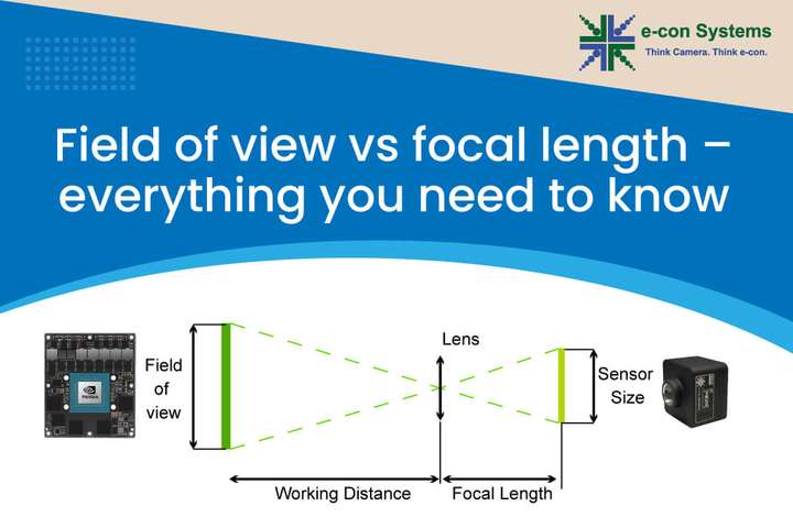

焦距的影响
焦距是决定视场角的核心参数。短焦距镜头(如鱼眼镜头)提供更宽广的视场角,常用于广角监控,能覆盖较大区域但可能引入边缘失真。相反,长焦距镜头视场角较窄,适用于远距离精确成像,如工业质检中的细节捕捉。焦距与视场角呈反比关系:在相同传感器尺寸下,焦距加倍时,视场角大致减半。这一点在机器视觉系统中尤为关键,选择不当可能导致目标物体超出视野范围。

传感器尺寸的作用
工业相机的传感器尺寸直接调控视场角。较大传感器(如全画幅或APS-C格式)在相同焦距下能实现更宽的视场角,因为它们捕捉的光线覆盖面积更大。小型传感器(如1/4英寸CCD)则会缩小有效视场,导致“裁剪”效应。这在嵌入式系统中常见,设计师需通过匹配镜头与传感器来平衡分辨率和覆盖范围。传感器尺寸的变异可使视场角差异达20-50%,从而影响整体系统效率。

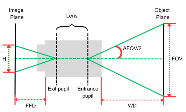

工作距离与安装配置
工作距离,即镜头至目标物体的间隔,也会显著改变视场角。距离增加时,视场角相应扩大,能容纳更多场景元素;反之,近距离拍摄则压缩视场,聚焦于局部细节。此外,镜头的安装方式(如倾斜或偏移)可能引入不对称视场,特别是在多镜头阵列系统中。精确校准这些参数是避免盲区和失真的关键步骤。

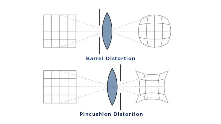

光学设计与畸变因素
镜头的光学结构决定了其内在视场特性。复杂的光学组(如多片透镜)可扩展视场角,但易产生畸变,包括桶形畸变(边缘向外弯曲)和枕形畸变(边缘向内弯曲)。这些畸变虽不直接缩小视场角,却会扭曲图像边缘,间接降低有效利用率。高品质工业镜头往往集成畸变校正机制,以维持均匀的视场分布。材料选择和镀膜技术进一步影响光线传输效率,潜在地优化外围视野。
