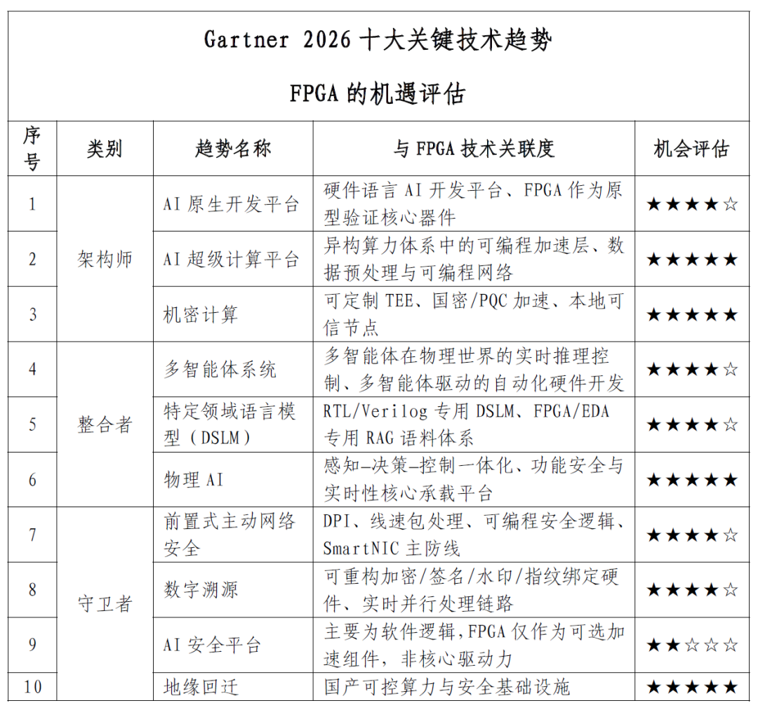

本文旨在结合公开资料与典型案例,系统分析FPGA在前5大趋势中的关联度及潜在机遇点,为相关技术布局与产品规划提供参考。

二、FPGA在十大趋势中的机遇点
(一)AI原生开发平台
1、核心概念与成因
AI原生开发平台利用生成式AI,让软件开发变得前所未有地快速、高效。平台形态包括:通过一次提示即可生成完整软件的“一次性”生成工具、让非专业人员也能参与开发的“氛围编码”工具,以及由多个AI智能体协同完成软件开发的系统。其背后的驱动力包括CIO关注交付速度和生产力大幅提升,CEO与CFO聚焦成本节约。AI原生开发平台使“小团队”用同样资源开发更多应用,例如多个两人小组并行交付多个应用,既缓解开发积压,又让“自建”相比“采购”更具吸引力。
2、FPGA的机遇点
机遇点1:FPGA/EDA工具链将被纳入AI原生开发体系,实现自动化工程流程
AI原生开发平台的范式可扩展至FPGA开发。通过在开发平台接入大模型,工程师只需描述需求,AI即可自动化完成大量重复、规则明确的流程(工程脚本生成、约束模板生成、IP配置、接口文档生成)以及代码测试验证与优化,大幅缩短FPGA开发时间。
机遇点:2:快速验证平台
随着芯片需求与设计迭代频率显著提升,FPGA作为唯一可承载高频验证的硬件,将成为自动化硬件设计时代不可替代的原型验证平台。FPGA不仅用于自身逻辑的开发验证,更是所有ASIC/SoC/Chiplet在流片前进行系统级验证的核心硬件。AI原生开发平台的普及将显著提升FPGA在原型验证市场的需求。
(二)AI超级计算平台
1、核心概念与成因
AI超级计算平台为训练和运行先进AI模型提供超大规模算力,集成高性能计算(HPC)、专用处理器和可扩展架构,以支撑数据密集型工作负载。随着AI模型规模和复杂度不断攀升,传统基础设施已难以满足需求,因此对AI超级计算的需求快速增长。
2、FPGA的机遇点
机遇点1:承担AI超算中的数据流预处理和辅助计算任务
在高性能计算与人工智能基础设施领域,CPU与GPU正面临着日益严峻的“内存墙”与“I/O 墙”挑战。在大模型训练与推理过程中,数据搬运产生的能耗与延迟往往超过计算任务本身。为了解决这一痛点,FPGA被广泛部署在网络接口与计算单元之间,充当数据守门人的角色。通过内联处理技术,FPGA能够在数据进入GPU或CPU之前,直接在传输路径上完成解包、清洗及格式转换等预处理任务。这种近数据计算架构能够有效剔除噪声数据,解决人工智能训练中常见的“垃圾进,垃圾出”问题,从而显著降低主处理器的无效负载,缓解大规模智算集群中的互连瓶颈。
机遇点2:构建可编程AI数据中心网络的关键器件
AI集群对网络延迟、带宽与拥塞控制要求极高,FPGA能实现RoCE/IB卸载、流量整形、虚拟化隔离与安全加速,是构建高性能AI数据中心网络和智能网卡(Smart NIC)的核心组件。这类能力对于国产自主可控数据中心具有重要意义。
(三)机密计算
1、核心概念与成因
机密计算通过基于硬件的可信执行环境(TEE),在数据“使用中”的处理过程中提供保护,防止未授权访问,包括防止云服务提供商本身的访问风险。随着隐私法规日趋严格、数据本地化要求增强,加上AI应用普及,使得“数据使用过程中的安全保障”愈发关键。机密计算为敏感工作负载提供安全的云端处理方式,并支撑合规管理。
2、FPGA的机遇点
机遇点1:构建可定制的硬件级可信执行环境
FPGA具备可编程逻辑与片上存储资源,可以实现面向特定行业/场景定制的硬件TEE。通过在FPGA上构建可审计的隔离执行环境、访问控制逻辑和安全状态机,可以将敏感数据与模型运行封装在可验证的逻辑分区中,形成比通用CPU/GPU更细粒度、更灵活的安全边界。同时,FPGA能在同一芯片内集成国密算法(如SM2/SM3/SM4)加速、后量子密码(PQC)算法加速以及加密存储/传输链路等模块,为金融、政务、军工等对“国产可控+可定制密码体系”有强需求的场景提供差异化能力,这是固定功能ASIC和通用GPU难以同时满足的。
机遇点2:边缘与行业设备中的本地机密计算节点
在工业控制、医疗设备、车载网关等物理环境中,数据往往无法完全上传云端,机密计算需要在设备本地完成。FPGA可作为边缘计算节点上的安全计算节点,既承担实时信号处理、协议转换,又内建加解密、身份认证与访问控制,保证数据在“采集—处理—上传”全链路中的机密性与完整性。通过远程安全更新机制,还可以在不更换硬件的前提下,迭代密码算法和安全策略,降低长期合规风险。
(四)多智能体系统(MAS)
1、核心概念与成因
多智能体系统通过多个专业AI智能体的协同合作来完成复杂工作流。每个智能体各负其责,与单体式AI方案相比,多智能体系统能显著提升效率和可扩展性。单一智能体在多步骤任务中的表现有限,而MAS提供了模块化自动化和跨平台集成的新路径。Gartner数据显示,2024年一季度至2025年二季度,关于MAS的咨询量增长1445%,反映出企业兴趣的快速攀升。
2、FPGA的机遇点
机遇点1:承载多智能体在物理世界中的并发推理与实时控制
当MAS从纯软件环境走向工业生产、机器人和自动驾驶等物理场景时,多个智能体必须在毫秒甚至微秒级对传感器输入做出决策与控制。FPGA在确定性时延、多通路并行处理和低抖动响应方面具有天然优势,可同时实现多传感器数据融合、状态机控制、轻量模型推理以及安全互锁逻辑,既满足MAS对实时性的苛刻要求,又兼顾功耗与可靠性。因此,在“多智能体+物理AI”的组合趋势下,FPGA/SoCFPGA是控制与感知侧的重要硬件承载平台。
机遇点2:多智能体驱动的硬件开发自动化流程
在开发流程中,多智能体系统可以把“架构设计—模块划分—RTL编写—lint—仿真—综合—时序分析—板级调试”等环节映射为多个AI代理:由设计Agent从自然语言规格生成模块与接口,编码Agent生成RTL、约束与脚本,验证Agent自动生成测试用例并调用仿真器分析波形,修复Agent根据报错修改代码,优化Agent则结合设计手册与历史项目进行PPA优化。随着这类MAS+EDA流程成熟,FPGA将成为这套自动化系统的首选试验场与目标平台,使传统“多岗位工程师协作”逐步演化为“多AI代理协作”,显著压缩设计迭代周期与人力成本。
(五)特定领域语言模型(DSLM)
1、核心概念与成因
特定领域语言模型是基于某一行业或业务功能的数据集训练的AI模型,相比通用大语言模型,能够在该领域提供更高的准确性和合规性。DSLM在金融、医疗、人力资源等关键工作流中,有助于减少错误、加快部署并降低成本。
2、FPGA的机遇点
机遇点1:RTL/Verilog/VHDL专用DSLM成为FPGA开发的新“编译器”
FPGA/ASIC设计语言高度结构化、语义规则明确,是训练硬件领域DSLM的理想载体。面向RTL/Verilog/VHDL的DSLM可以自动生成可综合代码、修复语法和逻辑错误、派生testbench、约束与脚本,并在理解设计意图的基础上给出面积、时延和功耗优化建议,相当于在传统综合与时序分析工具之上又叠加了一层“智能编译器”。对于国产FPGA与EDA生态而言,自主可控的硬件DSLM既是效率工具,也是增强客户粘性和生态锁定的重要抓手。
机遇点2:构建面向FPGA/EDA的RAG语料体系
要让DSLM真正具备“高级工程师级别”的知识与经验,离不开对海量工程文档、手册以及历史项目代码库的结构化整理与索引。目前可直接用于RTL/Verilog/VHDL场景的高质量RAG素材仍然严重不足,从设计手册结构化、IP参数语义标注、约束与脚本的知识图谱,到错误案例与最佳实践的整理,都需要大量前期投入。对于FPGA厂商和工具提供商而言,围绕“硬件DSLM+专用RAG语料库”构建自有知识服务,将成为新的差异化护城河和长期数据资产。
