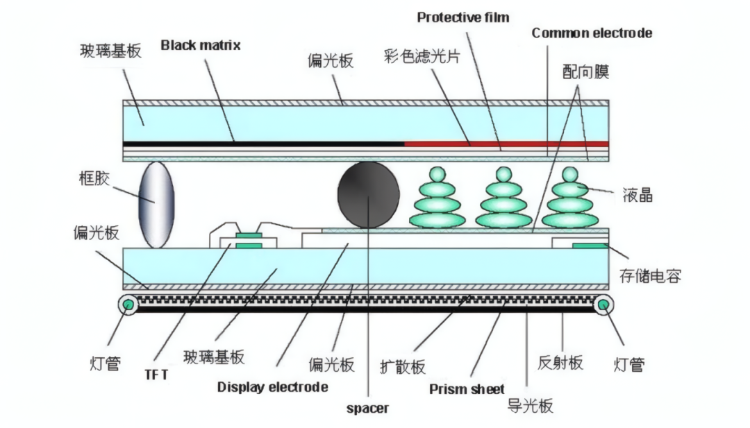

液晶显示屏LCD液晶显示屏基本结构
方法:使用积分球配合光谱辐射计,在太阳光模拟器特定角度(如入射角20°)光照下,测量屏幕镜面反射和漫反射的总和(总反射率)。
意义:反射率越低,表示屏幕抗反射处理(如增透膜、表面蚀刻)效果越好,是提升对比度的基础。

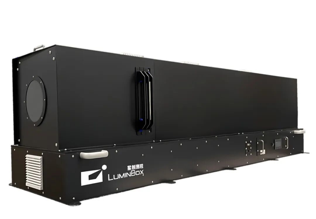

Luminbox全光谱准直型太阳光模拟器
luminbox
紫创测控Luminbox全光谱准直型太阳光模拟器为LCD显示屏提供高精度老化测试与性能验证,能精准模拟自然光环境,支持光谱/ 亮度 / 色温调控。
液晶显示屏
全光谱覆盖:350nm-1100nm 光谱,贴近自然光权重
高动态亮度:2 米处 20,000-150,000Lux,满足HUD 亮度响应测试
强光抗扰验证:直射模拟复现图像模糊/ 重影问题场景
多场景适应:支持日间/ 夜间 / 隧道等光照动态切换测试
紫创测控Luminbox全光谱准直型太阳光模拟器以精密光学的工程化应用,可有效缩短从基础研究到工业验证的周期,为LCD显示屏在强光下的性能测试提供可靠的“人工太阳”。将实验室级创新转化为产业化能力,助力智能终端、车载显示、移动设备等领域的技术革新。
