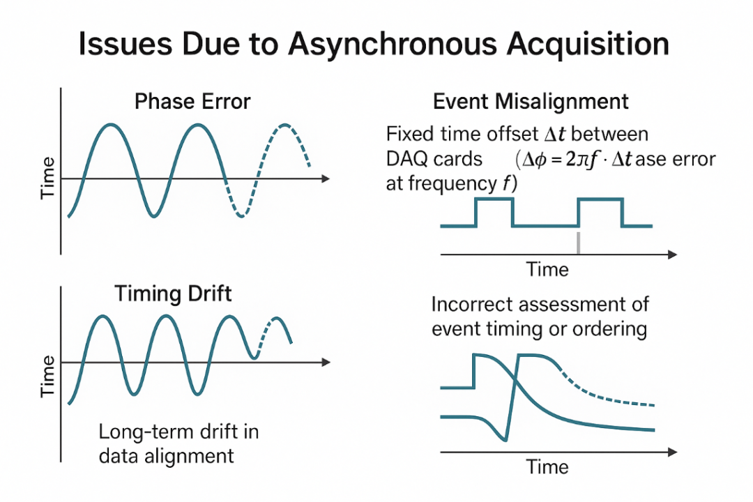

3 单卡同步,多卡异步带来的问题
如果系统设计中只保证了“每块采集卡内部通道是同步的”,而没有对采集卡之间的时钟和触发进行统一管理,那么从整体上看,系统会面临多方面风险。其一是在系统级相位和传递函数分析中容易产生显著误差。在结构振动、声学阵列、电机驱动等测试场景中,经常需要计算跨不同板卡通道之间的传递函数和相位响应、互相关与相干函数,甚至进一步提取模态参数或波数向量。如果两块采集卡之间存在固定时间偏移 Δt,那么在频率 f 处就会带来附加相位误差 Δφ≈2πf·Δt,高频部分的误差会被放大,表现为传递函数相位曲线整体偏移、模态分析结果偏离真实值,以及声学阵列中波束指向性变差、主瓣展宽或指向错误等问题。
其二是在事件时序与因果关系分析中容易做出错误判断。在多物理量联合测试系统里,工程师往往需要回答类似问题:“某一路电流浪涌是否先于保护动作发生?”、“A²B 总线的重连事件与车身振动峰值之间的时间关系如何?”如果这些信号分布在不同采集卡上,而采集卡之间没有统一时间基准,那么采样数据在时间轴上的相对偏移会导致事件先后顺序判断错误,事件间时间间隔与标准或规范中的限值不再可比,复杂故障过程或多事件关联关系也难以被准确复现。
数据采集
图3 异步采集缺点示意图
其三是长时间运行条件下跨卡时间漂移问题更加突出。如果每块采集卡都依赖各自的板载时钟,哪怕出厂指标已经很高,其频率存在的微小差异在长时间测试中仍会累积成明显的时间漂移。起初在几秒甚至几十秒的时间尺度上,跨卡通道波形仍能大致对齐,但当测试持续到几十分钟或数小时后,通道之间的时间轴已经明显错位。对于耐久性测试、环境可靠性试验等要求长时间连续运行的应用,这意味着跨卡采集的温度、功耗、振动等趋势无法在统一时间轴上进行长期关联,事后即便尝试通过插值、重采样等手段对齐,也往往只能在局部区间取得有限效果,很难覆盖整个测试过程。

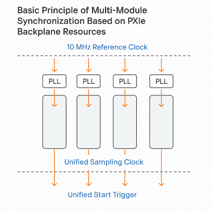

4 基于PXIe背板资源的多板卡同步基本原理
PXIe标准在机箱背板上为时钟与触发信号预留了丰富的硬件资源,使得多板卡同步可以在机箱内部以较为自然的方式实现。从原理上看,可以概括为三个层面:首先是统一参考时钟,其次是统一采样时钟,最后是统一启动触发。典型PXIe机箱会在背板上提供10 MHz参考时钟PXI_CLK10,以单端形式分发到所有插槽,用于传统PXI模块或作为锁相环(PLL)的参考源;同时还会提供一组差分参考时钟,例如100 MHz差分时钟,以低抖动差分形式作为高速模块的时间基准。多板卡同步的第一步就是让各采集卡的时间基准锁定到同一参考时钟。通常,每块采集卡内部的时钟模块会通过PLL锁定到PXI_CLK10或PXIe差分时钟,也可以由专用定时与同步模块向背板注入高稳定度参考时钟,再由各采集卡进行锁定。一旦所有采集卡都使用同一参考时钟作为“母钟”,便可以在此基础上合成各自的采样时钟,同时避免长时间运行中的相对漂移。
在统一参考时钟之后,多板卡之间还需要进一步统一采样时钟。常见的实现方式有几种:有的系统选择让各采集卡在锁定同一参考时钟的前提下,通过相同的分频或倍频比在本地合成采样时钟。这种方式布线简单,只要PLL设计合理,采样时钟之间的频率和相位关系就能保持高度一致。还有一些系统则选定一块采集卡作为采样时钟的“主卡”,由主卡合成Sample Clock,并通过背板专用线路(例如PXIe_DSTARA/B)或前面板同轴电缆,将该采样时钟分发给其他从卡;从卡将接收到的Sample Clock作为自身采样时钟,从而在物理上保证采样时刻的一致性。对于对同步精度要求更高、通道规模更大的系统,也可以使用专用的 Timing & Synchronization模块作为时钟母版,由定时模块直接向多块采集卡提供统一的Sample Clock。PXIe 中的差分星形时钟线(如PXIe_DSTARA)在这一过程中发挥了重要作用,它提供了低skew、低抖动的时钟分发路径,是实现高精度多板卡同步的重要物理基础。
在统一采样时钟之后,还必须确保所有采集卡在同一“起点”开始采集,否则即便采样时钟完全一致,时间轴上仍然会存在固定偏移。PXIe 背板因此提供了多路触发总线与星形触发资源,例如PXI_TRIG0~7 可以作为多点共享的触发总线,由任意一块板卡驱动,其余板卡监听,PXI_STAR或PXIe_DSTARB等星形触发资源则从定时槽向各从槽提供等长或等效长度的触发路径,有利于减小触发skew。在典型的多板卡启动流程中,工程师会在软件中将各采集卡的任务配置为监听同一背板触发源,如PXI_TRIG0或PXI_STAR,然后在主卡或定时模块上产生一次“开始采集”触发,该触发通过背板同时到达所有采集卡,各卡在接收到同一触发事件时启动采样时钟并开始采样。如果对启动同步精度要求很高(例如希望达到纳秒级别),通常会优先选择星形触发资源而不是普通触发总线,以减小不同插槽位置造成的触发传播差异。
