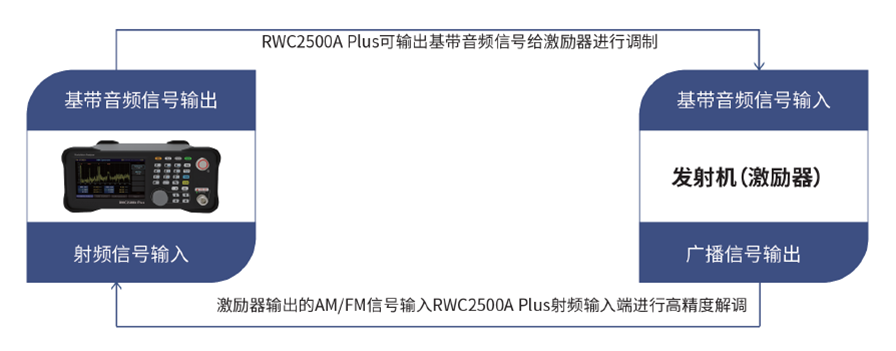

3.1 设备连接
信噪比
3.2 测试流程
RWC2500A Plus具备调制分析模块,音频分析模块和基带音频信号输出模块,测量信噪比时我们需要使用基带音频信号输出模块,将基带音频信号输入到发射机的音频输入端口,在发射机调制为广播后将接过负载和TEST信号输入RWC2500A Plus的射频信号输入接口,使用调制分析模块进行分析。测试前按下FREQ按键设置中心频率,确保RWC2500A Plus与发射机频率一致。

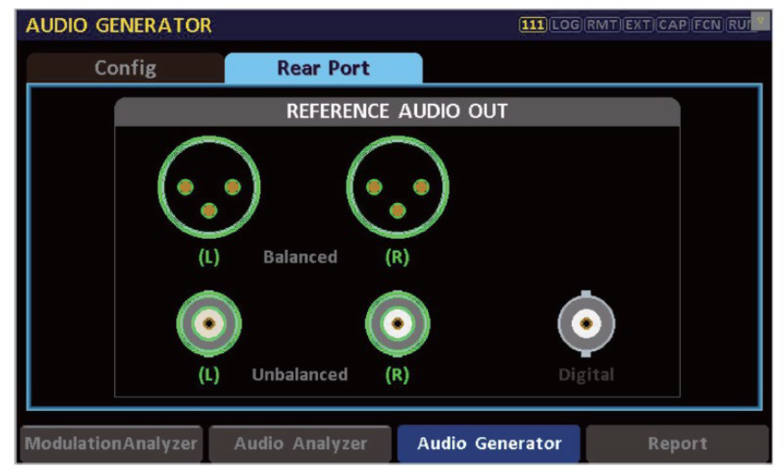

3.2.1 基带音频信号发生
1、使用RWC2500A Plus的基带音频信号发生模块时,首先可以在Audio Generator界面选择Rear Port,在此界面可快速调整所需的音频输出接口(平衡/非平衡/数字),选择好之后进入下一步1、使用RWC2500A Plus的基带音频信号发生模块时,首先可以在Audio Generator界面选择Rear Port,在此界面可快速调整所需的音频输出接口(平衡/非平衡/数字),选择好之后进入下一步。

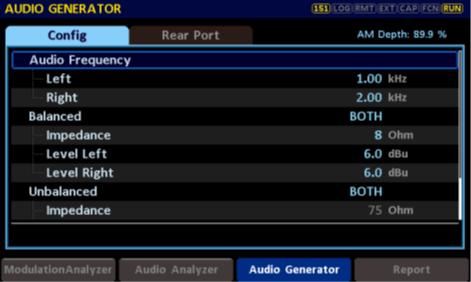

信噪比
2、在此步骤中,用户可调节音频信号的电平和频率,测试调制度时一般以1KHz音频信号为主。设置好频率之后可在此界面调整音频电平的大小,调整同时可观察到右上角,AM模式下确保AM Depth在100%左右,FM模式下确保FM DEV(L)(R)在67.5kHz左右。

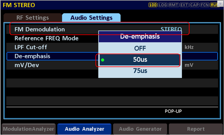

3.2.2 音频分析
1、若为FM 发射机,在Audio Analyzer的上拉菜单中进入Audio Settings界面,将FM Demodulation设置为STEREO,De-emphasis设置为50us,与发射机的预加重参数保持匹配。

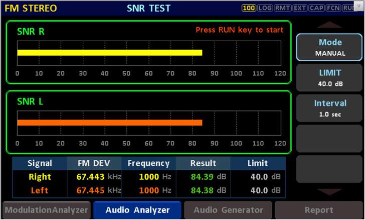

信噪比
2、设置完成后,在上拉菜单中选择 SNR界面,在界面右侧Mode设置为AUTO,REF FREQ设置为1kHz,Ref Port根据连接接口选择UNBAL/BAL/DIG,按下右侧按键区RUN,等待几秒即可在Result处读取SNR测试值。

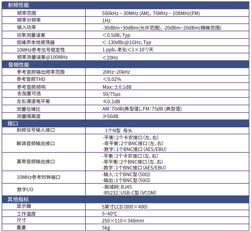

4.3 性能指标
信噪比
如果您想了解更多产品细节,可访问度纬科技官网(https://www.doewe.com)或致电010-64327909咨询。
