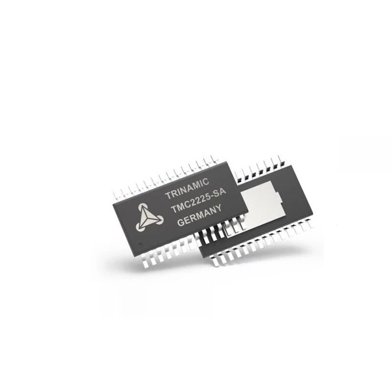

TMC2225:低成本,静音升级之选
驱动芯片
如果你正在寻找一个引脚兼容传统驱动,且能快速实现静音升级的方案,TMC2225值得关注。
静音核心:采用 StealthChop2 斩波器,从源头降低可闻噪音。
灵活控制:支持4、8、16、32微步通过硬件引脚直接绑定,并通过 MicroPlyer 插值实现256微步,运动更平滑。
高度集成:内置功率MOSFET,导通电阻仅低端280mΩ、高端290mΩ,可驱动高达2A(峰值)线圈电流,电机驱动电压范围4.75-36V
便捷配置:提供UART接口与OTP存储器,便于参数调节与保存。
适用场景:3D打印机、办公自动化、纺织机械、安防云台等对噪音敏感、空间有限的设备升级。

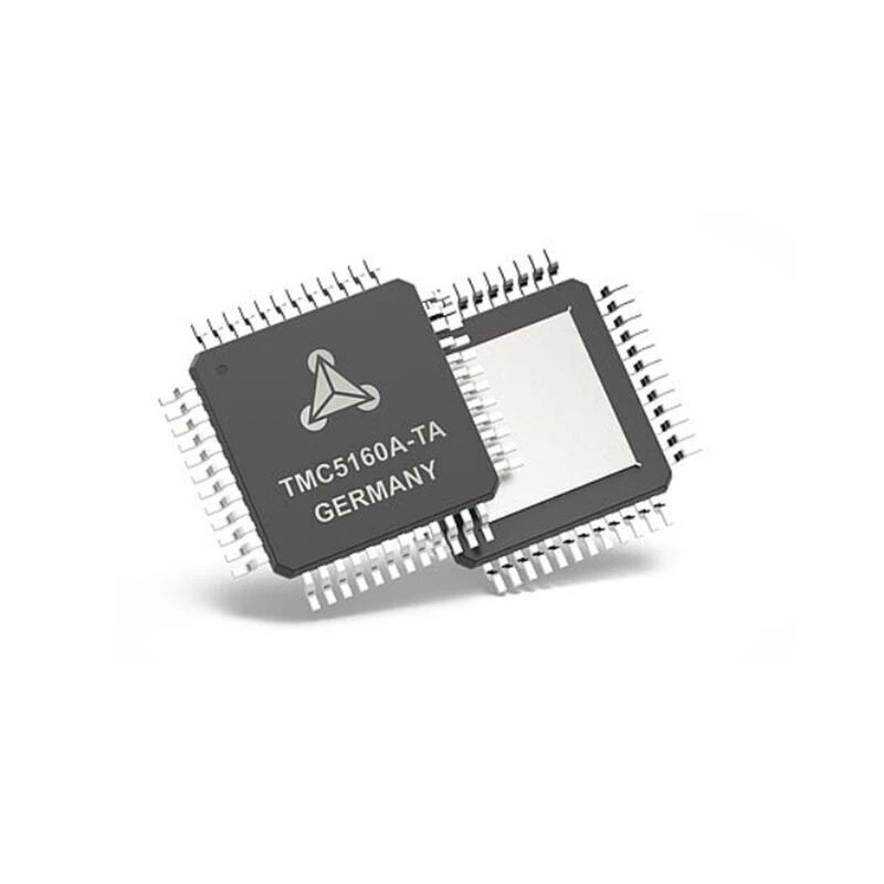

TMC5160A:集成运动控制器的“高性能选手”
驱动芯片
对于需要复杂运动曲线、高功率驱动的系统,TMC5160A提供了单芯片解决方案
“大脑”与“肌肉”合一:内置灵活的运动控制器(含SixPoint斜坡),支持编码器接口与参考开关输入,轻松实现精确定位。
驱动能力强:配合外部MOSFET,可支持高达10A的线圈电流,电压范围8-60V
智能调优:除了StealthChop2SpreadCycle,还集成了dcStep(负载相关速度控制)、StallGuard2(无传感器负载检测)和CoolStep(节能高达75%)等高级功能,动态性能与能效表现良好。
适用场景:工业机器人、高速3D打印、实验室自动化、医疗设备等高动态、高精度需求领域。

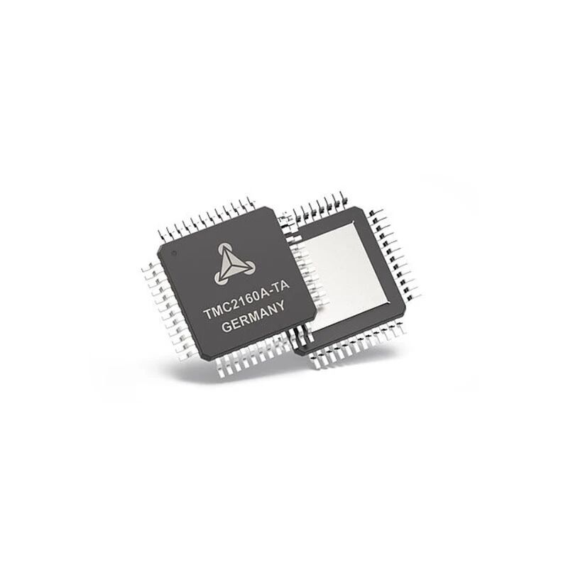

TMC2160A:专注驱动的高性能SPI接口芯片
驱动芯片
TMC2160A可以看作是TMC5160A的“专注驱动版”,它移除了内部的运动控制器,但保留了同样先进的驱动性能。
纯驱动核心:通过SPI接口实现精细控制,具备与TMC5160A相同的StealthChop2、SpreadCycle、StallGuard2、CoolStep等驱动技术。
高兼容性:与TMC5160引脚兼容,为已有设计提供性能升级路径。
高功率支持:同样支持外接MOSFET,驱动能力达10A,电压范围8-60V
适用场景:适用于已由主控MCU处理运动规划,但需要提升驱动性能、降低噪音与振动的系统,如高端包装机、纺织机械、泵阀控制等。

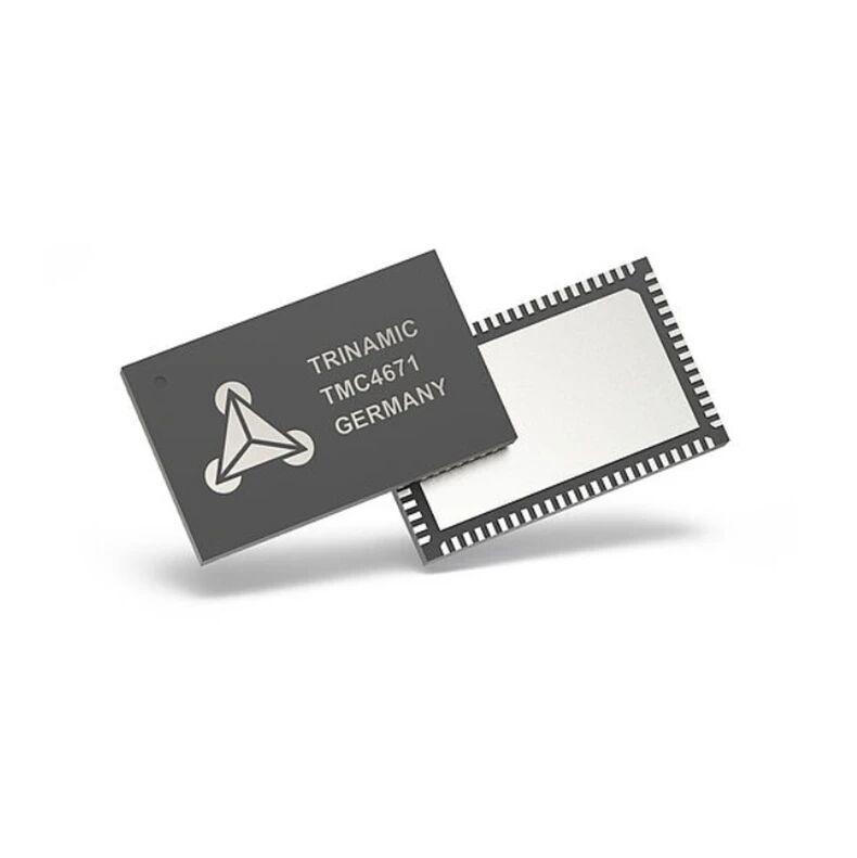

TMC4671-LA:迈向精准伺服控制的桥梁
驱动芯片
这是一款功能不同的芯片,它本质上是一个全硬件实现的伺服控制器
控制算法硬件化:集成磁场定向控制(FOC),可为永磁同步电机/PMSM、两相步进电机等提供转矩、速度、位置闭环控制
高集成度:集成了ADC、位置传感器接口(支持霍尔、编码器)于一体。
从步进到伺服:通过FOC控制,可以显著改善步进电机在低速平滑性、高速力矩等方面的表现,减少抖动和噪音,提升性能边界。
适用场景:机器人关节、精密贴片机、工厂自动化轴控、需要高性能伺服控制的场合。
