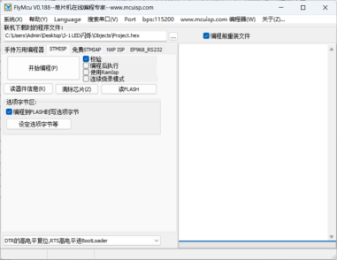

PART.01使用串口烧录
此方式常用的办法是使用CH340 USB转TTL芯片,使用串口给MCU烧录程序,然后通过FlyMcu 软件实现烧录。
机智云
PART.02
使用串口烧录
机智云

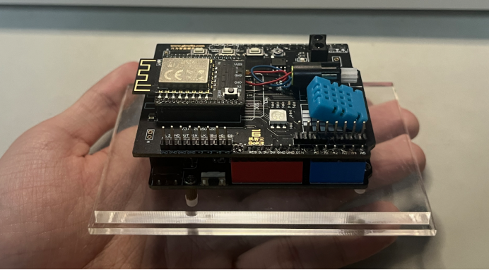

本期介绍如何使用ST-Link给Gokit3 MCU烧录程序。
Gokit3整体图
机智云

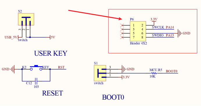

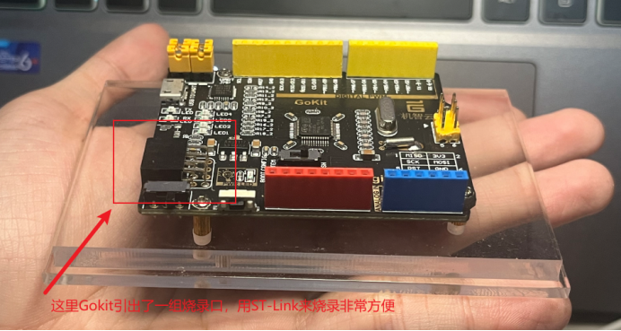

查看底板的原理图,可以看到对应的烧录口
这里Gokit引出了一组烧录口,用ST-Link来烧录非常方便。

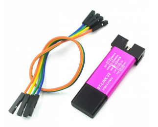

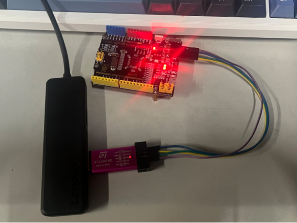

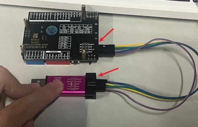

PART.03如何接线?
把ST-Link对应的烧录口与Gokit上的烧录口对应相接
SWDIO -- SWDIO
GND -- GND
SWCLK -- SWCLK
3V3 -- 3.3V
机智云

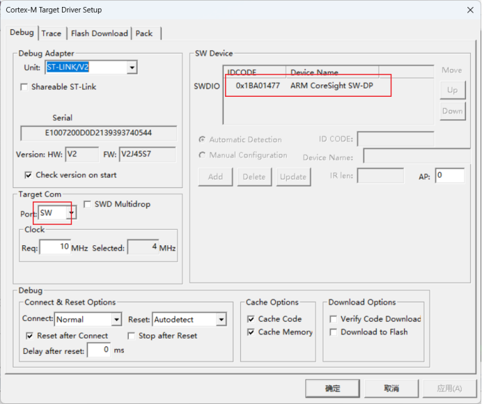

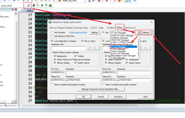

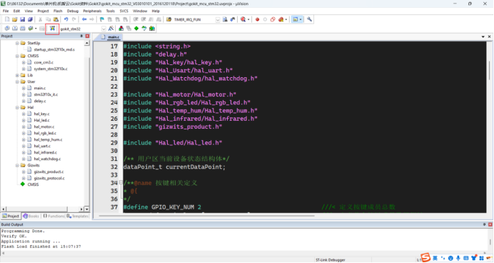

把ST-Link接入电脑USB,打开Keil5 MDK
机智云
打开设置,修改为ST-Link
机智云
机智云
最后一步,点击烧录程序按钮,即可烧录当前程序。
机智云
