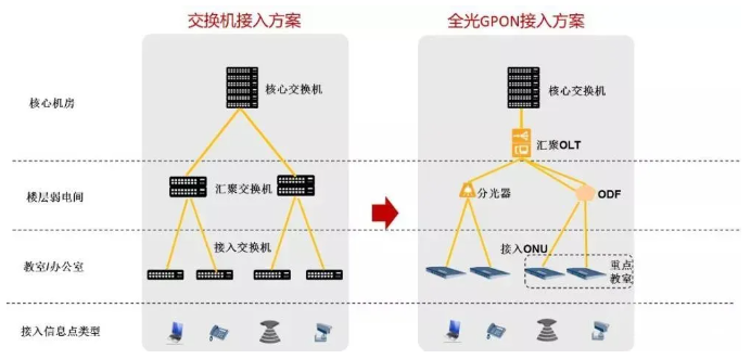

  目前在学校的网络建设中,存在传统交换机组网方案与光网络方案的二种方案。下面就两种方案的优劣势进行比较说明:
  教室场景中全光GPON接入方案与交换机光纤接入方案进行对比。
  对比组网如下图所示:
POL
  根据上述的组网方案,结合各自方案的特点,得出如下光纤到室的两种方案比较,交换机接入方案和全光GPON接入方案的优劣势对比表。

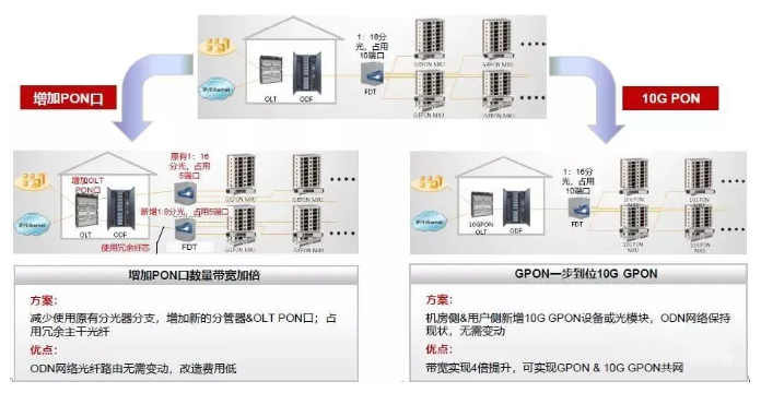

  5、全光网络升级
  针对核心教室业务系统多、教学装备技术更新快,带宽需求越来越大等特点,为保障教室业务的现有带宽需求并预留后续业务扩容空间,现设计核心教室ONU不使用分光器分光,采用光纤直通OLT的方式,每教室ONU独享2.5G带宽。
  针对非核心教室的功能房间,采用楼层分光方案,分光器部署于楼层汇聚机箱,每分光器最大下挂8个ONU,最大并发时可确保每ONU有不低于300M带宽(由于网络流量的突发性每ONU实际带宽要大于此计算结果)
  如后续有更大的带宽需求,可通过以下方式进行带宽扩容,足以满足智慧校园应用需求,确保5年不落后。
  方案1、调整分光器下挂ONU数量,并增加分光器:
  如:原每分光器下挂8个ONU,每个ONU分配带宽为312.5M:ONU带宽/台=2500/8=312.5M ;
  如需升级带宽为600M,可减少分光器下挂数量为4个,并相应增加一倍的的分光器数量,ONU带宽/台=2500/4=625M;
  2、从OLT设备直连至ONU,中途不进行分光,满足对特殊场景大带宽业务接入需求,最大可达2.5G带宽接入能力。
POL
  方案3、通过更换OLT PON板与ONU上行光模块,将接入层带宽从千兆升级至万兆:OLT的GPON板更换成10G PON板,ONU上行GPON光模块更换为10GPON光模块,在不改变布线系统的前提下将网络带宽平滑升级至10G。
