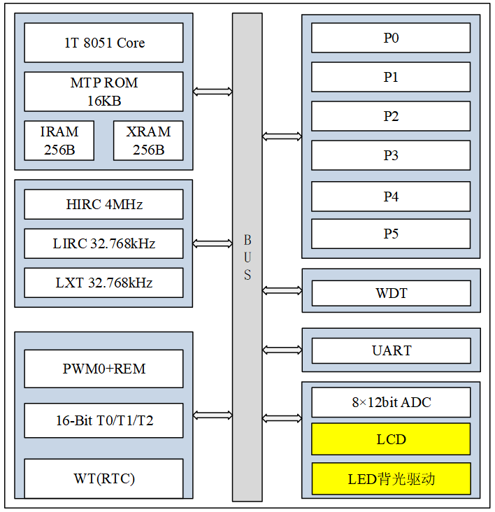

功能框图
mcu

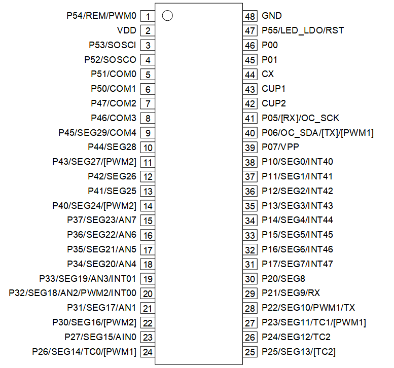

引脚排列图
mcu
AiP8M2116S--LQFP48

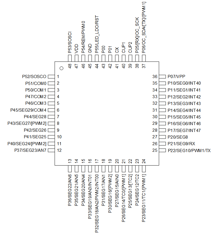

mcu
AiP8M2116S--SSOP48

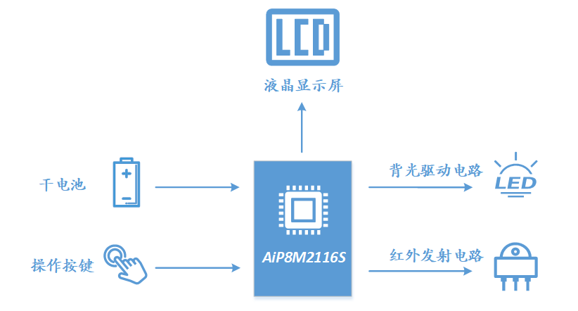

典型应用图
mcu

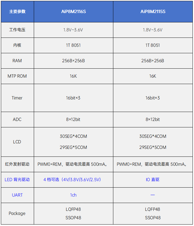

芯片资源
左右滑动查看更多:
mcu
