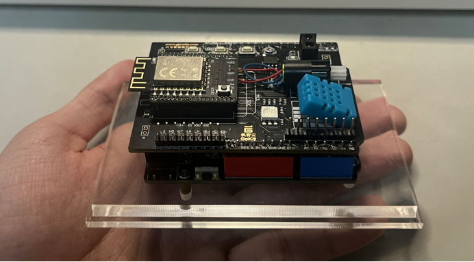

Gokit3整体图

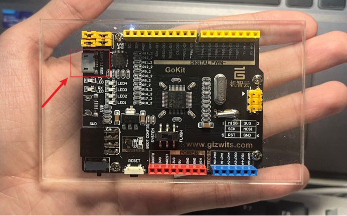

如何接线?
把Gokit底板的USB端口直接连接到电脑端口即可,非常方便快捷

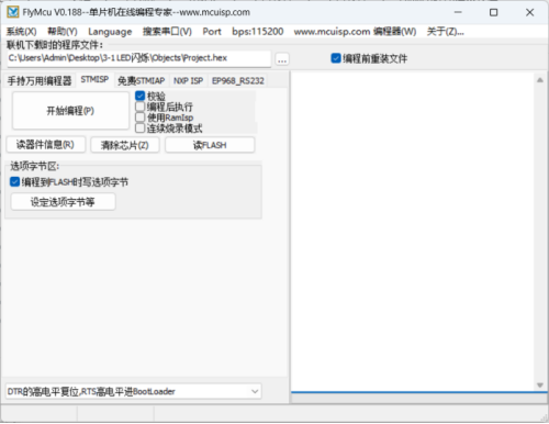

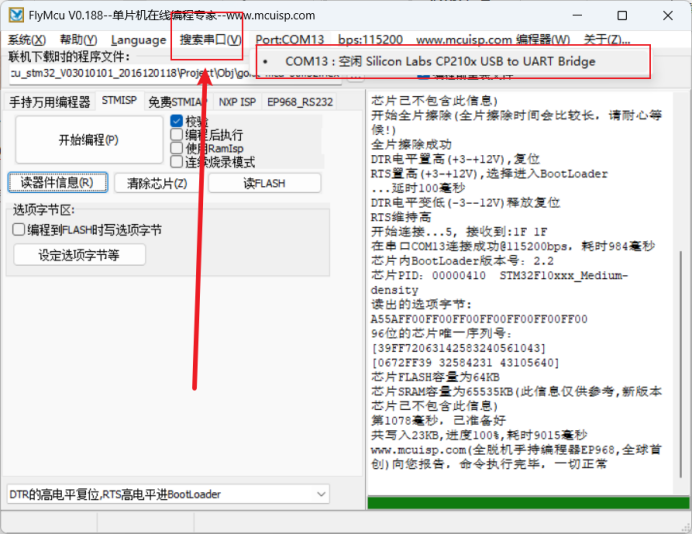

连接好线之后,打开FlyMcu软件
点击搜索串口,找到对应端口。
FlyMcu

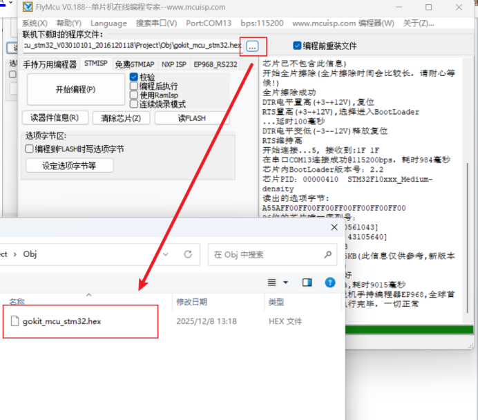

然后选择我们要烧录的软件程序,一般为.hex文件程序
FlyMcu
一般.hex文件在keil编译完成后会在工程文件中生成,一般生成在工程文件的Object文件夹下

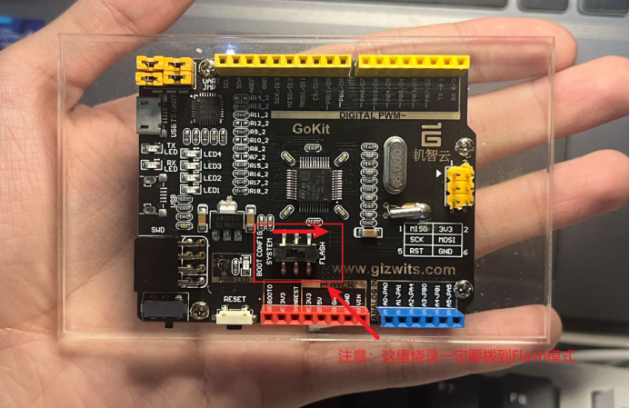

这时候,最关键的部分:
一点要把Gokit底板的烧录模式按键拨到FLash模式
FlyMcu

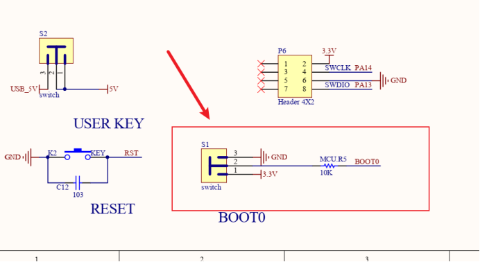

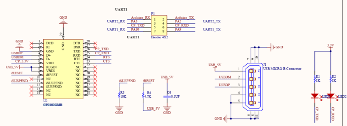

因为STM32要把Boot0引脚达到1,才可执行串口烧录模式,对应原理图如下,所以要把按键拨到Flash模式。
FlyMcu

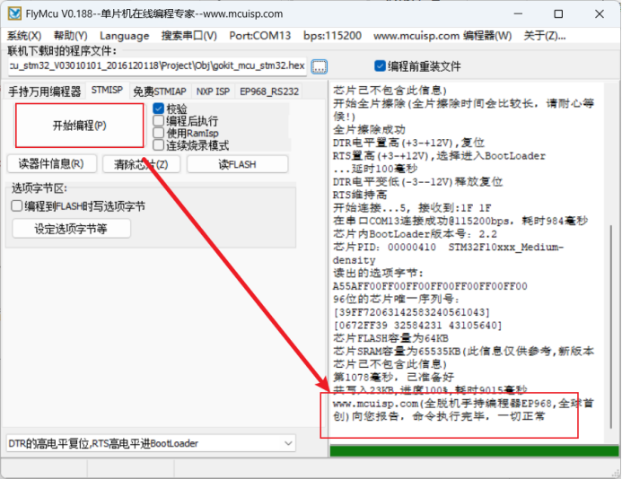

然后点击开始编程按钮,就可以开始烧录了
烧录完成提示。
FlyMcu
