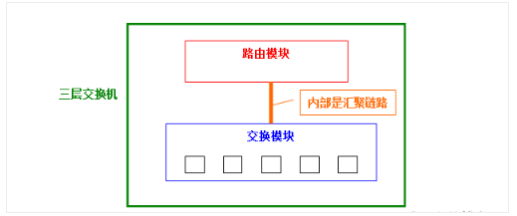

  关于三层交换机的内部结构,可以参照下面的简图。
VLAN
  在一台本体内,分别设置了交换机模块和路由器模块;而内置的路由模块与交换模块相同,使用ASIC硬件处理路由。因此,与传统的路由器相比,可以实现高速路由。并且,路由与交换模块是汇聚链接的,由于是内部连接,可以确保相当大的带宽,所以对于正规的项目,需要使用三层交换机来实现网络间的通信。

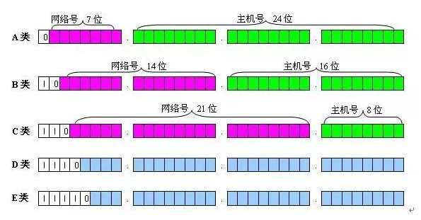

  我们的IP分为两个部分:如上图分为网络部分和主机部分。网络部分好比就是你在XX省XX市XX镇,这个是国家固定下来了的。但是XX小区XX单元XX号是开发商自己定的。两个编号加起来就是你的ip了。不同的是在现实中两个编号的长度是固定的,在网络上A、B、C、D的ip地址却是变化的,这个在前天有详细讲到。
