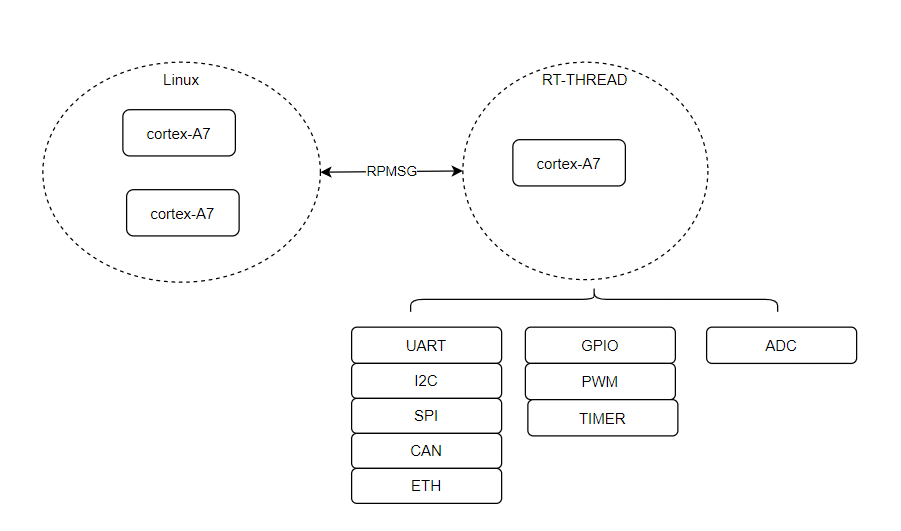

RK3506三核Cortex-A7架构是实时能力的核心。我们实现了非对称多处理(AMP)方案,允许将其中一颗Cortex-A7核隔离出来,独立运行实时操作系统RT-Thread。
此架构实现了完美的任务隔离:两颗A7核运行通用Linux,处理网络、存储等复杂业务;被隔离的A7核则专司硬实时任务,确保微秒级响应。这为传统PLC、远程I/O、高速数据采集等场景提供了极具性价比的实时升级路径。

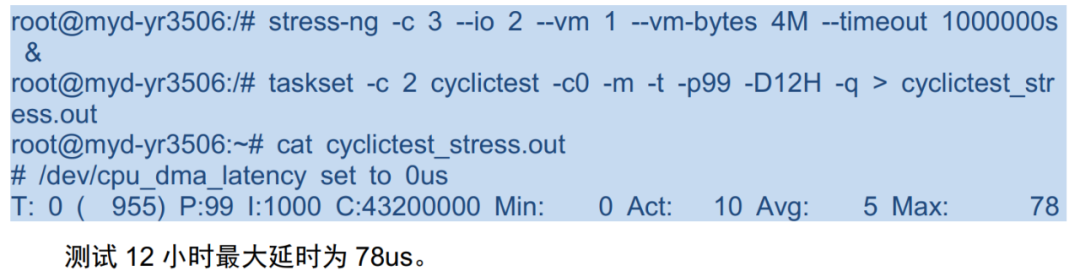

RT-Linux+ IGH EtherCAT通过对标准Linux内核打入实时补丁(Preempt-RT),并集成开源IGH EtherCAT主站协议栈,使整个Linux系统具备微秒级的任务调度确定性,并能直接控制EtherCAT从站设备。此方案非常适合需要复杂运算且要求精确同步的多轴运动控制、高端PLC及机器人控制器。
CPU核隔离方案(与RT-Linux协同):此方案将实时性推向极致。通过配置,可将另一颗Cortex-A7物理核完全隔离,专用于运行最苛刻的裸机实时任务或安全监控程序,实现接近硬件极限的零干扰、零延迟性能。
RT实时性数据如下:

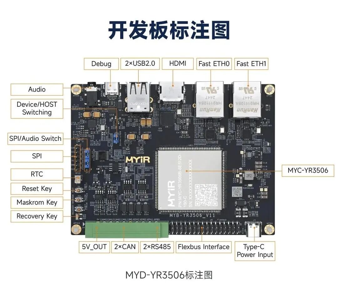

RK3506
此次MYD-YR3506 SDK升级,标志着该平台正式成为面向工业控制与确定性边缘计算的成熟之选。我们不仅提供了多样化的系统入口,更重要的是,通过AMP与RT-Linux两套实时方案,为从基础控制到高端运动控制的全场景需求,提供了清晰、可靠且高性价比的实现路径。
