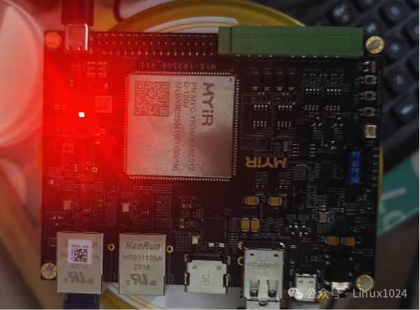

选用RK3506 处理器作为网关核心硬件,该芯片具备低功耗、高性价比特性,支持多接口扩展,完全适配工业级嵌入式场景需求。

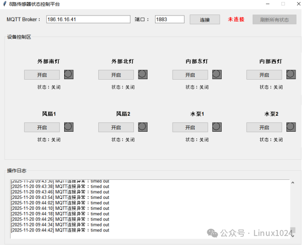

Windows:安装python3.8.0,用于运行python脚本,用于界面gui显示

设备状态监控:周期性(10 秒)自动读取 8 路设备(灯光、风扇、水泵等)状态,支持手动触发刷新,状态通过 GUI 实时可视化展示。
远程控制:通过 GUI 发送 ON/OFF 指令,经 MQTT 传输至网关,再通过 Modbus 写入设备寄存器,执行后自动反馈最新状态。

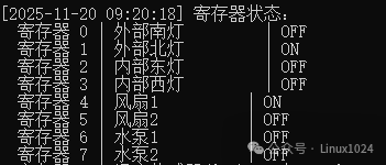

模拟测试支持:内置 Modbus 模拟服务器,可替代真实硬件设备,实时打印寄存器状态,便于开发调试。

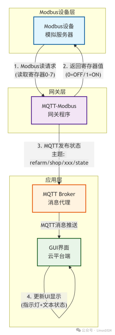

1. 状态上报流程(终端→网关→云平台)

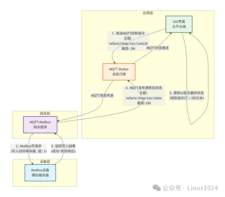

2. 控制指令流程(云平台→网关→终端)

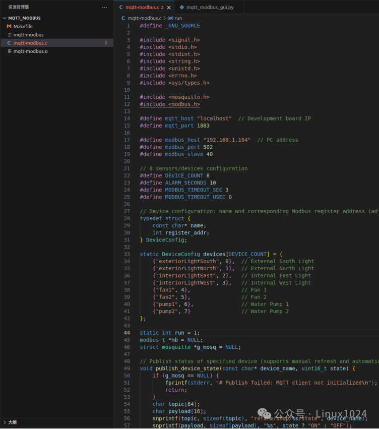

网关程序核心逻辑(mqtt-modbus.c)
作为系统核心枢纽,运行于 RK3506 Buildroot 系统中,实现三大核心功能:
建立并维护 MQTT 与 Modbus 连接,处理连接异常重建。
订阅 MQTT 控制指令主题(refarm/shop/{设备名}/control),转换为 Modbus 写入操作。
周期性读取 Modbus 寄存器状态,转换为 MQTT 消息发布至主题(refarm/shop/{设备名}/state)。

状态上报流程:终端设备→Modbus 读请求→网关协议转换→MQTT 发布状态→云平台 GUI 更新显示。
控制指令流程:云平台 GUI 发送指令→MQTT 传输→网关协议转换→Modbus 写请求→终端执行→状态同步反馈。

控制主题:refarm/shop/light/control(载荷:ON/OFF)

基于开发板上的io口和485串口,可以扩展更多功能
