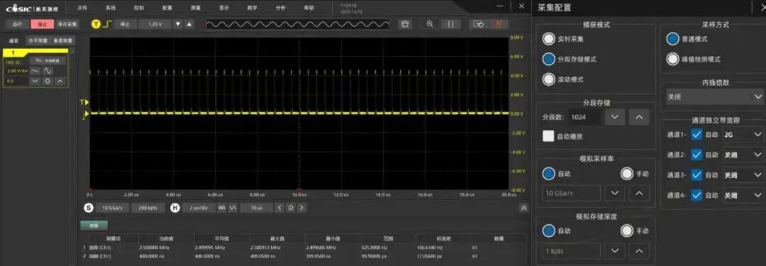

分段存储:时间的长廊,波形的档案馆
ADP8000/ADP7000系列高性能数字实时示波器,搭载高带宽存储器,其高速带宽极大提升数据存储的速度,有效缩减波形捕获的死区时间,将波形捕获有效转化为最高250万次/秒的实际记录能力。它将高速捕获与海量存储成功结合,配合回放功能,它就是一个强大的波形数据库。
示波器
分段存储模式下的250万次捕获率测试

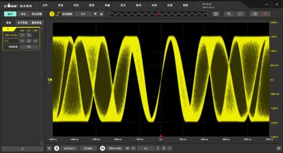

数字荧光:信号的地貌,概率的图谱
ADP8000/ADP7000系列高性能数字实时示波器,在数字荧光模式下,波形融合也最高可达每秒100万次,它将波形的统计特性直观可视化。不仅记录波形是否出现过,更准确记录每个像素点上波形出现的概率。通过 brightness grading(亮度渐变),将高频次波形(如信号稳定的顶部和底部)用更高亮度显示,低频次波形(如信号边沿)用低亮度显示。工程师能一目了然地揭示波形的统计分布和异常规律。
示波器
数字荧光模式波形捕获测试

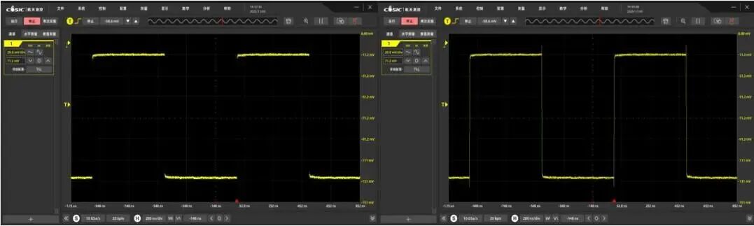

灵活波形连接技术:细节与整体的完美平衡
ADP8000/ADP7000系列高性能数字实时示波器,灵活的点/线波形显示赋予用户根据测试需求自由切换视角的能力。点显示模式以点的形式精确显示每一个采样点的位置,非常适合用于分析信号的噪声、毛刺和精确的时序关系,消除线连带来的“连贯”效果。线显示模式重现信号的整体趋势,在采样点之间进行高精度插值连线,更符合人们对模拟波形的视觉习惯,非常适合观察信号的包络、低频变化和整体形状。
示波器
点/线模式捕获波形显示
