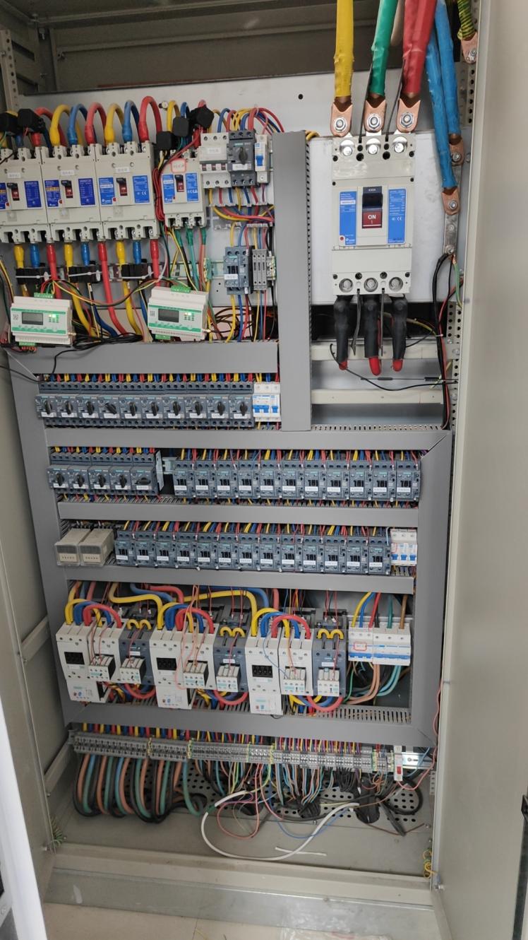

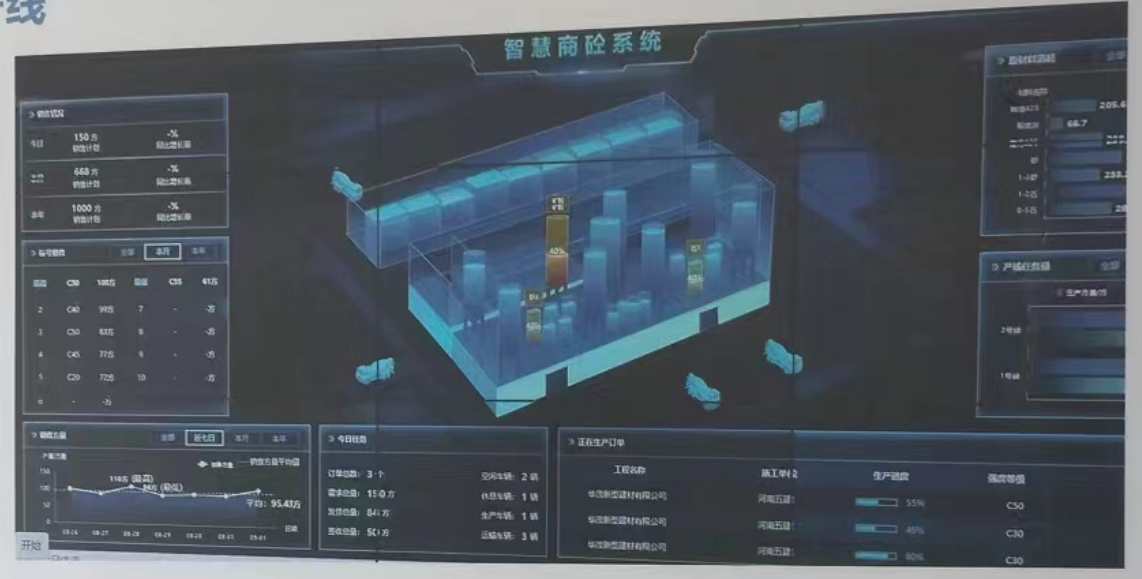

需求分析:针对厂区设备商砼1线、商砼2线、干混砂浆、机制砂线、机制砖产线、高位料仓等关键设备对应的20套三相电配电柜进行能耗监测,开关机状态实时监控。监控数据要求对接上层ERP系统,即智慧商砼系统。

智慧商砼系统界面

待监测配电柜情况

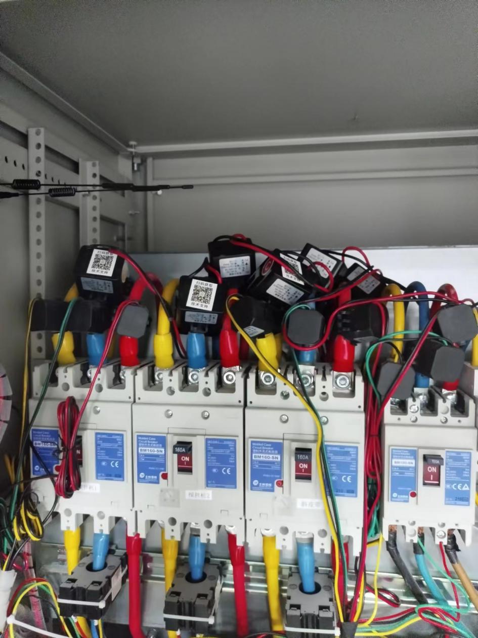

根据现场配电柜情况,采用外挂开口式互感器的电能监测仪设备,通过网口接入交换机,间隔1分钟定时将数据上传到智慧商砼系统,协议为MQTT,数据格式为json。

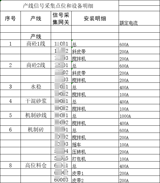

根据现场调研情况,不同配电柜额定电流不同,搭配不同量程的电流互感器进行监测,以获取最合适的安装尺寸和精度。

现成设备调研清单

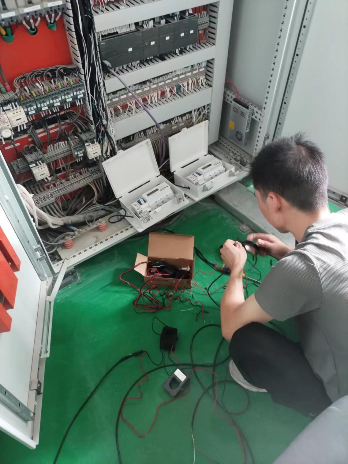

现场施工照片
项目实施步骤:
1、协调工厂电工,将配电柜断电,选取被监测设备安装互感器和监测主机。
2、安装并固定接线箱。
3、由公司技术人员在办公室对边缘计算网关进行远程配置。
4、现成施工人员提交安装清单,包含安装点位信息,设备IP信息、编号ID信息等内容。
5、整个项目施工联调持续一周左右完毕。
在线监测
干混砂浆产线配电柜安装效果图
在线监测
高位料仓产线配电柜安装效果图
在线监测
设备安装效果图

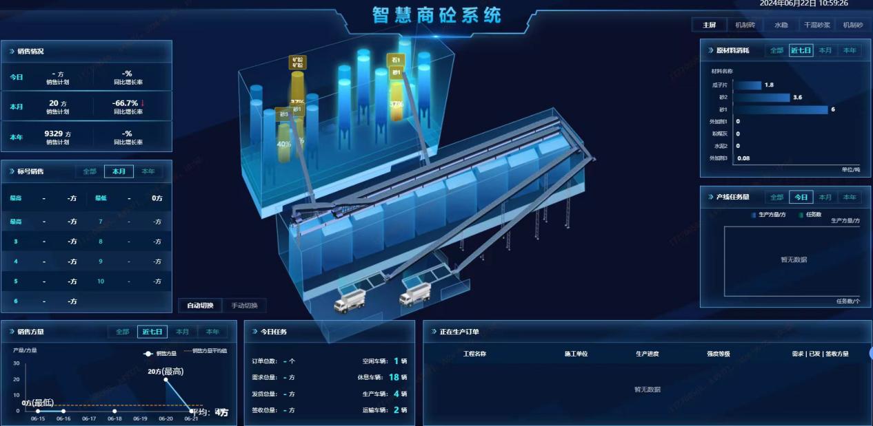

在线监测
工厂能耗监测项目数据展现画面
