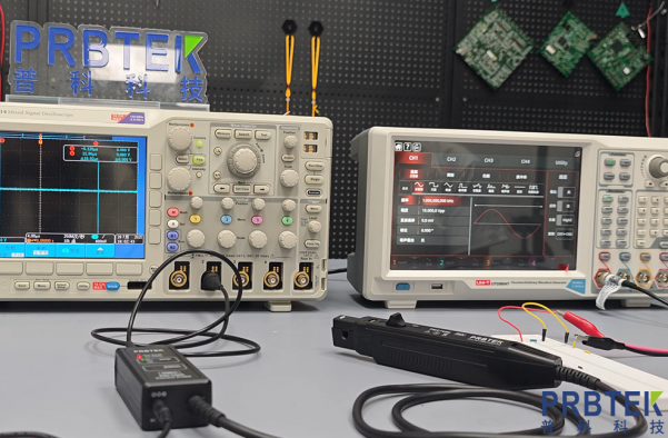

电流信号本身难以直接采集分析,电流探头的核心作用就是搭建“电流→电压”的转换桥梁,而“100mV/A”正是这一转换过程的量化标准,其直观含义为:当被测量电路中通过1安培(A)的电流时,该探头的输出端会同步产生100毫伏(mV)的电压信号。
简单来说,100mV/A就是电流探头的“转换系数”,堪比测量电流的“专属标尺”:被测量的电流是需要确定的“物体长度”,探头输出的电压是标尺上的“读数”,100mV/A则是标尺的“刻度比例”。通过这一比例,我们能轻松反推实际电流:比如探头输出300mV电压时,实际电流即为3A(300mV÷100mV/A);若输出50mV,实际电流则为0.5A(50mV÷100mV/A)。这种“电流→电压→电流”的转换逻辑,是所有此类电流探头的测量核心。

若使用示波器或万用表采集到探头输出电压为250mV,代入公式计算:250mV ÷ 100mV/A = 2.5A,即电路中的实际电流为2.5安培。
