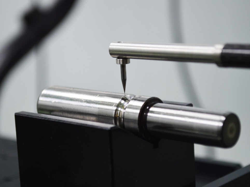

粗糙度轮廓测量过程中,测针是测量系统中非常重要的部件,其结构、参数将影响该仪器的测量能力和测量精度。今天,威尔带您深入探索轮廓仪与粗糙度仪测针的奥秘。

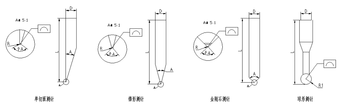

一、测针的种类
测针按其外形特征,可分为单切面测针、锥形测针、球形测针;按其材质分,可分为硬质合金测针、陶瓷测针、金刚石测针。

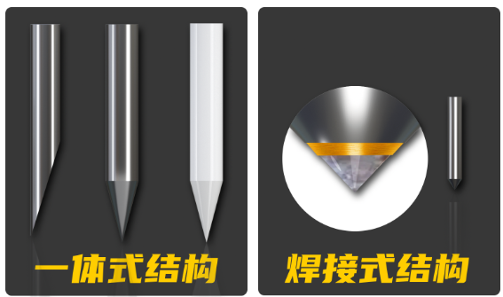

二、测针的结构
测针由针尖和针杆组成。通常硬质合金测针、陶瓷测针为一体式结构,金钢石测针为焊接式结构。

三、测针的主要技术参数
测量系统
测针直径D:
测针直径影响测针刚性和传感器机构的灵敏度,测针长度L越长,对应的测针直径越大。测针直径越小,传感器机构灵敏度越高。
测针长度L:
测针长度取决于被测件的轮廓形状,如深槽类需要更长的测针,内孔测量则需要尽量短的测针。
针杆角度A:
针杆角度决定测针的测量通过能力和测针强度,角度A越大,测量通过能力越差,测针强度越强;角度越小,测量能过能力越好,测针强度越低。
针尖半径R:
针尖半径影响测针寿命、测量范围、机械滤波。针尖半径越大,测针寿命越长,测量范围越窄,机械滤波幅度越大;针尖半径越小,测针寿命越短,测量范围越广,机械滤波幅度越小。

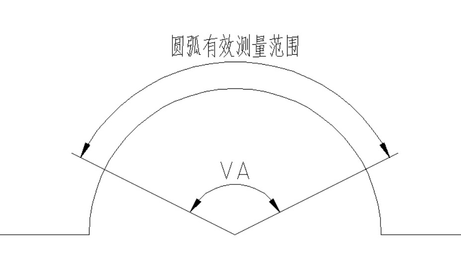

针尖圆弧夹角PA:
针尖决定最大可测量的圆弧夹角。如下图所示,圆弧有效测量范围夹角VA≤PA。
针尖圆弧轮廓Pt:
针尖圆弧轮廓影响轮廓测量精度,圆弧轮廓越好,测量精度越高。主要由测针的材质和加工方式决定,通常球测针的轮廓会更好。另外,测针在使用过程中,因磨损导致针尖圆弧轮廓变差,需要软件对针尖轮廓进行修正。
