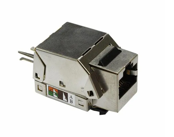

  屏蔽信息模块:外部结构件一般是使用两种材料:镀锡铜片、锌合金压铸成型后再电镀。如下图:
布线系统
  从产品的全屏蔽性能、结构可靠性、使用寿命这三方面来说,锌合金压铸成型后再电镀的屏蔽模块均优于镀锡铜外壳的屏蔽模块,并且在高等级的屏蔽信息模块(如:6A类、8类)已经不再采用镀锡铜外壳屏蔽结构,因为根本达不到全屏蔽效果。目前市面上还存在镀锡铜的屏蔽信息模块,遇到这类产品,大家要仔细辨别,一般这类模块的品质都较差。除了这两种类型外,需要特别注意:还有利用不锈钢作为屏蔽外壳的屏蔽模块,这类模块质量特别差;
  对于锌合金外壳的屏蔽信息模块,在辨别时也要注意,由于锌合金外壳的质量取决于制造产品的压铸模具、生产工艺、锌合金原材料和电镀工艺,所以要特别注意选产品表面质量好、光洁无毛刺、电镀均匀的产品。否则质量也是比较差的。

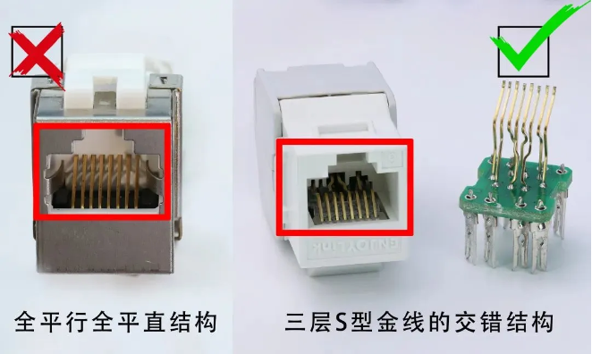

  首先、让大家看看信息模块插口内部的8PIN 金针,这个非常关键,是涉及传输性能的部分。

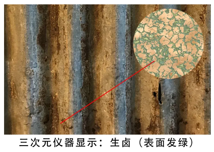

  A,肉眼观察,金针是否光滑、有无毛刺。信息模块金针的表面是经过镀镍后再电镀金,而且传输接触区域是镀50u"金的。如果电镀质量差、镍底厚度不够、镀金厚度不够、镀飘金、有的甚至镀铜而非镀金,这样的金针无法通过插拔试验和盐雾试验,产品表面会暗,有毛刺、甚至生卤(表面发绿),产品质量必然很差,会影响传输性能。
布线系统
  B,看8PIN金针的结构。现在随着网络的不断发展,金针的结构也在不断的改进。特别是POE技术的不断应用,金针的结构已从以前的全平行全平直结构变成了三层S型金线交错结构。如下图 :
布线系统
  全平行全平直结构:插拔时摩擦点和固定后的接触点是同一个点,会影响POE的性能;且全平行全平直结构金针没有分开交错,会导致信号传输时相互干扰,不利于链路传输稳定性。
  三层S型金线交错结构:插拔时摩擦点和固定后的接触点不是同一个点,才能满足POE的性能;且三层S型金线交错结构能很好的降低线对传输之间的干扰,提高链路稳定性。

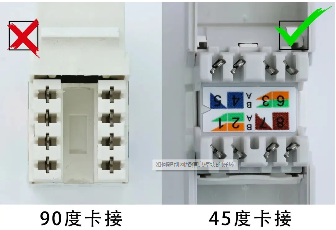

  其次,看看信息模块尾部的导体8PIN卡线端子,这个会直接影响模块的线缆端接质量。质量好的模块一般都是采用45度斜端子结构卡接,但也有一些低端一点的模块仍采用90度卡接端子。如下图:
  90度卡接:重复施工的性能差,且90度的卡接端子如果卡接的线缆太粗,可能会把线缆卡断,如果线缆太细,表面上是卡进去了,但没有刺破芯线,会导致接触不良;
  45度卡接:重复施工的性能好,且不管是什么线规的线缆,都能保证线缆不会卡断,且保证线缆的导通。

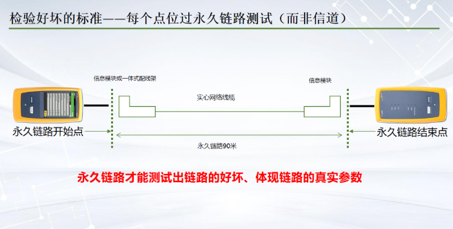

  3、传输性能
  对于信息模块这么专业的工业产品,要经过很多次的测试,并且都是非常专业的设备,一般用户朋友很难有这些设备。在此,小编推荐一个方法可以辨别信息模块的传输性能。我们都知道在布线系统选用前,都会有永久链路的性能测试,首先需要确定一款合格的网线,按永久链路模型分别做10米的短链路和90米的标准链路,然后用福禄克工程测试仪器测试,如果测试结果全部合格, 说明这款信息模块是合格的。而且一款好的模块,可以对整段链路进行补偿。
布线系统
  (永久链路模型)
