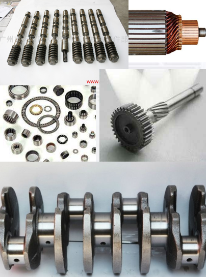

一、轮廓测量的必要性
轮廓测量是精密制造中的关键环节,其测量结果直接影响产品的核心性能与寿命。表面轮廓的宏观形状误差共同决定了密封性能、摩擦磨损、噪声水平、高速运转性能等关键性能指标。
典型高要求应用领域:轴承、电机、油泵、气门组件、曲轴、齿轮轴等。

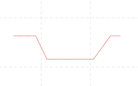

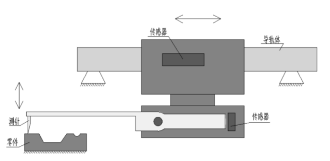

轮廓仪的采用直角坐标测量法,其测量原理为:通过 X 轴、Z1轴传感器,测绘出被测零件的表面轮廓的离散二维坐标点(点云数据)。通过电气组件,将传感器所测量的坐标点数据传输到上位 PC 机,软件对所采集的原始坐标数据进行数学运算处理,标注所需的工程测量项目。
其中数学运算处理是通过最小二乘法的算法,将离散坐标点拟合成线段或圆弧段,以精确描述宏观轮廓形状。基于拟合得到的线段、圆弧段等几何元素,进行距离、位置等标注操作。

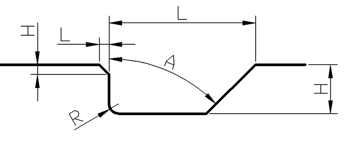

三、轮廓测量功能
常规化功能设计:
  • 尺寸参数:
距离: 水平距离、垂直距离、线性距离、宽度、深度。
半径: 圆弧半径。
直径: 圆或圆弧直径。
角度: 水平角、垂直角、夹角。
  • 位置公差: 平行度、垂直度。
  • 形状公差:
直线度: 实际被测直线相对于其理想直线的变化量。
凸度: 表征轮廓中凸起区域的程度。
圆弧轮廓度:实际被测圆弧相对于其理想圆弧的变化量。
轮廓度:实际被测轮廓相对于其理想轮廓的变动量。
  • 轮廓度辅助: 辅助点、辅助线、辅助圆。

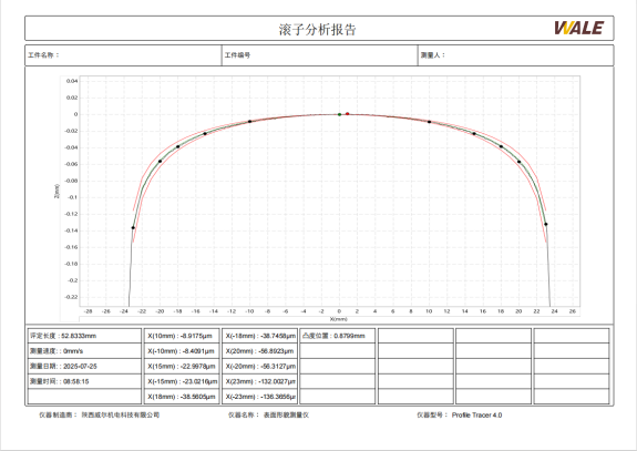

模块化功能设计:
  • 滚子分析:通过输入滚子参数,测量滚子修型面与理论的偏差。

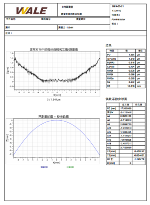

  • 非球面镜片:通过输入非球面函数或理论非球面曲线,与实际非球面产品测量进行对比。

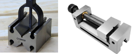

四、轮廓测量调整夹具的作用
1.工件夹持: 使用V型块、平口钳等装置固定、装夹工件。

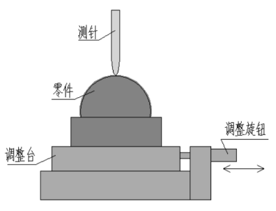

2.基准母线定位 (Y轴): 定位工件的基准母线(或轴线)。

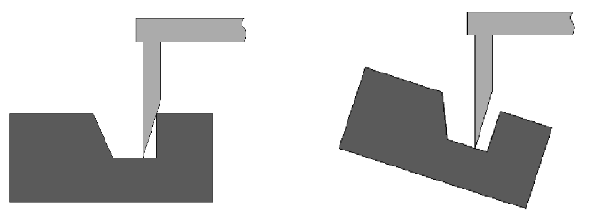

3.倾角调整: 调整工件姿态,使待测特征处于合适角度。

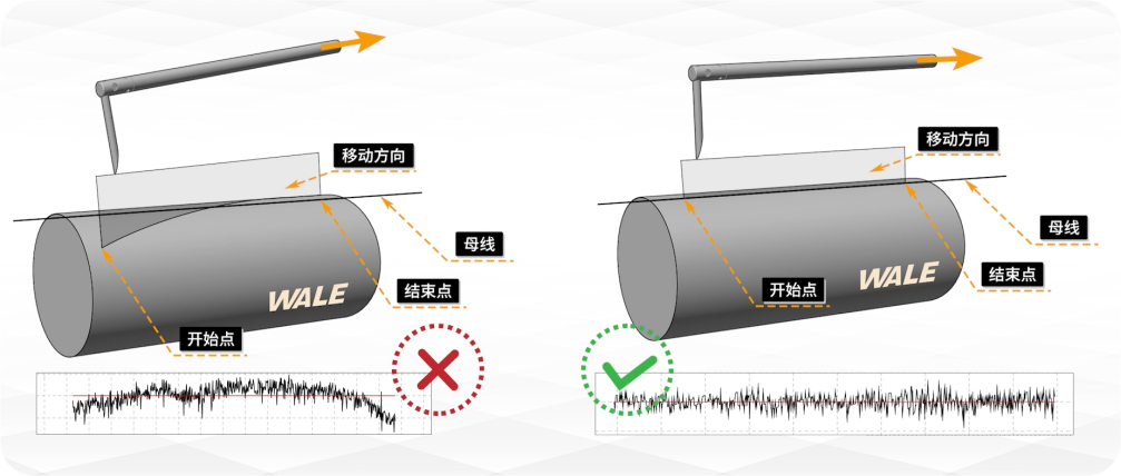

4.测量基准校准 (XZ平面): 调整工件,使其基准母线位于XZ测量平面内并与测量导轨方向平行。

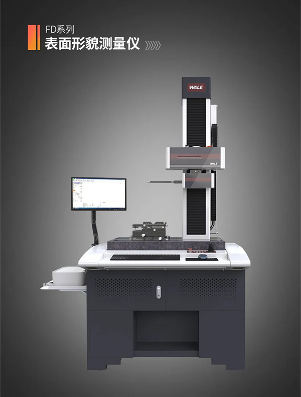

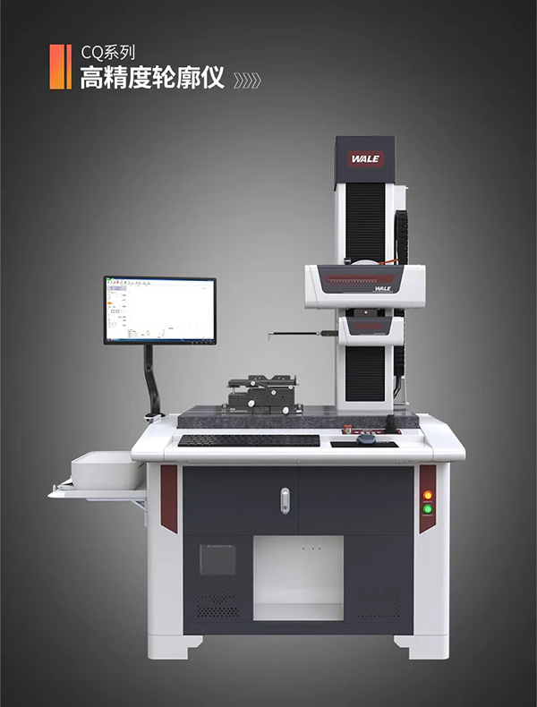

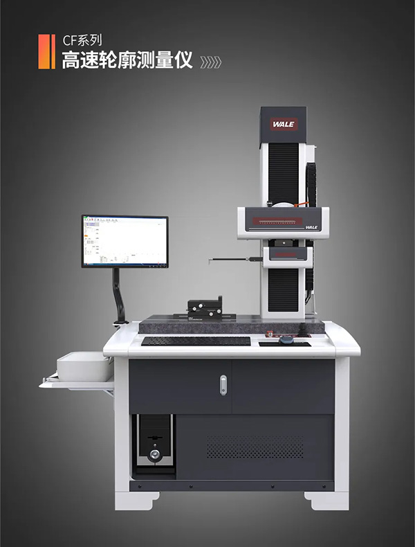

五、威尔仪器介绍
威尔轮廓仪系列融合高精度硬件与智能PAS系统,提供高效、稳定且灵活的轮廓测量解决方案,满足工业精密检测的严苛需求。
  • 超高精度测量:传感器最高可达1.2nm分辨率和±30mm量程,精准捕捉微米级特征与大尺寸轮廓。
  • 磁吸快速换杆:1秒防撞式更换,系统自动校准,保障持续测量精度。
  • 智能权限管理:管理员/操作员双权限分离,保障操作安全与数据可追溯性。
  • 自动化程序:自定义全流程测量程序,支持无人值守自动化运行。
  • 自定义界面:个性化操作面板设计,适配用户操作习惯。
  • 丰富数据分析:一键水平摆正、非比例标注、多维度数据裁剪及报告编辑等功能。
  • 专用分析模块:可选配螺纹/活塞/磁瓦等专用分析模块,满足特殊测量需求。
