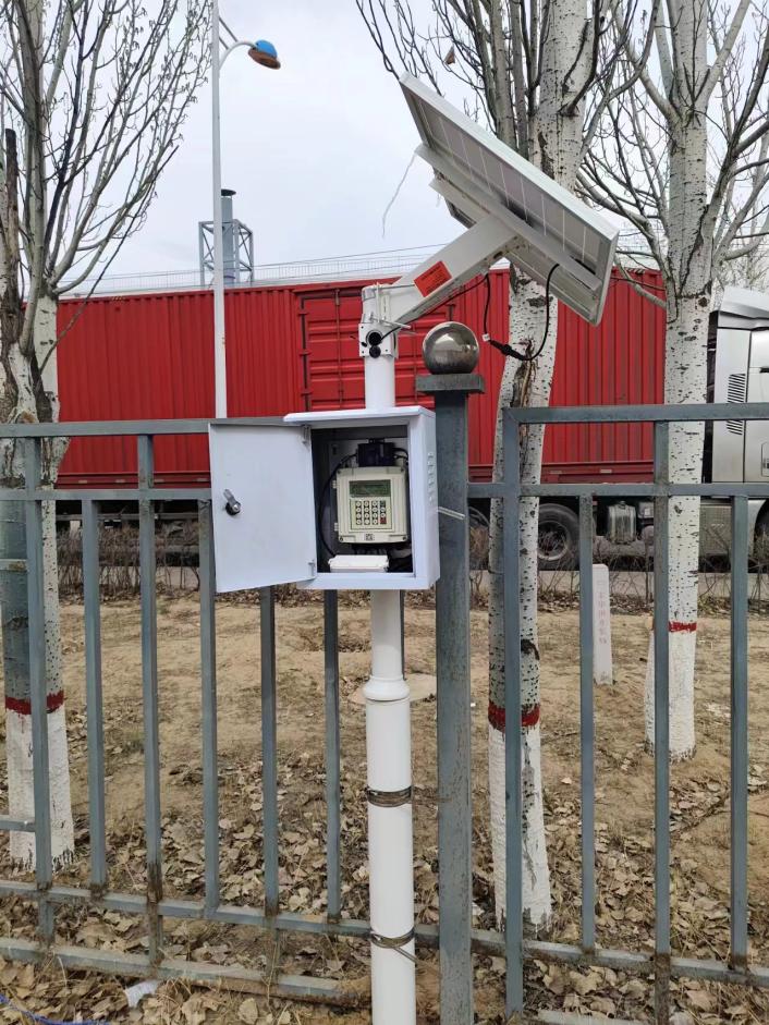

三、水量采集
3.1适配采集产品

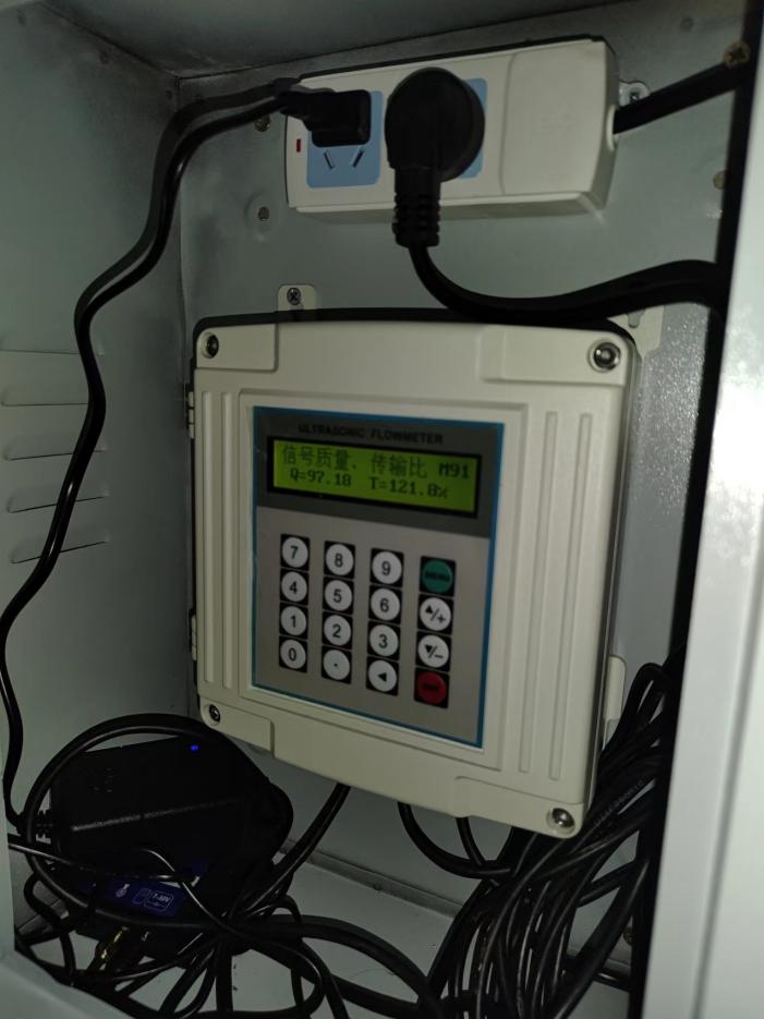

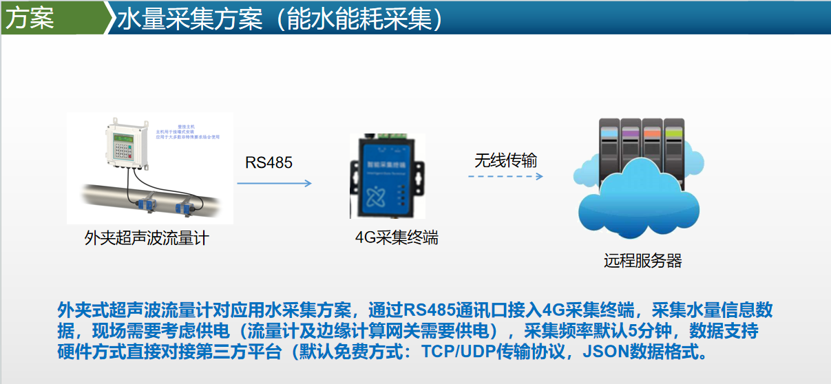

适配管道水量采集,无损原有管道,非侵入式安装采集方式,外夹式流量计。

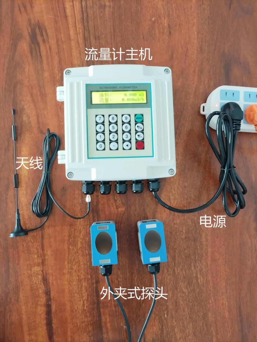

4G外夹式超声波流量计(型号DAQ-GP-UF4G)是上海数采物联网科技有限公司推出的一款基于4G无线传输,交流/直流宽电压供电的通用型超声波流量计,可采集管道中的瞬时流量、瞬时热流量等。外夹式超声波流量计与传统流量计相比,具有安装方便快捷,无需断管停流,真正实现无损在线安装的优点。
外夹式超声波流量计搭配4G采集终端,可大大简化现场部署时间和降低施工费用。广泛应用于供热供暖行业、水务供水、热量计量收费、水处理行业、燃料油、轻质油、化工等行业。
数据采集
3.2 产品特性及实施流程
采集特性:测量范围:DN15~6000(管径);测量介质:水、海水、工业污水、酸碱液、酒精、啤酒、各种油类等能传导超声波的单一均匀液体;精度:±1%;显示:2x20字符型液晶显示器。
电气特性:供电方式:9-36V  直流供电/220V 交流供电;工作功耗:1~2W;
数据采集

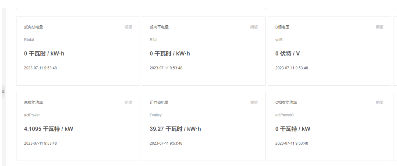

四、实施过程及数据上传
无线红外抄表及超声波流量计配套4G无线采集终端按照特定加密和对接方式,将数据上传至浪潮云平台。
对应电表JSON数据格式(参考):
 "Fflat": 0, //正向平电量
 "Fpeak": 28.91, //正向峰电量
 "Rtotal": 0, //反向总电量
 "Rvalley": 0, //反向谷平电量
对应水表JSON数据格式(参考):
    "flow":11.1,//瞬时流量,单位:m³/h
    "fluidSpeed":11.1,//流体速度,单位:m/s
    "returnTemp":11.1//回水温度,单位:℃
数据采集数据采集数据采集数据采集数据采集

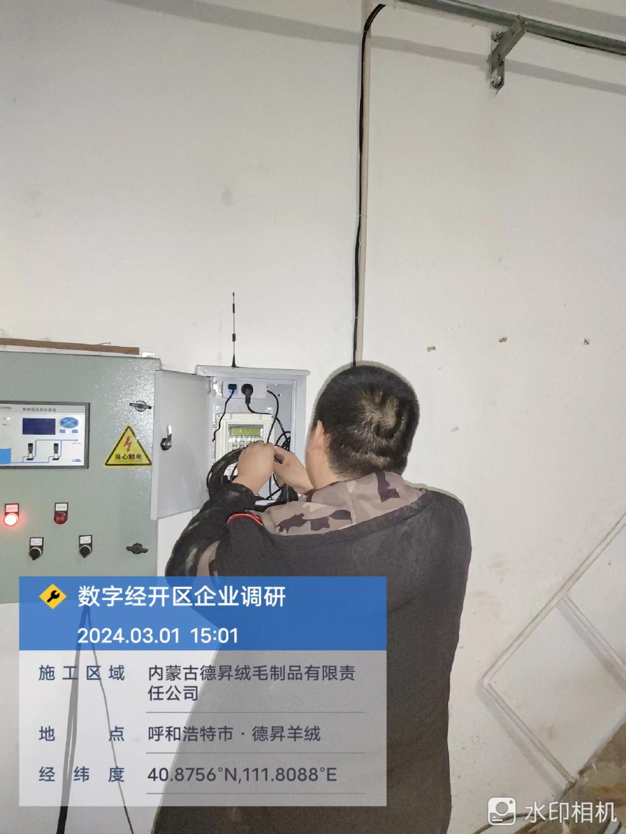

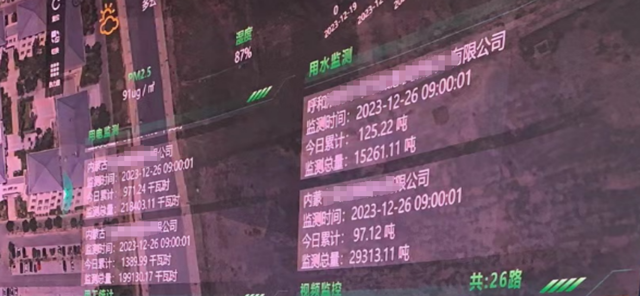

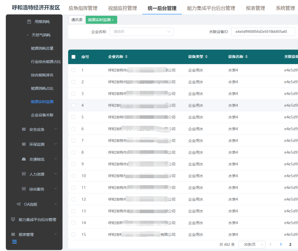

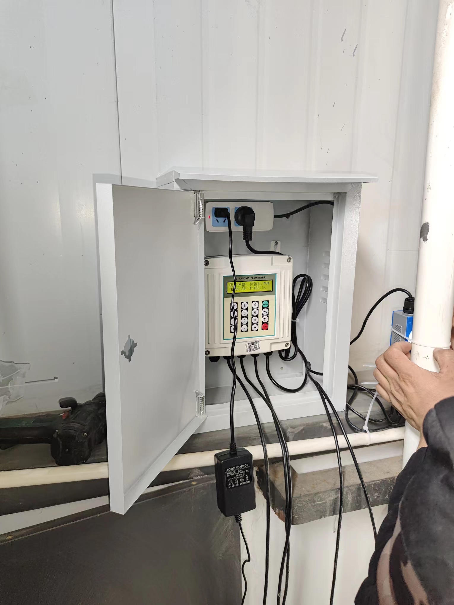

五、数据采集成果展示
数据采集数据采集数据采集
