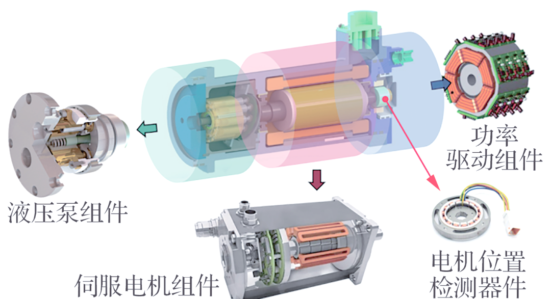

这种深度融合体现在其四大核心组件的精密设计与交互上:
1.1 伺服电机组件:电磁-热-机械耦合设计

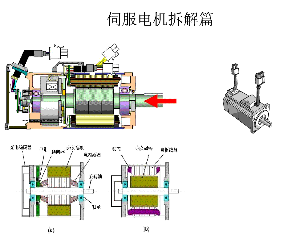

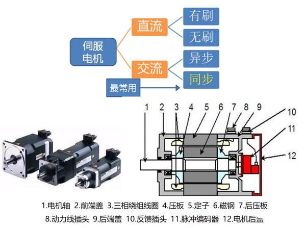

伺服电机是SMP的动力源与快速执行器。为满足高动态、高功率密度需求,永磁同步电机(PMSM)已成为绝对主流。其设计远超越传统工业电机:
电磁设计:追求极高的转矩密度。这通过采用高剩余磁通密度(Br)和高矫顽力(Hcj)的稀土永磁材料(如钕铁硼N52UH、钐钴2:17系列)实现。磁路设计需优化极弧系数、磁钢形状(V型、U型内嵌式)以最大化气隙磁密,同时抑制齿槽转矩和反电动势谐波,以降低转矩脉动。定子槽型多采用半闭口槽或磁性槽楔,以减小齿谐波引起的铁耗和噪音。绕组常采用分布式短距绕组,并在高性能场合应用发卡式扁线绕组,以提升槽满率(可达70%以上),降低铜耗和端部长度,从而提高效率与功率密度。
热管理设计:高功率密度导致高热流密度。SMP电机常采用“湿式”设计,即定转子浸泡在液压油中。油液直接冷却绕组和铁心,散热能力远强于空气。设计关键在于优化机壳内的油路,确保冷却油能强制流过定子轭部背部油槽和转子内孔,形成有效的对流换热。同时,需精确计算油液的黏性剪切损耗(风摩损耗),其在高速时占比显著,需在冷却效率与机械损耗间取得平衡。
机械集成设计:电机转子与泵主轴常为一体制成或通过过盈配合及高强度螺栓刚性连接,取消联轴器。这要求转子具有极高的动平衡精度(通常要求G0.4级或更高)和轴系刚度,以保障在宽转速范围内的稳定运行,避免在临界转速附近引发共振。

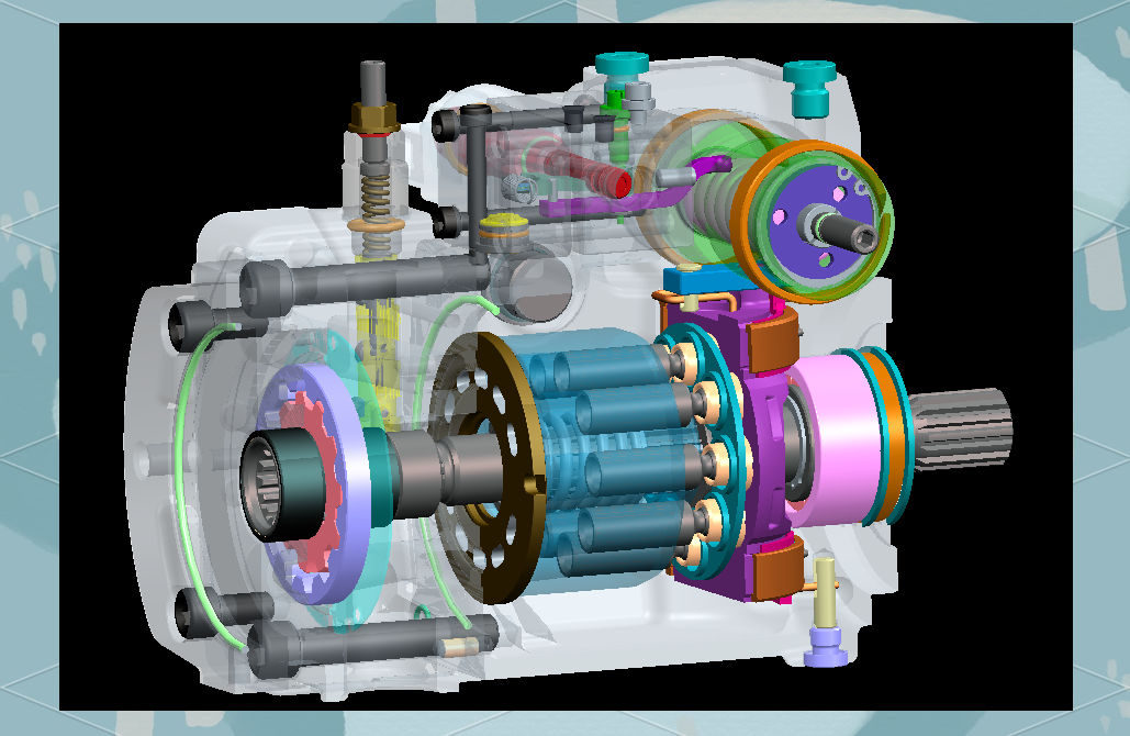

1.2 液压泵组件:核心是轴向柱塞泵及其一体化变体
虽然齿轮泵、叶片泵、螺杆泵各有其低噪、低成本等应用场景,但面向高功密、高压力的飞控、机器人关节等高端应用,轴向柱塞泵因其结构紧凑、压力高(常达35-42MPa)、容积效率高(>95%)及变量控制灵活等优势,是SMP的首选。其与电机的集成带来特殊设计挑战:
结构集成:最激进的形式是“无轴式”或“转子集成式”设计。电机的永磁转子直接嵌套或烧结在泵缸体的外缘,泵的缸体即作为电机的转子铁心一部分。这种设计极大缩短了轴向尺寸,提高了轴系刚度和固有频率,但对缸体材料的导磁性和强度提出了复合要求。
配流副设计:配流盘/缸体副是柱塞泵的关键摩擦副,其泄漏和磨损直接影响效率和寿命。在SMP频繁启停、换向工况下,配流副易发生局部高温、气蚀和磨损。为此,常采用非金属复合材料(如聚酰亚胺PI、聚醚醚酮PEEK)配流盘与硬化钢质缸体配对,利用材料自润滑性改善润滑条件。表面处理技术如激光纹理化、DLC(类金刚石)涂层被应用于降低摩擦系数和磨损率。
滑靴副设计:滑靴与斜盘间的静压支撑设计对高速下的可靠性至关重要。需优化滑靴底部的阻尼孔和油室结构,确保在宽转速和压力范围内都能形成稳定的静压油膜,防止干摩擦。新型设计采用“混合支撑”(静压+动压)或“自适应滑靴”,以提升极端工况下的适应性。
1.3 高精度位置传感组件:旋转变压器的深度应用
精准的转子位置信息是实现PMSM高性能磁场定向控制(FOC)的基石。在SMP苛刻的油浸、高温、强振动环境中,旋转变压器(Resolver)因其无与伦比的鲁棒性成为首选。
结构与原理:旋转变压器是一种模拟式电磁传感器,由定子上的励磁绕组和正交正弦/余弦输出绕组,以及转子上随轴转动的特殊形状凸极(或环形)绕组构成。其输出信号是转子角度的正弦和余弦函数包络。抗干扰能力强,不怕油污、粉尘。
解码技术:需要专用的RDC(Resolver-to-Digital Converter)芯片或采用软件解码算法(如角度跟踪观测器)。高精度RDC芯片(如ADI的AD2S系列)可实现16位以上的分辨率(<0.0055°),并能提供高带宽的速度信号。解码精度和延迟直接影响电流环的带宽。
集成安装:通常安装在电机非驱动端的轴伸上,有单独的密封腔体。更集成的方案是将其嵌入电机端盖内部,进一步缩短轴向尺寸。
1.4 智能功率驱动控制器:从硬开关到软开关的演进
驱动控制器是SMP的“大脑”,负责将直流母线能量按控制指令转换为驱动电机的三相交流电,并实现闭环控制。
功率拓扑:主流采用三相电压源型逆变器(VSI)。开关器件正从硅基IGBT向宽禁带半导体(WBG,如SiC-MOSFET)快速迁移。SiC器件的高开关频率(可达100kHz以上)允许使用更小的滤波电感,降低损耗,提升电流环带宽(理论上可达2-5kHz),这对提升SMP的动态响应至关重要。驱动电路设计需关注高dv/dt(>50V/ns)带来的共模干扰抑制与栅极驱动优化。
控制架构:硬件平台正从“DSP+FPGA”向“异构SoC”(如Xilinx Zynq系列,集成ARM核与FPGA fabric)发展。ARM核运行上层任务管理、通信和高级控制算法;FPGA fabric实现高速PWM生成、电流采样、位置解码及保护逻辑,满足纳秒级实时性要求。

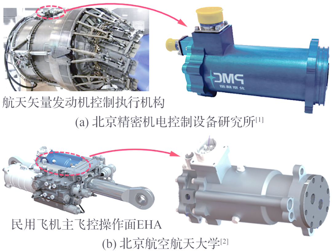

3.1 航空航天:极限性能的试验场与牵引者
这是SMP技术最尖端、要求最严苛的应用领域,其发展直接定义了技术的天花板。
飞控主作动系统:在波音787、空客A350及多型先进战斗机中,EHA已作为主飞控作动器(如方向舵、升降舵)或电备份液压作动器(EBHA)应用。此场景下,SMP必须满足 “功能-安全-寿命” 三重极致要求。例如,波音787的EBHA要求SMP在单个故障后仍能维持50%的输出能力,其MTBF要求高达数百万飞行小时。这推动了多余度电机设计(如双绕组永磁电机)、容错控制算法及健康预测与管理系统(PHM) 的发展。材料上,广泛使用钛合金壳体、高强度复合材料以减轻重量。
